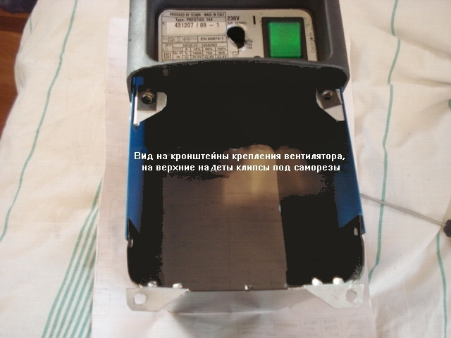

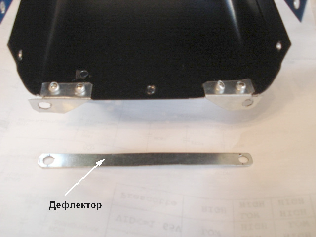

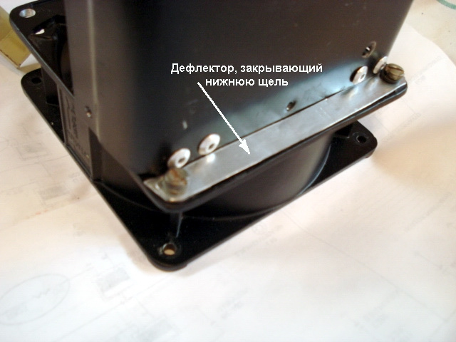

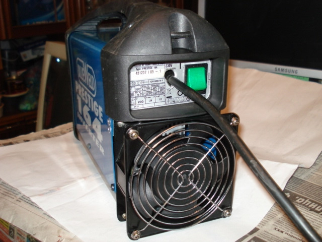

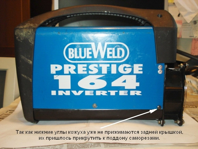

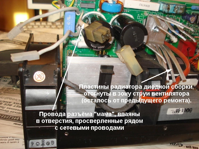

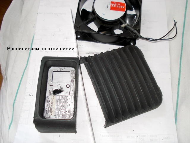

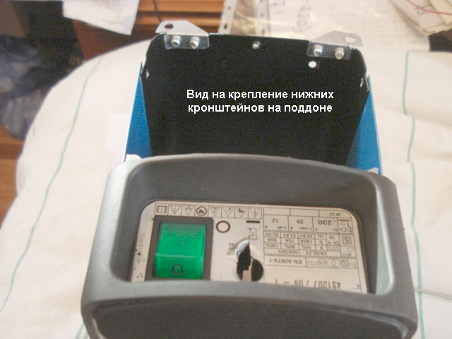

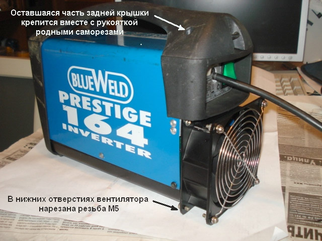

Давно обещал выложить фотографии Престижа с прилепленным к нему дополнительным вентилятором на 220V, но так и не дождался от своего товарища собственного аппарата, чтобы с него снять фотосессию. А тут другой товарищ попросил прилепить к его ранее уже отремонтированному мной аппарату доп. вентилятор. Вот с него и выкладываю фото - отчёт.
  1. К сообщению №653 соответственно:

dersp написал : Давно обещал выложить фотографии Престижа с прилепленным к нему дополнительным вентилятором на 220V
Давно жду. Думал Вы про меня забыли... Спасибо.;)
