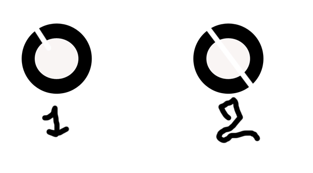

Еврей написал : Тогда это дроссель для транса - переменный ток - там перемагничивание симметричное, можно без зазора, хотя без зазора насыщение на максимумах синусоиды тока все равно может наступать. Тогда эффективность снизится, но польза от сердечника все равно будет. Хотя зачем дроссель трансу? У него же и так есть дроссель (или индуктивность рассеяния самого транса) которым регулируют ток, дополнительный только ухудшит cos ф... Не понятно...
Да нет там и мост диодный был... Блин надо было посмотреть все конкретней...Не знаю только до дросселя или после... Было сделанно несколько отводов, на нем. К одному кажется еще кондер был прилеплен или что-то похожее на него Я к сожалению благополучно прогулял электротехнику, теперь жалею... Потому и вынужден спрашивать.... Тем немение хочеться узнать про дроссель из фланца, если по науке он поможет, то я себе такой и сделаю.... Только вот разрезать фланец или нет и если да то какой зазор оставить????

pacik написал : Да нет там и мост диодный был...
Ну тогда все понятно, в этом действительно есть смысл, надо было сразу сказать, а я тут ломал голову, думая, зачем же трансу дополнительный дроссель, если по теории он не нужен?
В обычном низкочастотном выпрямителе есть штатный дроссель до выпрямителя (либо индуктивность рассеяния самого транса), для регулировки тока и формирования падающей характеристики, как и у простого транса. Самодельный дроссель на фланце вешается, понятное дело, уже после выпрямителя (он же снаружи ящика), и играет роль сглаживающего (так что по науке - поможет), так же, как и для инвертора, только он больше размерами, поскольку на низкой частоте индуктивность должна быть гораздо больше, чем для инвертора. Нужен зазор или нет - зависит от того, насыщается сердечник или нет - а это определяется сварочным током, количеством витков, маркой стали фланца и его размерами (конкретно, сечением этого "магнитопровода"). IMHO для низкочастотного выпрямителя этот дроссель лучше собирать на трансформаторном железе с зазором, а если уж так хочется на фланце (тем более их много) - поставь эксперимент - в одном фланце сделай зазор болгаркой диском 2.5 мм (сквозная прорезь стенки вдоль от одного торца до другого), другой оставь цельным. Попробуй тот и другой - где лучше, тот и оставишь.
Кондер вешать на выход, или на отвод дросселя, или перед дросселем, нельзя - некошерно это, ни в коем случае не делай этого!

Еврей написал : Кондер вешать на выход, или на отвод дросселя, или перед дросселем, нельзя - некошерно это, ни в коем случае не делай этого!
Ладно попробую после эксперимента доложу. Про кондер ничего немогу сказать, может это вообще не кардер был, это мои предположения... Вот еще вопрос, не совсем понял как выполнить зазор, по первому варианту или по второму????

08.12.2009 в 22:17:06
По первому. Теоретически, лучше по второму, но это будет геморно, ибо надо будет изоляционные прокладки в оба зазора ставить, потом скреплять сердечник, и т.п. Вообще конечно, ширину зазора считать надо, но это тоже геморно, поскольку зависит от многих факторов, проще в нескольких фланцах разной ширины зазоры сделать, и опытным путем подобрать наилучший, скажем, 0 (без зазора), 2.5, 5, 10 мм.
