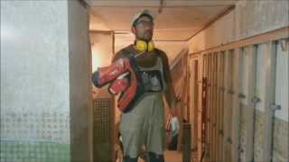

Hilti_Team,
Прошу Вас высказать своё мнение по этому видео, в своё время я сам расспрашивал, как крепить прямой подвес для конструкций Гкл в потолок, возможно ли использовать для этого газовую или пороховую технику монтажа. Это уже не первое подобное видео, и они регулярно появляются в сети, где тестируемый использует свой вес для показания прочности соединения.
Если можно то дайте подробную консультацию как правильно выполнять такой тип крепления пистолем GX120, какие типы гвоздей применять для типовых плит перекрытия и монолита.
А если нельзя так делать то обоснуйте в чём подвох такого соединения , к примеру растянутая зона бетона, или текучесть металла, коррозионная стойкость, растрескивание бетона в зоне где точка крепления В общем что случается с таким креплением под нагрузкой в долгосрочной перспективе. И дайте общую консультацию по такому типу креплений и в частности по пристрелке к потолку всяких типов креплений, особо для коммуникаций и навесных потолков. А если можно то предложите альтернативу этому креплению, где фирма уже гарантируют, мало ли будет объект солидный где можно будет сходу предложить приемлемый вариант заказчику
Чтобы потом не было воя, про то что хилти жулики и у них некачественный товар и прочую грязь в уши не заливали
Как то так :) HILTI GX 120 тест по бетону

sano написал : Прошу Вас высказать своё мнение по этому видео,
**sano,** мы с Вами примерно год назад уже обсуждали здесь этот вопрос. Но давайте освежим. Да, действительно, нормы технологии прямого монтажа требуют, чтобы точек крепления было не меньше пяти на деталь. Но что считать в данном случае деталью? Ведь прямой подвес используется не сам по себе, он держит подвесной потолок. Поэтому, если сплошную деталь потолка держат не менее пяти точек крепления (прямых подвесов, прикрепленных к потоку крепежными элементами DX или GX), то можно считать, что условие безопасного крепления соблюдено. Используя пороховой или газовый прямой монтаж, надо не забывать про предельные нагрузки и коэффициенты безопасности для используемых крепежных элементов. Зону растяжения бетона в данном случае можно не учитывать. Если речь идет о жилом или об офисном отапливаемом помещении, то о коррозионной стойкости крепежа тоже можно не задумываться. Во всяком случае, она будет не ниже, чем у используемых направляющих и подвесов для гипсокартона. О текучести металла речи тоже не идет. Крепежные элементы Hilti изготавляваются из закаленной углеродистой или нержавеющей стали с HRC 53-58. В агрессивных средах и сырых помещениях, как известно, отделку ГКЛ не используют. Растрескивания бетона, если соблюдены нормы по расстояниям до края и между точками крепежа, обычно не бывает. Более того, спекание крепежного элемента и базового материала только увеличивает прочность конструкции. О выборе крепежных элементов для различных базовых материалов и о базовых материалах для каждого элемента есть подробная информация с примерами инженерных расчетов в «Руководстве по технологии прямого монтажа» на российском сайте Хилти. И если есть такая возможность, постарайтесь получить консультацию специалиста Хилти на месте. Например, заказав демонстрацию инструмента перед покупкой. Успехов Вам в работе нашим инструментом!
