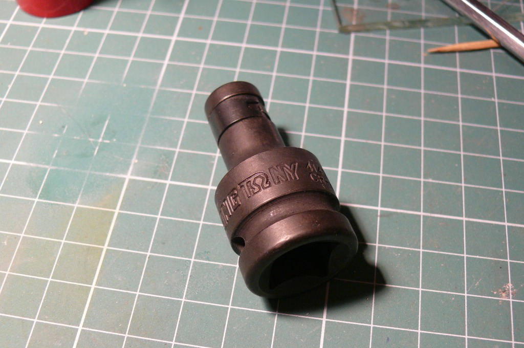

Не нашел я в той теме упоминания про Хитачевский набор, и чтобы ее не замусоривать, напишу свои впечатления здесь:
  1. Головки понравились, в работе не пробовались.
  2. Переходник довольно бюджетный, фиксация все-таки шариковая ( я помнится тебя Борисыч спрашивал об этом, но ты его не разглядел). В данном наборе она как пятое колесо, ибо биты проточек не имеют и шарик обеспечивает только придержание бита от выпадения, но не его фиксацию. Переходник от Спарки, который я видел на вывешенных здесь фотографиях еще никто не превзошел.
  3. Биты стандартные, не усиленные, как они покажут себя в работе с гайковертом, посмотрим, но чудес не жду.
  4. Два переходника под винтоверт для головок и бит тоже вполне стандартные, но их наличие в целом повышает универсальность применения набора.

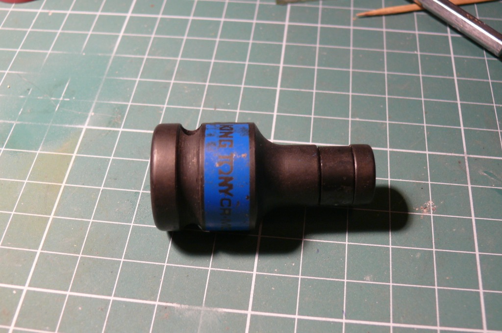

Оживляю тему новым прриобретением. Наткнулся сегодня на ударный переходник King Tony с квадрата 1/2" на шестигранник 5/16". Цена 125 руб. Теперь и для ударных бит у меня есть переходник:):)

King Tony 414A08S

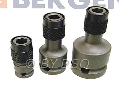

Нашёл на e-bay интересные переходники:
http://www.ebay.com/itm/BERGEN-3-Piece-Socket-1-4-3-8-1-2-Inch-Drive-Quick-Change-Hex-Adapter-Kit-/290895874601?pt=UK_Hand_Tools_Equipment&hash=item43babeca29

прошло чуть больше двух лет за это время у меня сдохло два бошевских переходника bosch 2608551110 http://www.bosch-komplekt.ru/upload/iblock/167/167bcac95f9d02717e5617ecb5f64c20.jpg
при чем использовал я их не очень часто первый сдох когда полы крепили 75ыми саморезами к сосновым лагам..около 1000 штук второй..через какое-то время при нечастом использовании там фиксация биты происходит малюсеньким шариком, который подпирается подпружененной "головкой"...и вот этот шарик через какое-то время скалывается..и не держит вовсе а т.к. там и магнита нет..то биту приходится придерживать вручную..
буду искать у нас предложенный ранее King Tony 414A08S http://www.kingtony.com/products/products_detail.asp?id=1806&cid=3&cid1=42&sizeid=3
у Jonnesway не нашел такого переходника, других производителей не знаю..не нашел ничего
