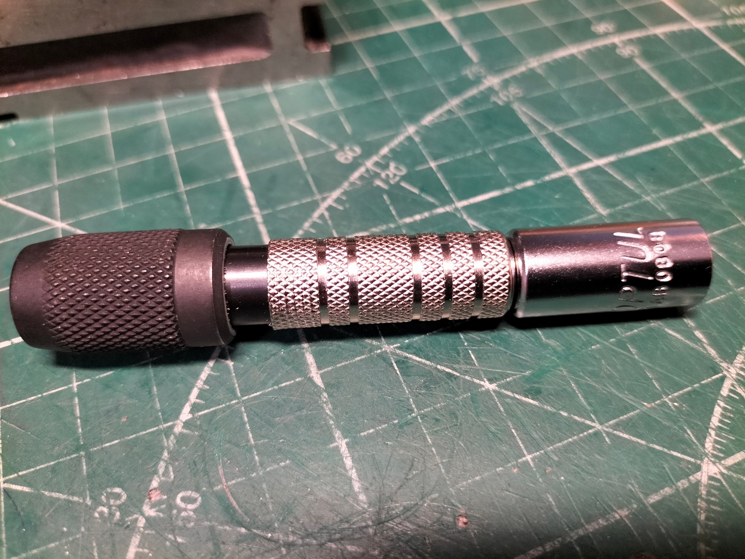

olki написал: Захотелось сделать небольшую отвёртку под биты с хорошим битхолдером-автоматом.., доноры:
  • битхолдер от Милуоки
  • аудиоджет
  • адаптер под биты 1/4"HEX-1/4 квадрат
  • вороток
Дорабатывать ничего не пришлось ... Корпус джета запрессован на #битхолдер
Конструкция получилась вполне разборная..., при необходимости...
Можно пользовать:
  • просто как компактную отвёртку со стандартными битами,
  • так и затягивать крепёж посильнее с помощью воротка....

Поскольку хотелось бы иметь облегчённую отвёртку с механическим битхолдером, который устраивает мои хотелки...,
Рученьки чесались, подпёр -
АПГРЕЙД - 3
Из биты сделана псевдо протяжка 1/4" HEX - заточены края узкого воротничка.
Вынимаем магнит и прорезаем самодельной протяжкой отверстие 1/4" HEX насквозь в рукоятке отвёртки, благо направляющее шестигранное отверстие битхолдера уже есть... На прорезание шестигранного отверстия насквозь ушло около часа..., то что легко сделать на токарном станке с настоящей протяжной - пришлось делать молотком примерно в 15 этапов...
Теперь в рукоятке можно установить любой битхолдер или оснастку с хвостовиком 1/4" HEX, и зафиксировать хвостовик стопорным винтом..., но мне был интересен именно механический битхолдер - использую бошевский...
при желании иметь более короткую отвёрточную рукоятку со сквозным отверстием 1/4" HEX родной клюв битхолдера можно отрезать и длина укоротится примерно на 10 мм
мои ВИДЕО
