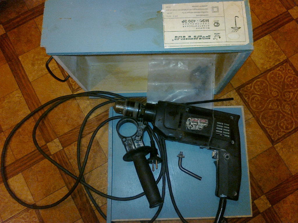

Нет, все в заводском исполнении. Шнур 3 метра, на морозе не дубеет. Возможно с фанерным ящиком шли люксовые варианты ;).
Kvost написал : Круто. У моей на первом десятке мешков мотор откинулся, а о постоянно летевших БУЭ я уж и не говорю.
Не вру. Акуратненько по ведру, небольшим миксером на 80. Дрель выдержала все. БУЭ не менял ни разу. Правда после замесов появились биения, но в этом я сам виноват. Сам портил инструмент, когда не было другого выбора.

x-men написал : Шнур 3 метра, на морозе не дубеет.
3м. Правда у меня была не Ритм МЭС420, а Вильва МЭС420 (не 450), но внешне тоже самое :)
x-men написал : Возможно с фанерным ящиком шли люксовые варианты
Может быть, может быть :)
x-men написал : Не вру. Акуратненько по ведру, небольшим миксером на 80.
Аналогично. Но плиточный клей оказался сильнее. Контактная группа переключателя реверса в БУЭ аж приварилась, т.к. в роли передвижного контакта применен стальной шарик - какой дебил до такого додумался...

БОРОДАТЫЙ написал : Русская душа - потемки: на дрели стоит патрон, который стоит больше самой дрели)
Неа. Патрон, кстати, отечественный, марки Ритм :) Куплен был всего рублей за 150 на рынке:)
БОРОДАТЫЙ написал : Клей не при делах, Буэ сгорело от осознания своей ущербности).
Клей еще как при делах - кирдык настал аккурат после замесов :) Кстати, в тот раз БУЭ не сгорел. Оплавилась только контактная группа реверса и приварился один шарик. Шарик я заменил на новый, но механизм реверса уже нормально не работал, т.к. от нагрева покоробился пластмассовый корпус переключателя.
