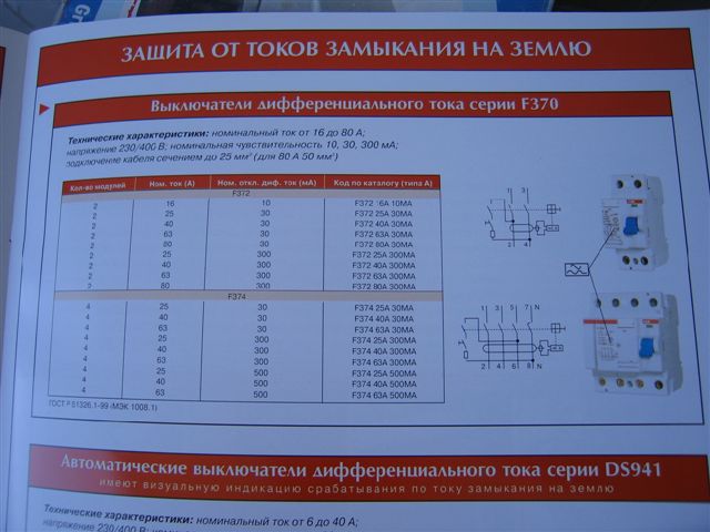

Slawa написал : Сфотографировать? - прямо перед носом стоит. :)
фотку фотку плиз .

malenkiy написал : фотку фотку плиз .
А на Мерлиновский сайт зайти слабо и даташит посмотреть.

filvik написал : А на Мерлиновский сайт зайти слабо и даташит посмотреть.
Ссылочку дайте плиз .
25.04.2006 в 09:50:07
malenkiy написал : Ссылочку дайте плиз .
Держи полный каталог. http://www.schneider-electric.ru/catalog.aspx?ob_no=333&d_no=2496
25.04.2006 в 10:08:52
Если ломает качать см. прищепку. Самая первая позиция.

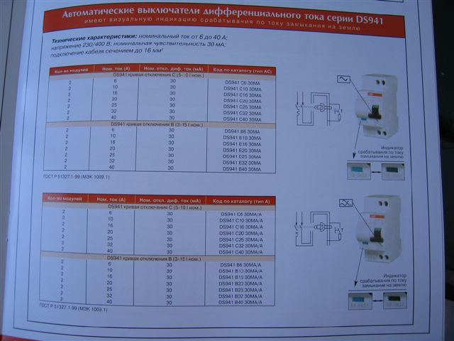

25.04.2006 в 10:45:40
xavior написал : Ну раз ABB дает добро, так тому и быть
Человек ищет ABB .
Читайте внимательно !!! Речь про ABB УЗО 25А с током утечки 10мА а не schneider-electric . С уважением malenkiy.
25.04.2006 в 11:21:04
Да собственно мне все равно Шнейдер электрик или АББ. Это как между Мерсом и Бумером выбирать. Буду брать то, что найду быстрее
25.04.2006 в 12:11:51
malenkiy написал : Человек ищет ABB .
Прочитал внимательно, и Вам бы посоветовал. Речь шла про схемку с сайта АББ, последовательно УЗО 30Ма и 10Ма. Кроме Вашей подачи (Речь про ABB УЗО 25А с током утечки 10мА) никаких поисков.
