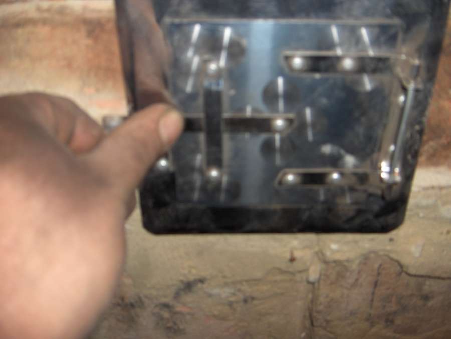

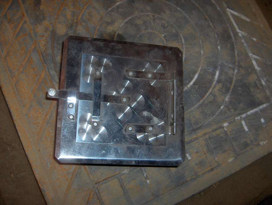

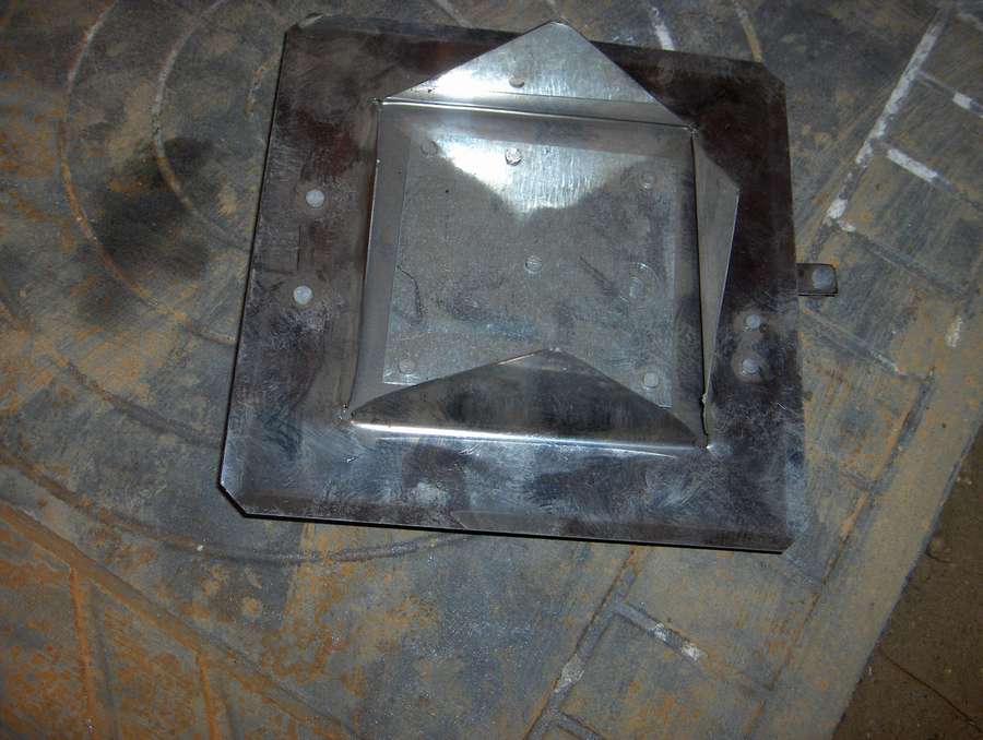

Вот эти дверки как правильно устанавливаются? У них нет отверстий никаких - как они будут держатся?
05.12.2009 в 18:55:34
Я бы дырки просверлил в треугольниках,которые внутрь заходят и в кирпиче дырки и какими нибудь металлическими дюбелями закрепил.

я тоже об этом думал, но что за дюбели туда поставить, у дюб-гвоздя ведь может расплавится пластмасовый дюбель:(
05.12.2009 в 21:35:59
вот такие металлические мож подойдут

musar написал : Странные какие-то дверки. Cамопал какой-то.
эти дверки устанавливаются в печные ходы для чистки сажы раз в 2-3 года ;)
musar написал : чугунные, в углах у них дырочки, в которые вставляются проволочки, которые, в свою очередь, замуровываются между кирпичиков
эти я уже установил:)
midav написал : вот такие металлические мож подойдут
во, это другое дело, поищу у нас эти крепежи
