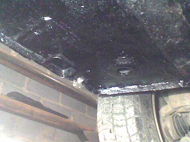

RHAPSODY написал : чем больше толщина перемычки между краем отбортовки и краем отверстия-тем меньше вероятность прожога
Смотрите не переборщите с толщиной усилителя,а то панель со стойками не сойдётся.

Многорук написал : Смотрите не переборщите с толщиной усилителя
так он же,вроде,стандартный?
RHAPSODY написал : так он же,вроде,стандартный
Я не так понял,думал хотите сделать усилитель самодельный.

Многорук написал : сделать усилитель самодельный.
идея не плоха,может быть и попробую. лист толщиной 1 мм. пробить отверстия как в штатном...хотя ну его! чуть чуть не попадешь по линейным размерам-проблем не оберешься.
RHAPSODY написал : чем больше толщина перемычки между краем отбортовки и краем отверстия-тем меньше вероятность прожога металла в этом месте
я имел ввиду, что отбортовка сверлится на кузове и панели с таким расчетом, чтобы отверстие занимало не более 50% от высоты самой отбортовки. ксати, сколько она на классике? миллиметров 10?

Зачем там усилитель???? Поперёк стойки не надо обварено правильно.Чёрный грунт это транспортировоч ный и его в принципе положено снимать но никто этого не делает а чтоб не гнило после ремонта элемента (рихтовки шпатлёвки)покрывают эпоксидной грунтовкой потом обычной грунтовкой потом каской а внутри покрываю краской "хамеррайт" пямо по грунту потом мавилю.....

олег 111 написал : Чёрный грунт это транспортировочный и его в принципе положено снимать но никто этого не делает
Согласен.А не делают потому что ремонт часто делается "на продажу",так смысл переплачивать?А кто делает для себя спашивают:
--"года четыре отходит?" --"да" --"ну мне и хватит" В общем всё уперается в денюшку.
