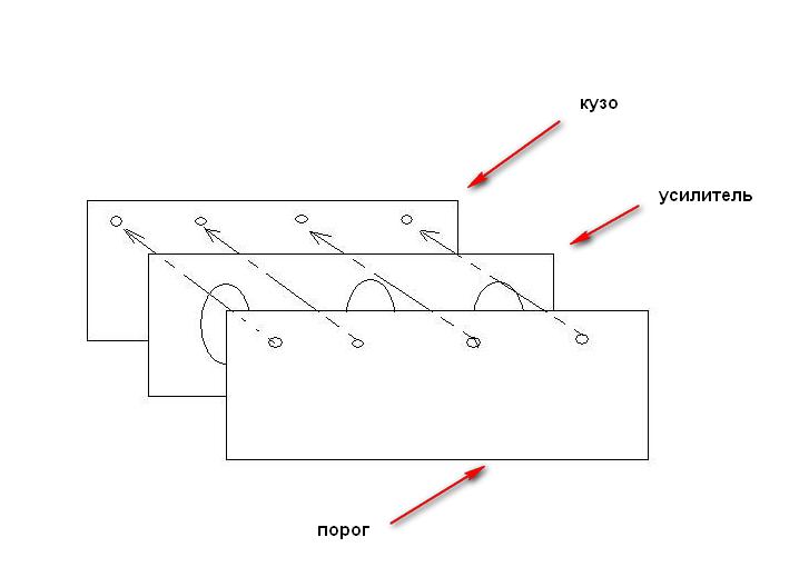

2Многорук о! хорошо,что напомнили! по технологии ВАЗа необходимо в усилителе и панели сверлить отверстия диам.5 мм. как их надо сверлить? чтобы совпадали в обеих деталях или в шахматном порядке?
Многорук написал : С панелью так не получится
почему?

RHAPSODY написал : чтобы совпадали в обеих деталях или в шахматном порядке?

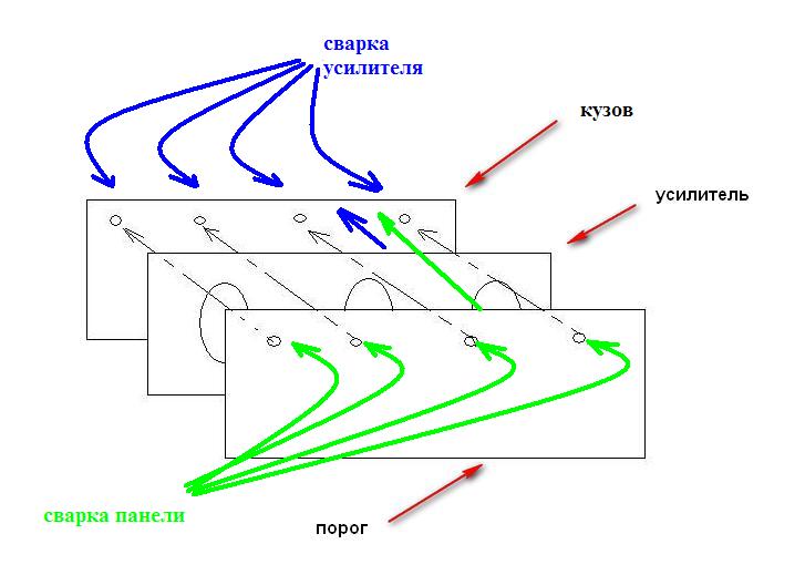

Я сверлил Ф8 мм. в кузове,точнее они там уже были после высверливания старого порога(варил из солона) и в пороге(варил снаружи).Усилители сверлил только по краям где сварка внутри порога. см.рис.Кстати если хорошо заварить,даже обтачивать не надо и уплотнительные резинки лучше держатся.

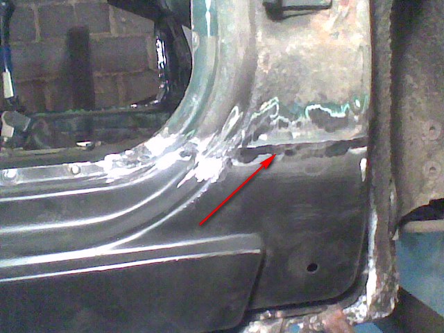

Как вытащить пластину из заваренного порога?см.фото

из фото мало,что понял.
RHAPSODY написал : почему?
если варить панель снаружи,то пластину медную прикладывать изнутри,(если смотреть снаружи,то получится: панель-усилитель-отбортовка кузова-медная пластина.)или теплоотвод будет никакой?
Многорук написал : Я сверлил Ф8 мм. в кузове,точнее они там уже были после высверливания старого порога(варил из солона) и в пороге(варил снаружи).Усилители сверлил только по краям где сварка внутри порога.
то есть сварочные точки совпадают во всех трех деталях? и почему Ф8 мм?так было проще заваривать ПА? если так,то какие отверстия сверлить мне?

Может так.Варится за два раза,а не за один И посмотрите фото на первой странице,там тоже можно увидеть как приварен усилитель.

RHAPSODY написал : почему Ф8 мм?
именно
RHAPSODY написал : так было проще заваривать ПА
RHAPSODY написал : если так,то какие отверстия сверлить мне?
А вот тут ничего конкретного не скажу,так как с электродами не эксперементировал.Рискну предположить,что сверлить больше физически не получится,высота отбортовки не позволит.

RHAPSODY написал : если варить панель снаружи,то пластину медную прикладывать изнутри
Имелось ввиду,что в подобных местах пластину подложить не получится.(отм. красным)
