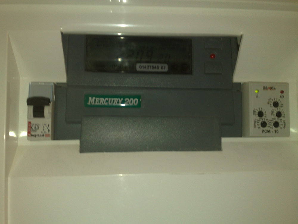

собрался установить счетчик Меркурий 200.02
он с креплением на дин-рейку.
ВОПРОС: влезет ли он в стандартный щиток на 2 ряда приборов (какой нить стандартный пластиковый АББ или Шнайдер) или же придется его в шкаф типа ИЭК
хочется сделать посимпотишнее, поэтому не хочется ставить этот ИЭК ЩУРв.
Сегодня нашел в каталоге шнайдера металлические шкафы - близнецы ЩУРв'у, но в магазинах в Московских о них даже не слышали....
Итак, кто нить такое делал наверняка?
Я думаю что впихнать получиться только при условии вырезания помимо стандартного окна еще части шкафа...
есть опыт?поделитесь!
за фото, если будут, отдельное спасибо!

влезет ли он
Я себе поставил (в щиток 3 ряда/36 модулей, правда). Попробую сегодня успеть сфоткать и фотку выложить. Но 100% не обещаю - могу не успеть.

Фил-2000 написал :
О! попробуйте успеть! и уж если совсем "много времени будет", то и со снятой фальшпанелью)) ПОЖАЛУЙСТА!
3 ряда это не проблема - лишь бы не "страшно" было....
2cjfader
Извините, со снятой панелью не успеваю - такси ждет в командировку. Но внутри там ничего интересного нет, все как обычно в щитке , по моему, снаружи все видно. Щиток, естественно, подрезан ниже и выше, в верхней части часть панели после вертикального пропила эта часть загнута вверх "козырьком" после разогрева строительным феном.
Сейчас стоит чуть кривовато, потому как в последний раз ковырялся, закончить все не успел, скоро еще полезу. Тогда и поправлю (вводные провода 10-ка, напрягают его слегка). Вообще, обычно все ровно стоит...

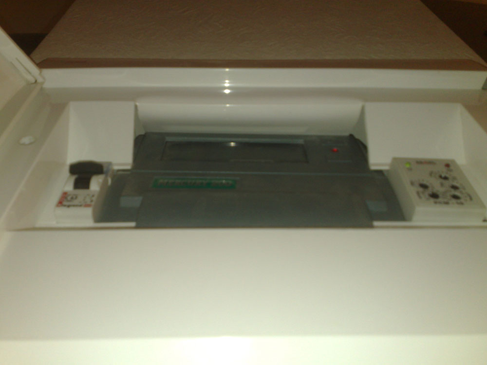

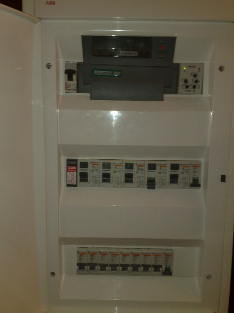

Наконец то, добрался до щитка.
Может, для кого актуально когда-нить будет, выкладываю фотки "кишок".
Счётчик "вроде как на дин-рейку", но по габаритам ни в один стандартный щиток не влазит.
Издевательство разработчиков над потребителями, однозначно.

А на 24 автомата если взять щиток, то влезет этот счётчик и 12 автоматов?
А почему нет? У меня - на 36 модулей, 3х12. Счетчик занимает на 5 мм меньше, чем 9 модулей, это видно по той рейке, на которой он стоит.
Щиток у меня АВВ, это может быть актуально с точки зрения размещения - как видно по фотке Меркурий здорово вверх относительно рейки торчит.

А чего-ж ему не быть, если у вас в Питере Энергомера не в почете? Только Меркурий и остается на дин-рейку... Энергомера-то как родная влазит, просто когда я менял девайс, о ней не знал еще, а наши сбытовики на дин-рейку кроме Мерка ничего не предлагали.
На 24 модуля АВВшные щитки такие есть, видел вроде в Электромонтаже нашем. Да не надо на АВВ зацикливаться, просто померьте у себя, сколько см между дин-рейкой и верхом счетчика (у вас все ведь открыто и в доступе?), и берите щиток, чтоб было не меньше. Посмотрите выше на пару постов фотки, там еще сам щиток полотном ножовочным, ножом и феном подшаманить пришлось.
