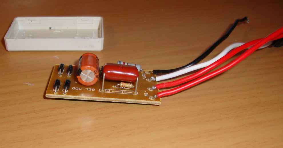

10.12.2009 в 14:21:24
:help можно это починить :help

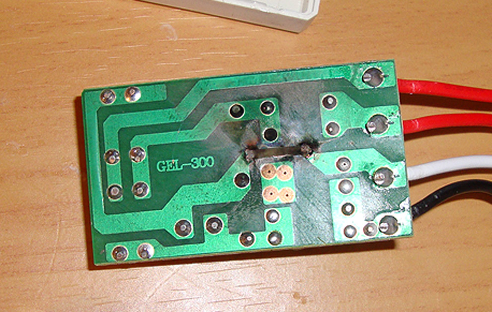

Заменить все детали и восстановить сгоревшую дорожку... и будет новый "трансформатор" Если прозвонить детальки, то ремонт будет сказочно дешёвый... ;)

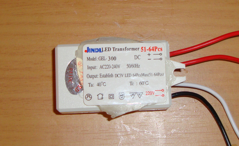

мне интересно, а значки на наклейке внизу соответствуют начинке или до кучи?

+1 Судя по монтажу - красные провода это вход 220В, Ч/Б - выход (Черный - "минус"). На наклейке (первая картинка) с точностью до наоборот. Случайно не при первом включении все и произошло?

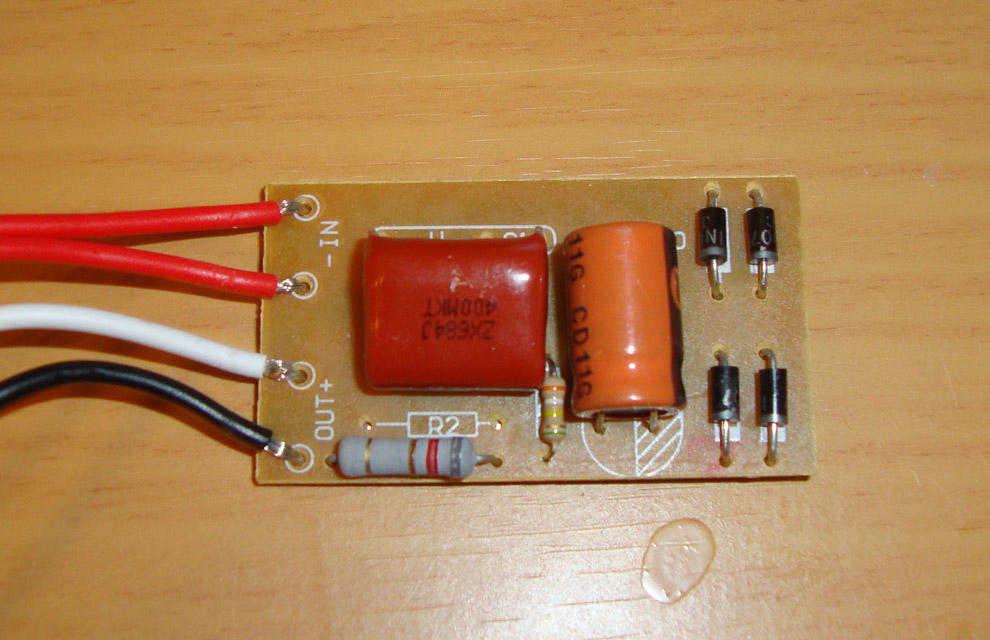

начать с диодов моста. Я бы еще и электролит бы заменил. Независимо от его текущего состояния. Удачи, Виктор

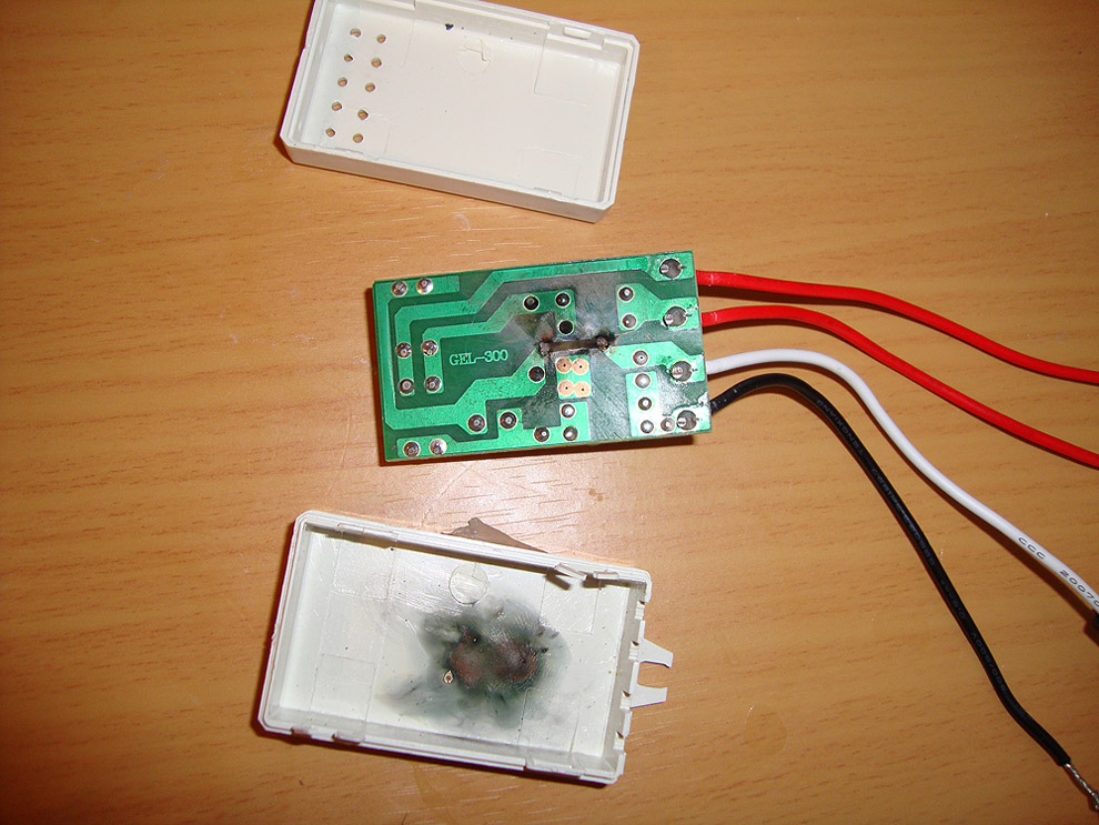

2Zolotaj Похоже Вы включили это китайское г... в 220В в соответствии с маркировкой, а в действительности Вы подали 220В на выход этого устройства. Маркировка - неправильная. В результате ток потек через диоды и выгорела дорожка. Поэтому все сказанное выше правильно.
  • Похоже электролитический конденсатор (оранжевый цилиндр) впаян неправильно, если, конечно, у него на черной полосе указан минус. На фотографии не видно. Выпаиваете все диоды, прозваниваете их тестером, впаиваете обратно, восстанавливаете сгоревшую дорожку, меняете полярность конденсатора (если нужно) и все. Имейте ввиду - это не трансформатор. 3В на выходе не означает, что это устройство гальванически развязано от 220В. Касаться оголенных проводов нагрузки нельзя. Да и включать это устройство без нагрузки (светодиодов) тоже нельзя. Успехов.

эта ерунда из люстры к ней были подключены 60 светодиодов голубых он сгорел "на работе" вот и интересуюсь что делать. А значки соответствуют только наклейка не с той стороны приклеена.

я же говорю "эта ерунда из люстры к ней были подключены 60 светодиодов голубых он сгорел "на работе" вот и интересуюсь что делать. А значки соответствуют только наклейка не с той стороны приклеена." год почти работал а потом работалка сломалась

2Zolotaj Выпаиваете все диоды, проверяете их тестером в прямом и обратном направлении, впаиваете обратно, если они исправны. Выпаиваете конденсатор 684J, прозаниваете тестером на предмет отсутствия короткого замыкания. Впаиваете его обратно. Восстанавливаете сгоревшую дорожку. Подключаете Ваши светодиоды. Включаете в сеть 220.
