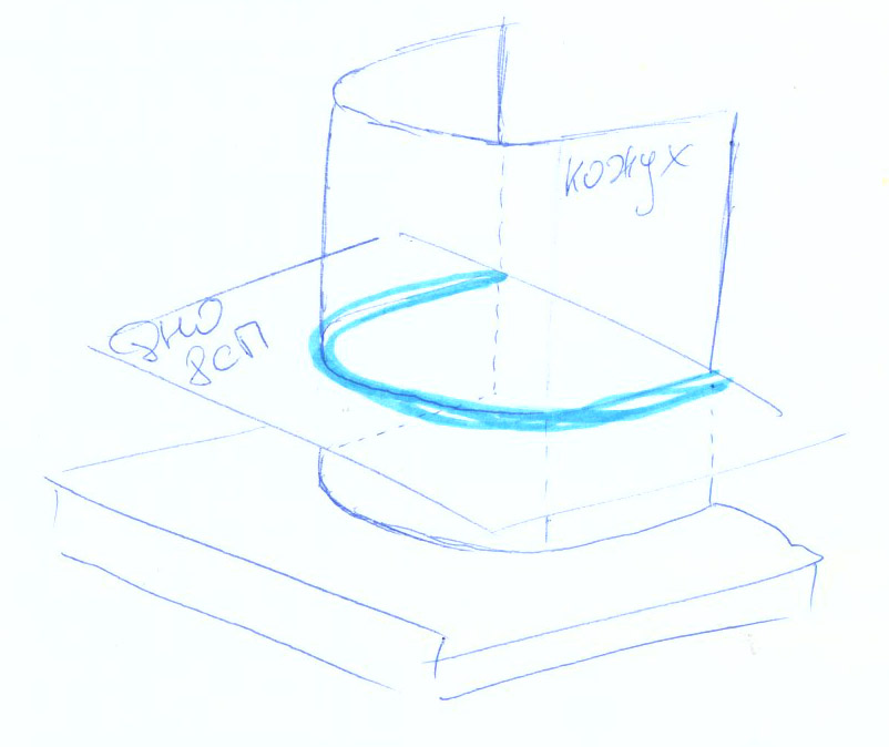

Прилагаю рисульку. Требуется сделать фигурный вырез в ДСП с целью получить эффект, как говорят дизайнеры, "кожух вытяжки прошивает лист ДСП".
Собственно проблема в стыке, помеченом голубым маркером: нужно как-то так обработать ДСП, чтобы кожух плотно прилегал к вырезу.
Какова методика?

2Фунтик, а повторить профиль кожуха на остатке ДВП или ДСП с вырезом лобзиком, или с изготовлением шаблона и применением фрезера, не получится?
18.12.2009 в 13:25:00
Cheva2007 если правильно понял, вы предлагаете подгонку.
Ей мы и занимались, в итоге все брошено нах :) Нудно. Куча времени убита и по итогу удовлетворительного результата нет.
Вопрос - есть ли 100% методы попадания в форму с первого раза :))

разрезать короб в таком случае точность выреза в ДСП компенсируется точность реза короба. :) Если же в ДСП фрезеровать паз под короб, то ничего видно не будет.

Взять последний шаблон, приложить и щели заделать гипсом или штукатуркой. На кожух можно наклеить скотч, чтобы гипс не прилипал. После высыхания будет точный шаблон.

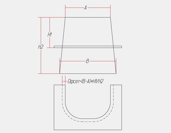

Собственно про шаблон уже сказали, немного дополню. Если декоративный кожух с сужением вверх, то на шаблоне обводим верхнюю узкую часть. Вырезаем лобзиком так, чтобы осталась видна карандашная линия. Расчитываем величину смещение основного реза простой пропорцией. Либо специальными линейками , либо самодельной приспособой с узкой опорной базой рисуем линию основного реза. Вырезаем так, чтобы была видна карандашная линия. Примеряем шаблон по месту. Чуть уменьшив величину смещения, можно посадить полку более плотно. В любом случае сама полка, аккуратно отфрезерованная по шаблону, будет выглядить достаточно презентабельно даже с небольшим зазором. Если для шаблона используются оргалит или МДФ 3,2-3,5мм толщиной, то шаблон лучше крепить на двусторонний скотч и использовать обгонную фрезу с нижним подшипником, т.е. подшипник на хвосте фрезы и подошва фрезера идет по шаблону.

Что-то я не понял... А снять кожух, приложить к ДСПешке и обвести карандашом- нельзя?
21.12.2009 в 05:38:25
Klausss, закавыка в том, что кожух не сужается, ширина по низу и верху одинаковая, обычный нержавейный кожух, только передняя стенка выпуклая и два передних угла скруглены.
