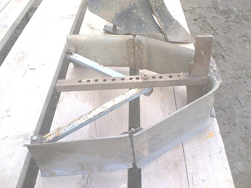

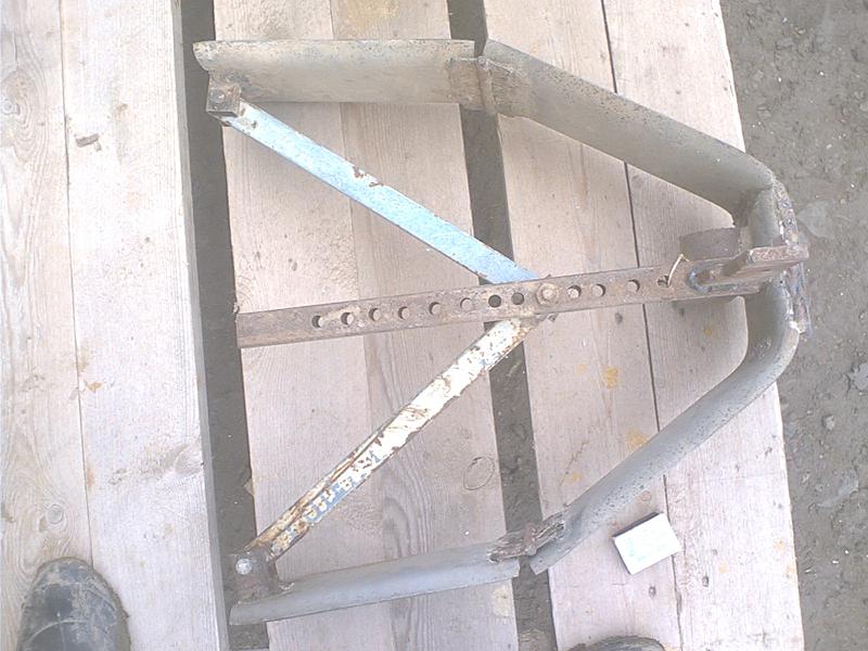

в45 написал : от вас ждем фотоотчет о навесном пожалуйсто.
Сейчас выскочил и по быстрому сфоткал
Надеюсь принцип работы понятен. Отвальщик-окучник регулируется независимо две стороны. На ведущий вал ставим полольник-ходунок и он тащит. Делал из подручных метриалов. Размеры можно варьировать :o

Амазон спасибо за фото:applause: к весне тоже думаю чтонибудь подкупить (правда выбор не велик) или сделать, а то в рукопашную 25соток тяжело обработать.:cool: Я мотоблоком только фрезами прохожу а (грядки, посадка картошки,прополка,окучивание) это руки, думаю надо как то облегчить отдых на учаске,если у вас еще есть какие нибудь приспособы и я вас не сильно утруждаю прошу поделиться, так как опыта работы с навесным оборудованием нет:confused: .

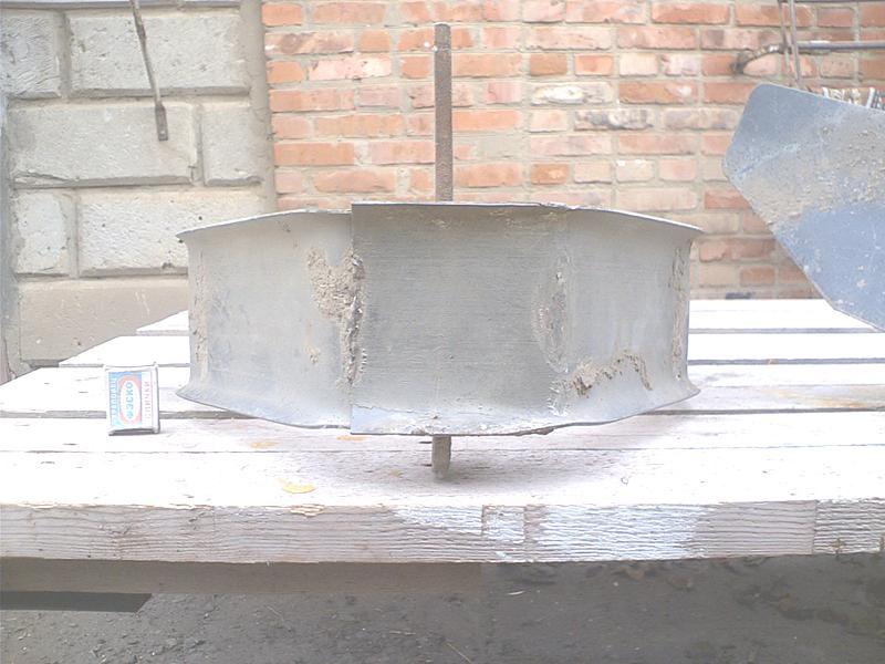

2в45
Окучником делаю ВАЛКОВЫЕ грядки. Они у меня по 50 метров длиной. Отличные получаются. Междурядья пропалываю фрезой однопарными. Ширина захвата по ширине Тарпана. Если пошире - то на одну сторону двойной, если еще шире - то оба парные. После прополки перенавешиваю плоский грядкоделатель самопальный - на фото выше постами. И вместе с выравниванием междурядия поднимаю боковые валки с окучиванием помидор. :o . Фрезовать широко ставлю с каждо стороны по три пары фрез. Вал самопальный из лома сделан. Захват очень широкий.Выравнивает на раз.
На переднюю ручку ставлю противовес из свинца - помогает нагружать ведущую ось и тяга хорошая.
