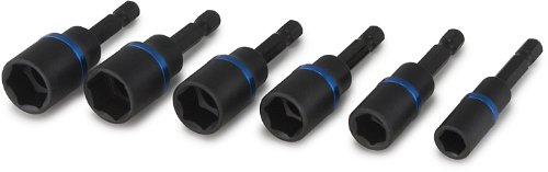

Отрадно, что у Боша в последнее время стали появляться вполне интересные наборы всякой оснастки. И мне это нравится. Вот, кстати... Наборы головок для ударных гайковертов.

Urriss, у меня есть ударные короткие и длинные на 3/8, нужен переходник. Под 1/4 "шестигранник" нет. Можно попробовать у Милоуки поискать, но н в курсе.

22.02.2016 в 21:10:48
Посмотрел видео Сергея про наборы головок. Стало интересно. Я кручу 886 через переходники на 1/4 и 1/2 обыкновенными головками и удлиненными и короткими от топтула, форсе и прочих. Честно говоря, ни одна еще не сломалась. А кто-нибудь сломал простые головки?
