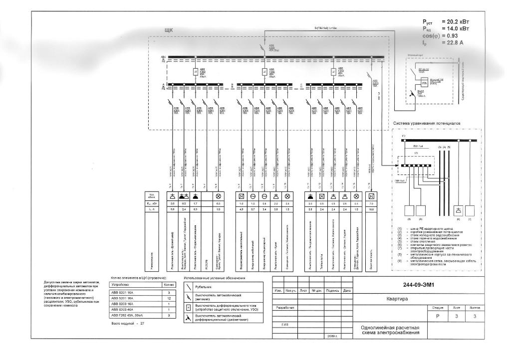

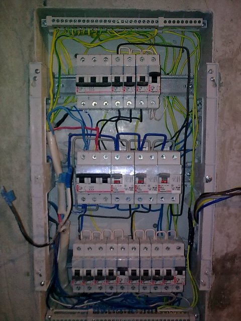

уважаемые! хотел бы обратиться за советом - имеется жилая квартира (новостройка). в ней сделана новая эл проводка - практически все согласно эл проекта. но в процессе были отклонения - кол-во автоматов и расположение кабеля. нужно ли все таки переделывать щит?
фото щитка прилагаю. а теперь доп инфо - в квартиру заведено 3 фазы - 380 в на эл плитку (выделенная мощность 14 квт). электрик , который делал разводку наотрез отказался подключать 380 (сделал 220 - освещение и розетки) на фото видно 2 провода в изоленте не подключенные. так вот вызвал я местного электрика - который критично оценил щит и сказал вердикт - нужно щит переделывать. ставить медную гребенку и перемычки из провода сечением 4 а не то что сейчас. оказался явный косяк - по проекту есть группы (1 узо на 4-5 автоматов). так вот - по проекту каждый узо на свою нулевую шину должен подключен - а товарищ все поставил на одну шину. местный электрик сказал - что так узо нормально работать не будет, и был прав т к узо срабатывает и приходится все их отключать для запуска всей системы.

roman-sp написал : нужна ли переделка элщитка в квартире?
Странный вопрос - конечно нужна. Только не переделка, а изготовление по-новой.

roman-sp написал : в ней сделана новая эл проводка - практически все согласно эл проекта.
А вы проект можете нам показать?
Наверняка если сделать точно по-проекту то будет почти хорошо.
Замечания местного электрика правильные. Нейтрали разных УЗО нельзя объединять. Да и перемычки какие-то порнушные...
В щитке наверху виднеется пустой трехфазный автомат - думаю именно он предназначался плите.

Вот выкладываю проект (однолинейная схема) Автомат на плиту действительно еще не подключен (пять проводов торчат справа)

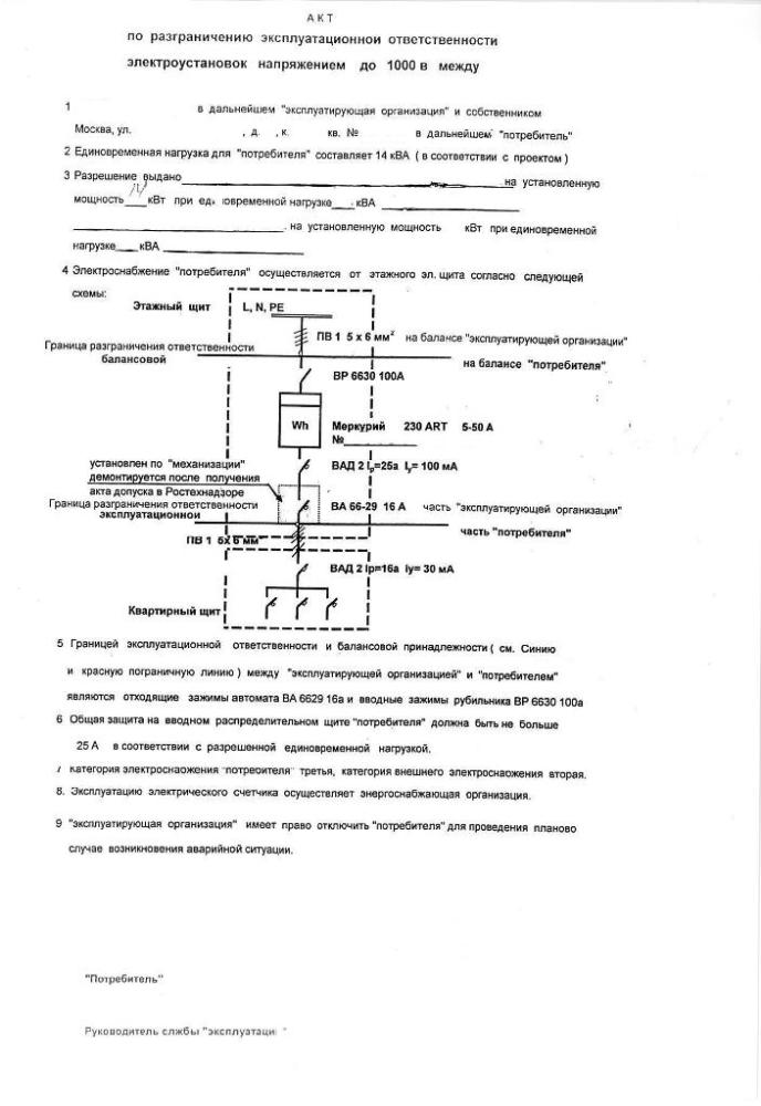

Договор на подключение 3 фазного ввода(380), вероятнее всего, придётся заключать с Мосэнергосбытом. Они затребуют копии лицензий с синей печатью проектной и монтажной организации, акты скрытых работ, акт приёмки. Проясните ситуацию у инженера обслуживающей организации.
Щит надо переделать. По проекту задумана расфазовка, на УЗО с группой автоматов -своя фаза(А,В,С). Соответственно и нейтрали следует сгруппировать по УЗО. Интересно, кто составлял проект? Обычно, на 3 фазы, везде лепят "диффы".

можно прояснить ваши комментарии? мне при получении ключей выдали акт разграничения (См файл), на основании которого был заказан проект однолинейной схемы см пост выше). Проект делала одна московская конторка и согласовала его в Надзоре. по поводу подключения трех фаз с заключением договора - впервые слышу. Мне уже автоматически приходят квитанции из Мосэнерго, по которым я и плачу. К ним сам не ездил на подписание каких то бумаг. Инженер обслуживающей организации тоже ничего не говорит полезного. Все остальные соседи тоже ничего не слышали об этом. Три фазы ведь пойдет только на плиту. Что вы имели в виду , что УЗО на три фазы не ставят? Ведь по проекту автомат идет отдельно на плиту. УЗО только на розетки и освещение...

Тогда я тем более не в курсе. Вероятно, у Вас упрощён порядок. Если проект согласован , то соответствие проекту должен проверять хоть кто-то!(инженер:) )

Присмотритесь внимательнее. А,В,С-обозначения фаз. Чтобы избежать "перекоса" фаз, нагрузка распределена : А-первое УЗО,В-второе... .
