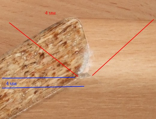

Собственно до сборки из-за неосторожности был допущен скол кромки столешницы в районе мойки. Скол небольшой, 4 мм, но дальше покрытие немного треснуло и оторвано от основания (еще 4 мм). Скол будет расположен под Т-образным профилем для соединения столешниц. Хотелось бы его чем-то замазать. Что можете посоветовать?

Есть ретуширующие краски (в таких же тюбиках как штрих канцелярский)

Ретуширование это хорошо, но хотелось бы заделать это дело, чтобы вода не попадала внутрь столешницы. Кромки столешницы обрабатывал лаком в три слоя. как тут сделать - не знаю, ведь откололся защитный слой и держиться только на одной стороне. По сути нужно что-то между защитной пленкой (слоем) и мдф панелью что-то герметизирующее залить, а потом уже сверху ретушировать.

Парафином?

заделать скол будет проще эпоксидной смолой подкрашеной сухой морилкой до нужного тона и затем полирнуть

А часть шатающегося покрытия, которое держится на добром слове оторвать? или под него смесь засовывать?
