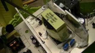

Приведенное вами для Американского рынка делается, у нас не встречал в продаже, оно кстати крупнее и видны отверстия для вентиляции, что говорит о большей мощности. Как по мне 3 Ампера многовато. Случайно видео с потрохами оного нашел:
Ryobi P117 one+ battery charger guts

SergeySt написал : Можно, у меня такое на 1,8A (Ryobi BCL14181H)
ясно. Тоже «сэкономили»... Я думал, что новые (зелёные) ЗУ соотсветствуют американским. У меня два ЗУ, оба старые, вот такие:
заряжают током 3 А, и то не всегда спокойно можно дождаться (та же сабля высаживает АКБ очень быстро, да и дисковая пила не долго)
