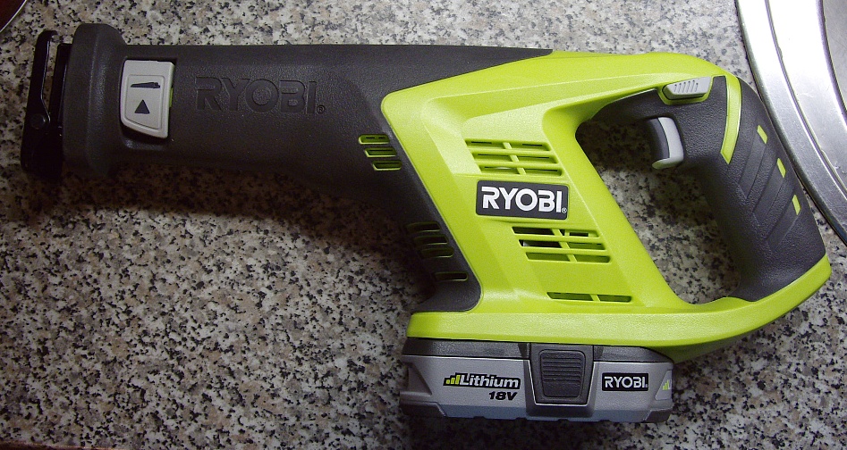

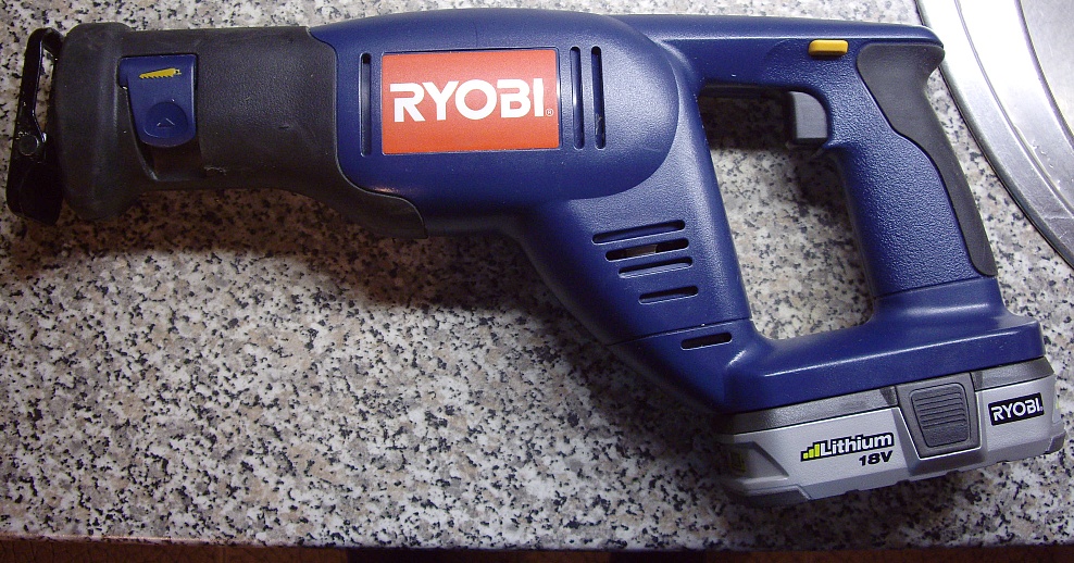

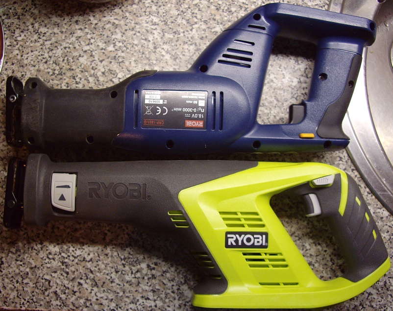

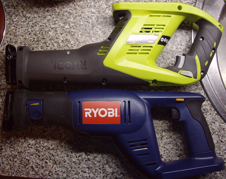

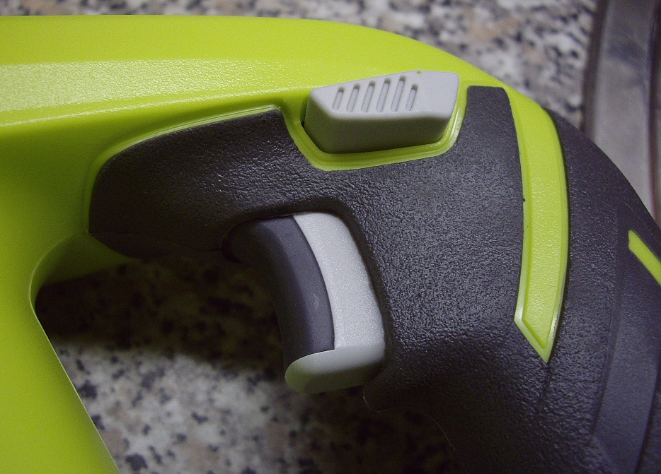

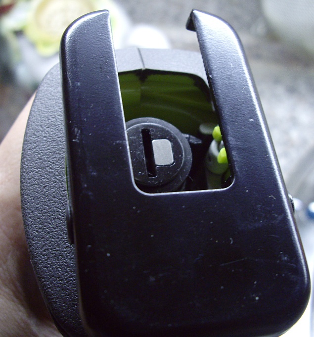

Забрал сегодня свой мегазаказ... Еле донёс (пришлось в метро ехать.) От жадности чуть не надорвался. Ну ничего, буду жить :) Выкладываю беглые впечатления от сабли (в сравнении со старой.) Фоты внизу, а текст: развесовка несильно отличается, хотя мотор повёрнут в новой редакции вертикально, и АкБ втыкается не как у пистолета в рукоятку (так было раньше), на манер автомата. Плавность хода, вибрации, шум похожи. Пожалуй, чуть тише (старая тоже негромкая, если не пилить стальной лист) Кнопка блокировки более широкая и легче нажимается. Основная кнопка обрезинена по современной моде. Вообще полкорпуса покрыто резиной. Зажим аналогичен предыдущей модели, немного отличается подошва, она с разрывом, подковообразная. Вот и все отличия. Длина та же.

vasskar написал : В работе еще не пробовал
настоящая вибрация будет только в работе :) В развесовке явной разницы не заметил. Разная, но не могу сказать, что лучше...

n-p-n написал : Разная, но не могу сказать, что лучше
Да, разная, это почувствовал даже я, не имеющий старую. Новая мне кажется довольно сбалансированной, развесовка нравится. Но я не могу подцепить литиевый аккумулятор как у Вас, а он легче того, что купил я. По кадмиевый вообще не говорю.

vasskar написал : Механизм крепления пилки – безключевой. Уверенности в его многолетней работе нет - слишком много пластмассы
Вот это новость! У синей сабли механизм фиксации полотна выполнен целиком из металла, за исключением того, что сам рычаг снаружи покрыт слоем пластмассы.

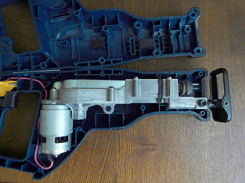

vasskar написал : На той двигатель был расположен горизонтально, на этой – вертикально.
На старой сабле двигатель тоже расположен вертикально (см. картинку). Рискну предположить, что конструктивная разница в механизме редуктора у старой и новой сабель не велика. Если кто-нибудь уже успел разобрать новую, маньяки, выложите фотографии, плиз :)
n-p-n написал : развесовка несильно отличается
У новой батарея смещена вперед, а значит усилие, необходимое для удержания одной рукой должно быть все-таки больше. Кроме того выдвинутая вперед батарея, как мне кажется, уменьшает угол подступа к зоне реза.

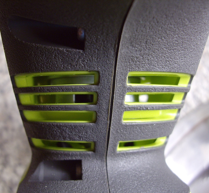

2n-p-n На Вашей 3-ей фотографии в посте #1057 показаны отверстия воздухопритока. Можете проверить - это воздухозабор или выдув? Что мне оч. нравится на синей сабле - ее воздушные потоки не раздувают опилки.
