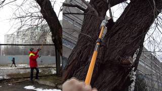

Выложил небольшой обзор своего высотореза Ryobi OPS1820.
К сожалению снимать пришлось при плохом освещении что сказалось на картинке.
Обзор высотореза Ryobi OPS1820
Впечатления по высоторезу двойственные. С одной стороны с работой он справляется, мелкие ветки пилит без проблем. Но ожидал большей производительности, заявленные 10 см будет весьма проблематично спилить. Конструктивно вроде неплохо сделан, но отсутствие металлической опорной подошвы и наровящая сложится от вибрации телескопическая штанга портят картину. Да и светлый пластик быстро пачкается.
К инструменту нужно привыкать, изза длинной штанги сложнее пилить, линию реза равно как и полотно хуже видно, полотно переодически подклинивается и гнется.
Также несколько разочаровали кадмиевые аккумуляторы, начинает инструмент бодро пилить, но постепенно скисает. На пиле это ощущается сильнее чем на дрели.
Высоторез обошелся в 60$, на момент покупки это устаревшая модель, более новая стоит в 2 раза дороже, и отличается при этом только цветом да одной циферкой в маркировке :).
P.S. На видео первая проба пилы и двух кадмиевых аккумуляторов.

SergeySt написал : но отсутствие металлической опорной подошвы и наровящая сложится от вибрации телескопическая штанга портят картину
у меня не складывается. Вообще, повышенная вибрация говорит о неверном стиле пиления. Не должно клинить полотно. Надо так выбирать угол пиления, чтобы не зажимало. Хотя это не всегда возможно. У меня предыдущая модель с архаичной блокировкой и без «кольцевого хомута» на штанге. Про батарее я давно пишу, что они маловаты для многих производительных инструментов. Так что появление 4,0 А*ч в продаже очень кстати!
