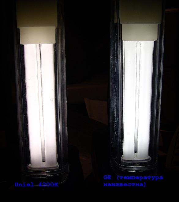

Михалыч написал : Так она там на 220В?
Гы-гы-гы. Действительно, написано 220 В :)
Дело в том, что лампы продаются, типа, для 12 В цепей (в мебельных светильниках, настольных и пр.) и для сетевых (220 В.) Сетевые светильники, разумеется, имеют встроенные адаптеры. Недоразумение. Проверил, вставил, даже включил - горит. Гамма ещё более тёплая (предыдущая GE была похолоднее, а родная ещё холоднее. 6400К)

n-p-n написал : Проверил, вставил, даже включил - горит. Гамма ещё более тёплая (предыдущая GE была похолоднее, а родная ещё холоднее. 6400К)
Наверное чем холоднее тем ярче? С диодами обычно так, не знаю как с флюоресцентными лампами.

2 zigzauer ну да, есть небольшая зависимость, но некритичная. Обычно, тёплая гамма народу больше нравится. И часто такие лампы бывают дороже.

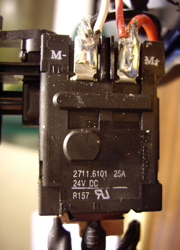

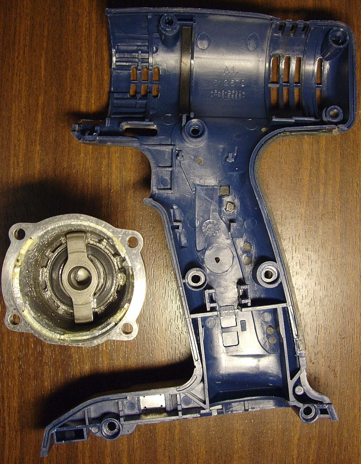

22.12.2009 в 21:43:35

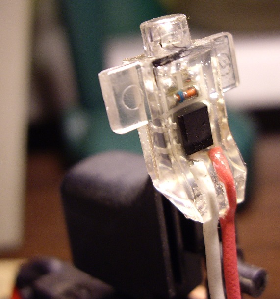

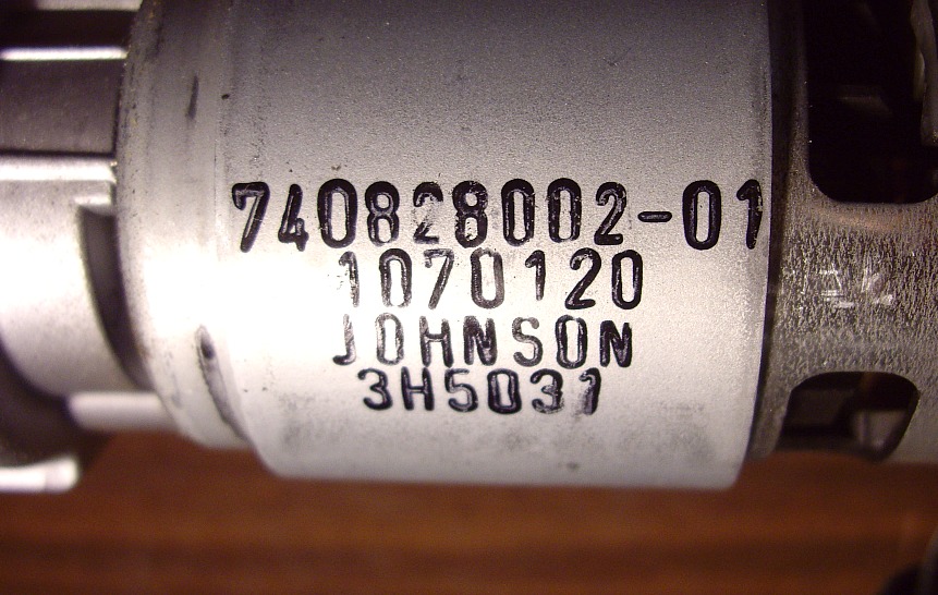

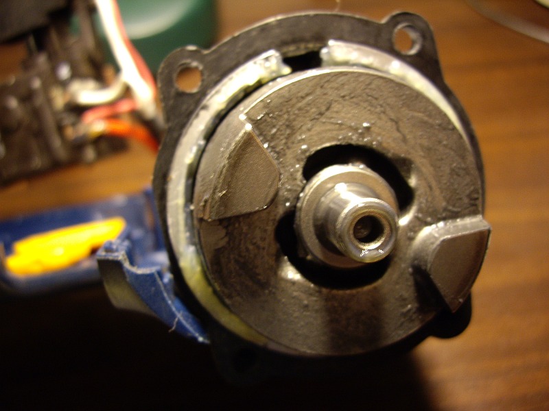

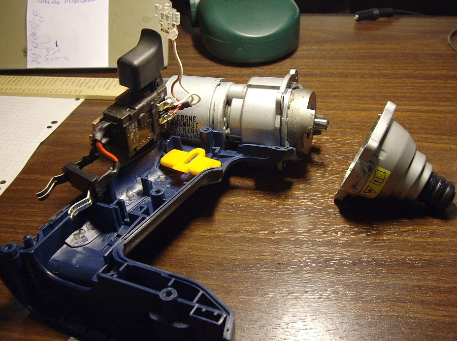

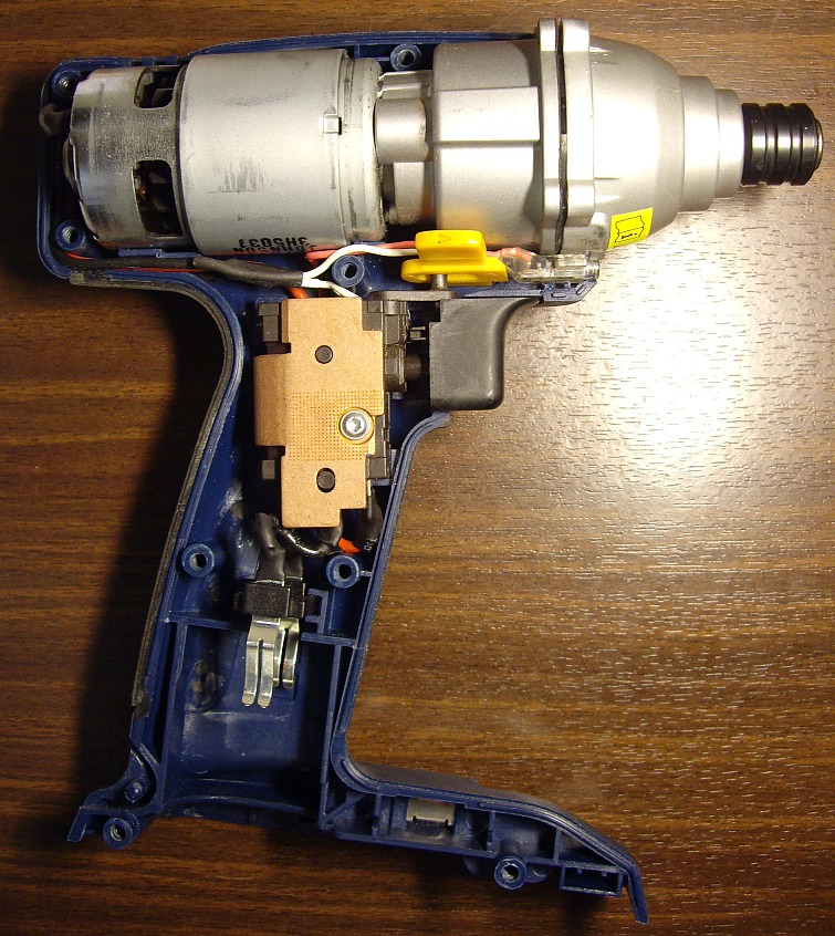

BID-1801M ударный гайковёрт смазка, которая видна при снятии колпака ударного механизма хорошая, свежая, правильной, мягкой консистенции. Металл добротный (на вид.) Материал корпуса (включая кнопку переключения направления вращения):
PA6-GF30TPS-SEBS

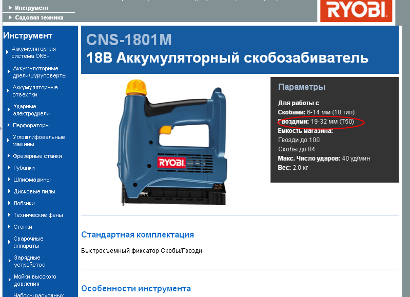

22.12.2009 в 21:54:56
n-p-n написал : Гвозди выручают или при «незаметной» обшивке. Или, когда длины/мощи не хватает. Гвоздь-то до 25 мм.
А 30 мм не влезут?
n-p-n
n-p-n
Регистрация: 19.03.2007
Сообщений: 16598
22.12.2009 в 22:00:26
2 Gold_eggs значит влезут :) Я неправильно прочёл надписи на самом степплере. Там 1 1/4". То есть, 25,4 мм + 6,3 мм = 31,7 мм.

22.12.2009 в 23:30:40
Как выглядят гвозди для степлера (заказал по акции, едит)? Что за Т50? Скобы - есть такие. А гвоздей не видел. Бо именно для гвоздей и заказывал.

23.12.2009 в 00:29:13
2Gold_eggs так же как и скобы только не П-образные, а Т-образные с маленькой шляпкой, склеены в обойму как скобы.
