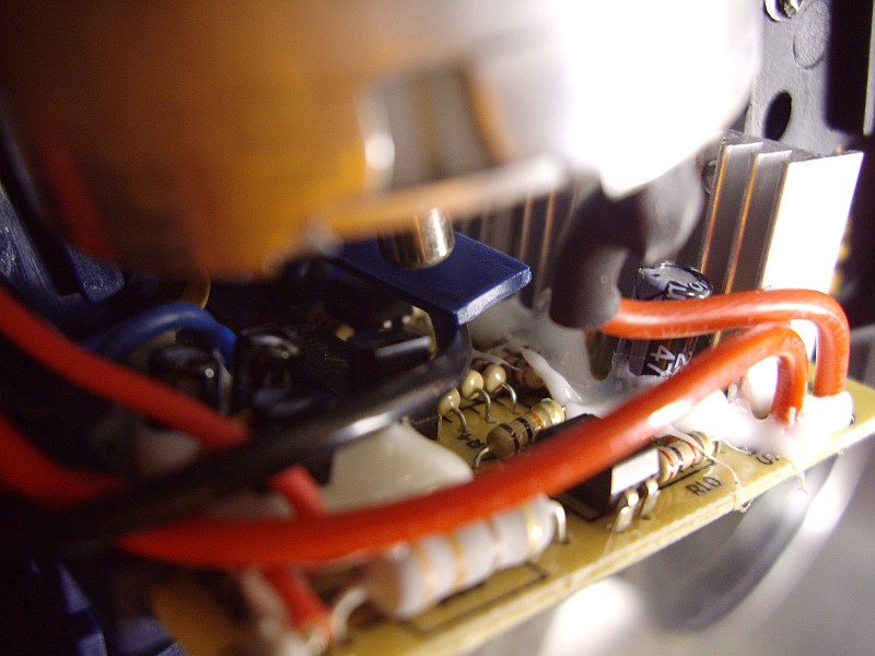

совершенно согласен. Теория должна поверяться практикой. То, что у народа люм. фонарь работает по 5...6 часов доказывает, что лампа работает не на штатной мощности (9Вт) Точнее всего, было бы, конечно, померять ток, потребляемый им (фонарём) от свежезаряженной батареи. Я развинтил фонарь, полностью разъять не удалось: половинки склеены. Изнутри - зеркальной наклейкой-отражателем, снаружи - шильдиком ;) Но заглянуть в щель удалось. Преобразователь, питающий лампу находится прямо за кнопкой, в ручке фонаря. Он невелик.

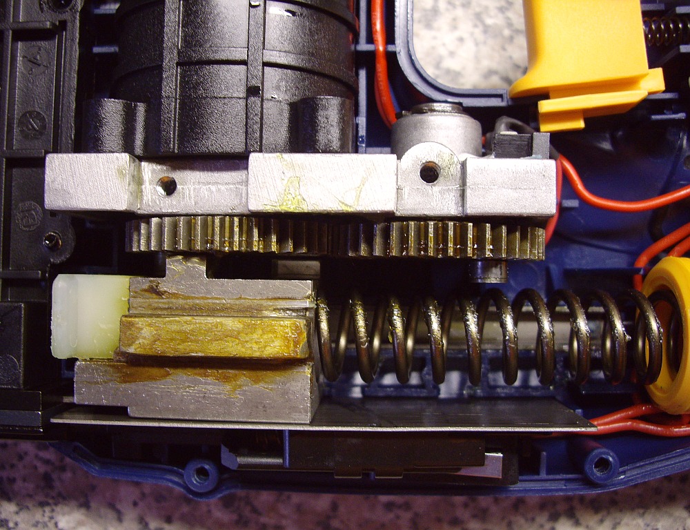

Степплер CNS-1801M. Тяжёлый. Вес с NiCd батареей: 2,9 кг! Сделан 07.2007. Долго где-то лежал... Кстати, это объясняет загустевшую смазку внутри (смотри ниже). Смазку поменял, конечно.

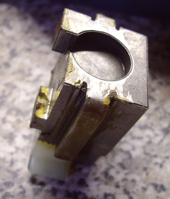

Боёк стальной. Весит... 193 грамма! Что не понравилось: разнообразие крепежа, которым соединены половинки корпуса. 1 тип винтов и 4 типа саморезов! 3 отличаются длиной и 1 другого диаметра! Прям карту впору составлять, чтобы не запутаться... Смазку старую стёр WD-40 и поменял на Mobil XHP-222 Плата туго вставлена, вытаскивать не стал. Качество печати нормальное, пайки - так себе...
