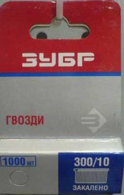

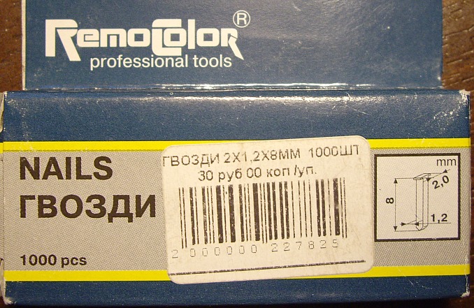

Вопрос какие нужны гвозди в степлер остаётся открытым в инструкции на рисунках написано: Type 62 (18GA).

Gold_eggs написал : Вопрос какие нужны гвозди в степлер остаётся открытым в инструкции на рисунках написано
да обыкновенные. Нет у них, как правило, обозначений:

n-p-n написал : Нет у них, как правило, обозначений
Как правило, есть. Цифровое (Тип 300, 400 у Рапида, китайских; у Боша Тип 47, 48 и т.п.) или литерное - тип E у Новус.
