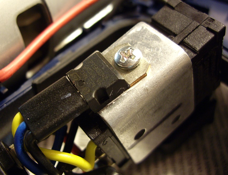

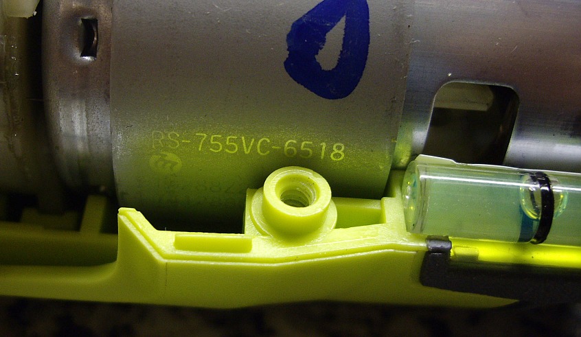

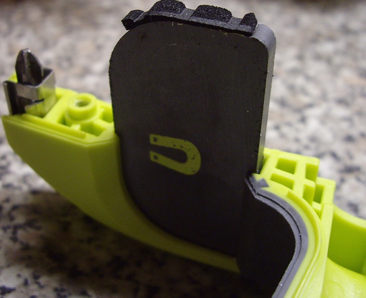

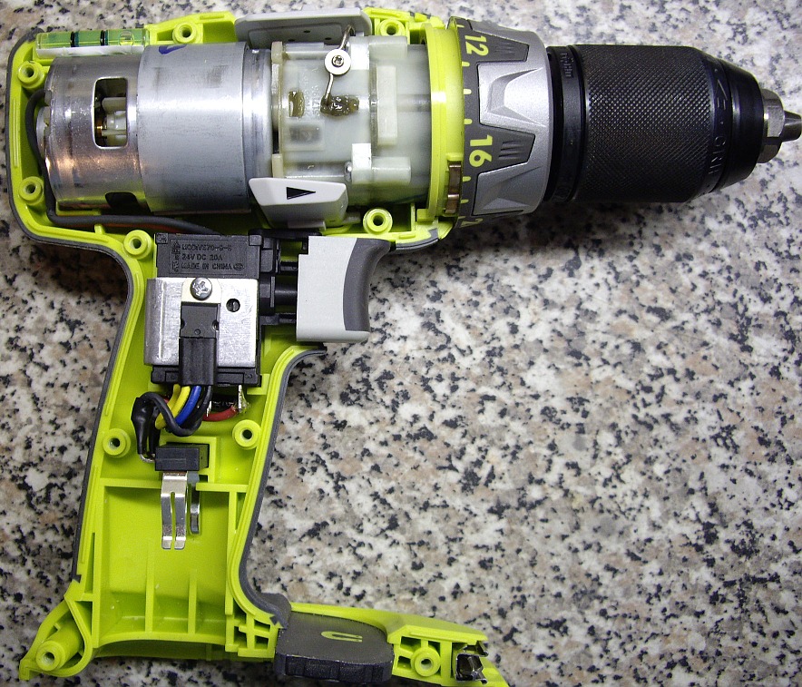

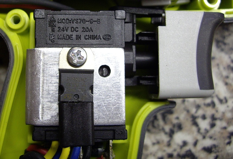

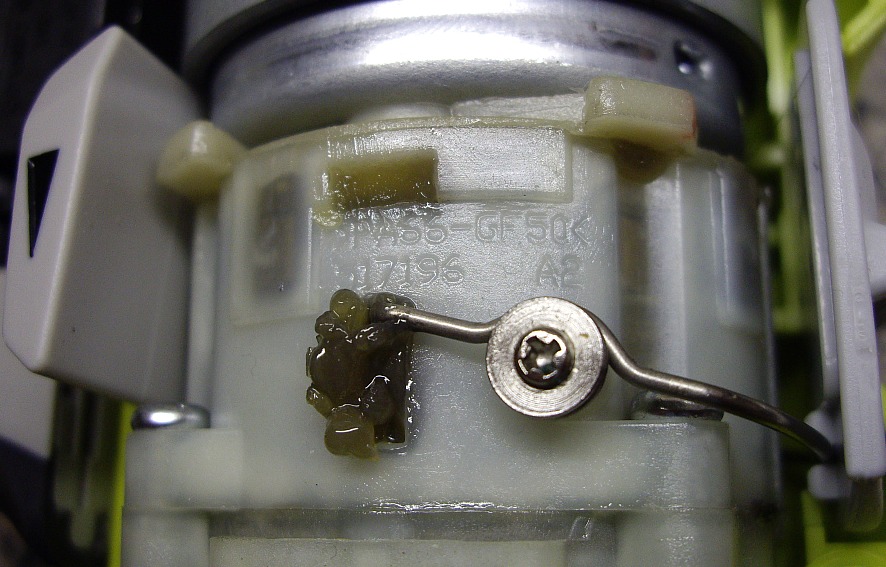

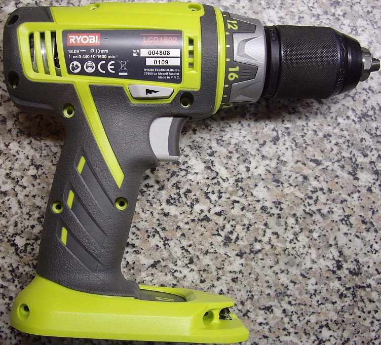

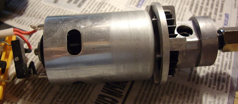

Шуруповёрт LCD-1802 Мотор Mabuchi RS-755VC кнопка 20 А, китайская, с внешним транзистором P75NS04Z. Любопытно сделана магнитная площадка. Это кусок магнитной резины в подошве. Да, патрон на фото от CDI-1803, не «родной» ;)

n-p-n написал : Мотор Mabuchi RS-755VC
Если соотносить в Бошевскими моделями, то какая аналогичная этому шуруперу?

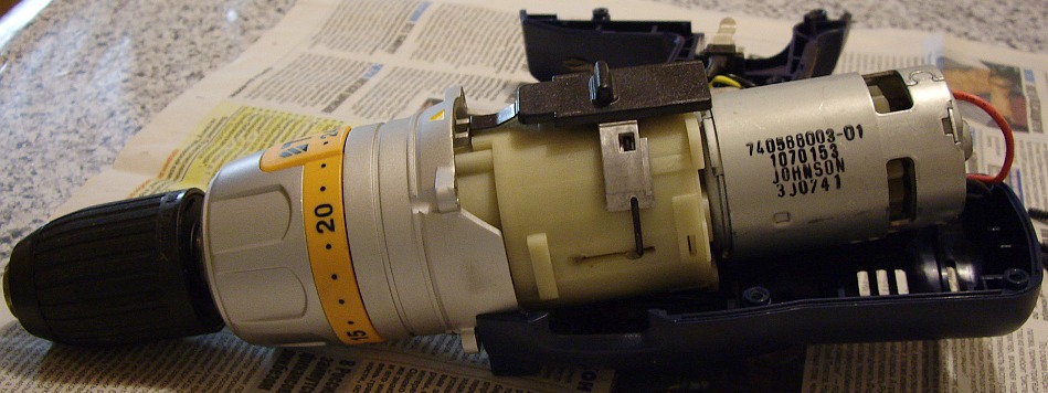

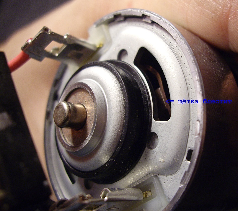

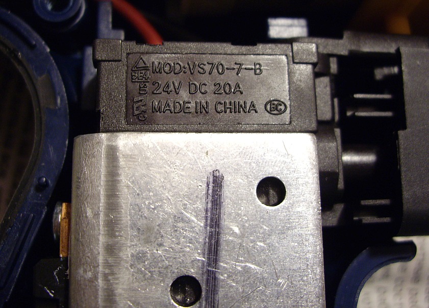

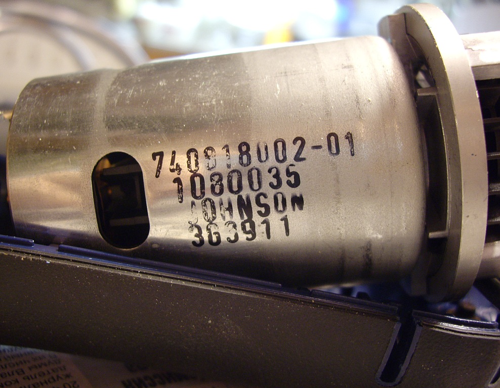

Шуруповёрт CDI-1803 Мотор Ф45х75 похож на этот: Johnson HC785LP-012 Щётки блестят золотисто-бронозово. Подозрительно... кнопка 20 А, китайская, с внешним транзистором P75NS04Z

Михалыч написал : какая аналогичная этому шуруперу?
Думаю, что GSR-12V (примерно), может быть GSR-18V.

2n-p-n а на LCD-1802 это родной патрон ? а кнопки с внешним транзистором - однозначно рулят, первым часто он выходит из строя...

ломастер написал : а на LCD-1802 это родной патрон ?
n-p-n написал : Да, патрон на фото от CDI-1803, не «родной»

vasskar написал : а скорее всего просто переломится
Да, скорее всего, согласен.
ломастер написал : на LCD-1802 это родной патрон ?
Нет, конечно, я же написал. Это патрон от CDI-1803. А на последнем - купленный отдельно Рём-Бош.

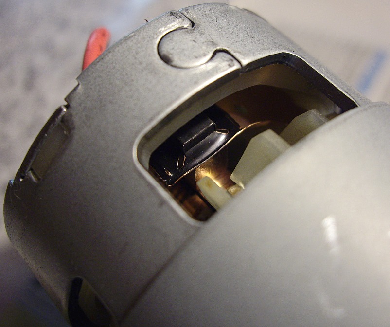

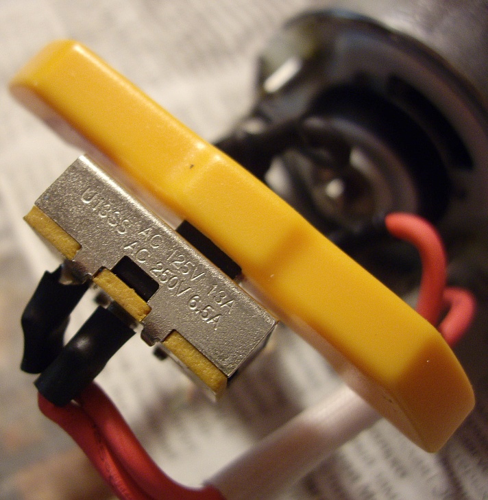

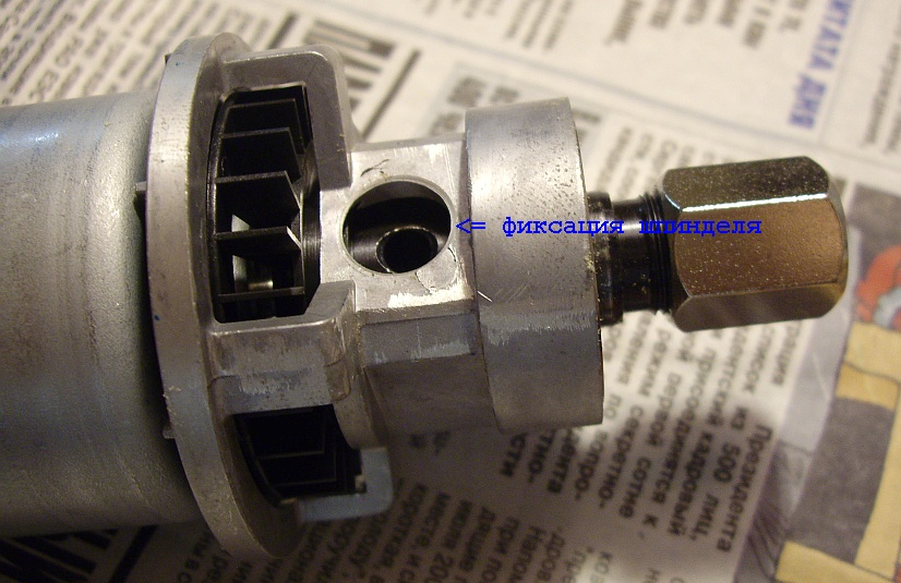

Фрезер CSS-1801M Мотор Ф48х81 (Это уже очень конкретный моторчик!) похож на этот: Johnson HC887G-011
Щётки также блестят бронзово. Металло-графит? кнопка-ползунок 125 VAC - 13 А. Сколько на 18 VDC непонятно...

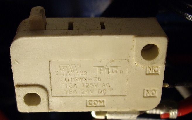

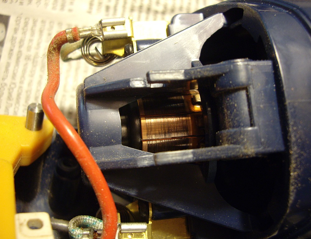

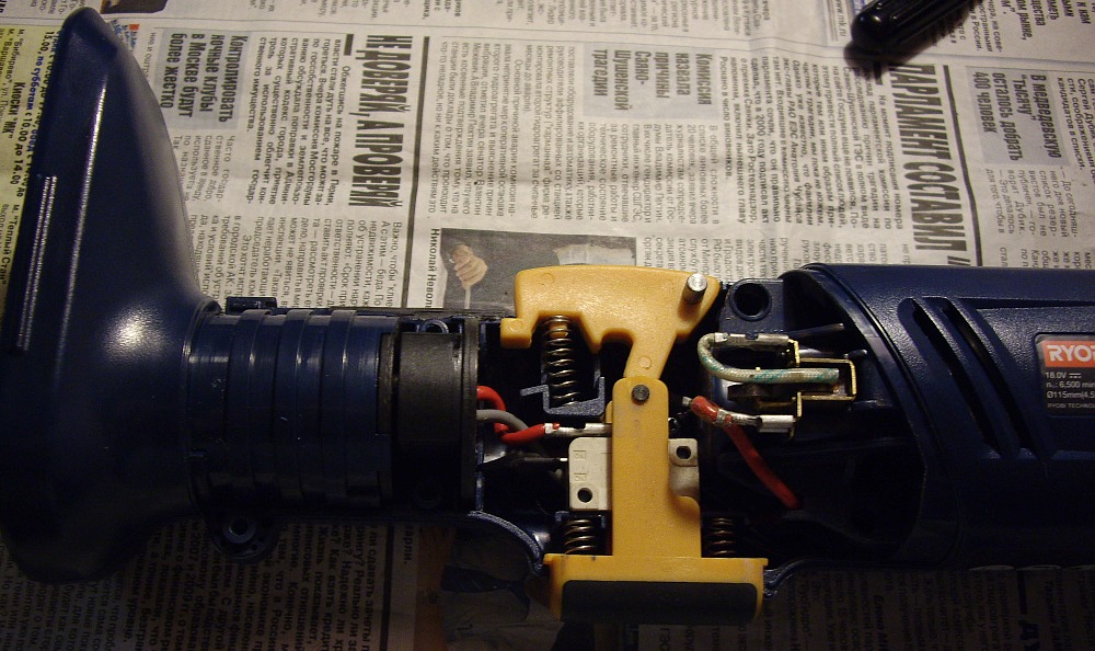

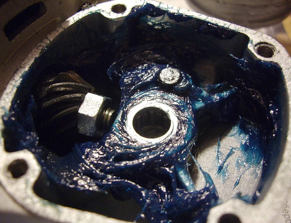

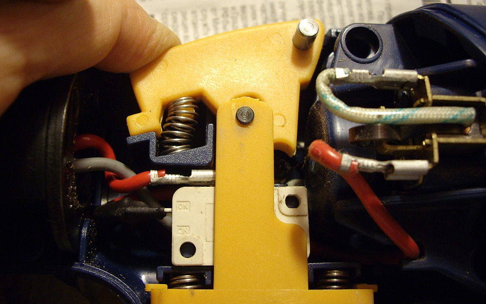

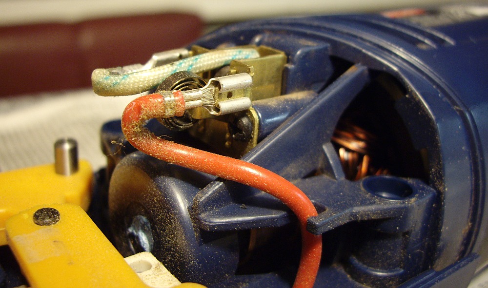

УШМ CAG-180M Смазку я, кажется, ещё летом поменял. Ведёт себя очень хорошо. Но тут и обороты-то всего 6500/мин! По-настоящему внушительнй мотор - Ф=56 мм. Бескорпусный. Щётки сменные. кнопка-концевой выключатель с оригинальной блокировкой включения 15 А на 24 VDC.
