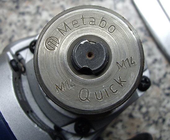

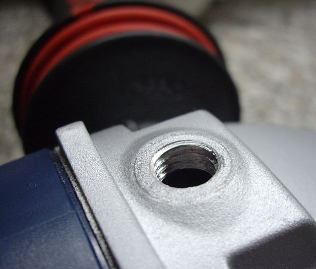

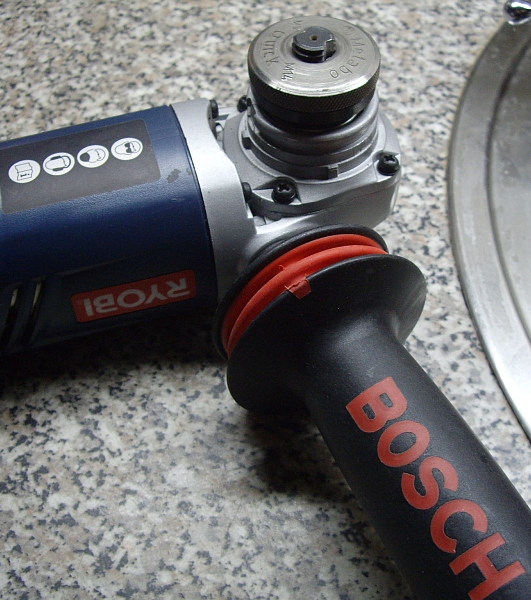

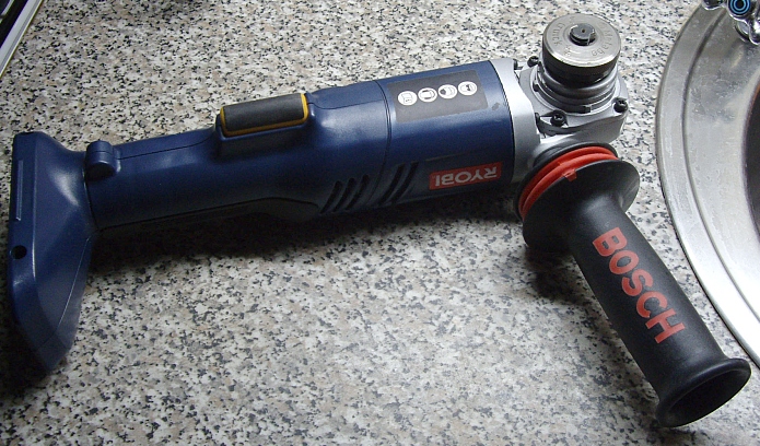

А вот обнова у меня с УШМ по мотивам предыдущих страданий над Макитой. Если так не видно, дополню, что рассверлил и нарезал резьбу М10 под антивибрационную ручку Бош (была М8, как везде) и сделал проточки-пазы в шпинделе М14 для быстрозажимной гайки Метабо:
