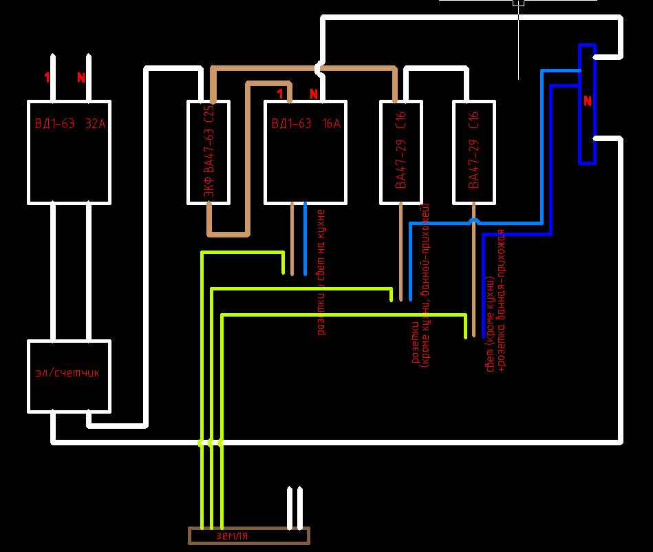

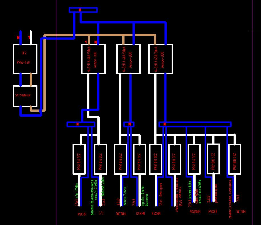

papovich ответил в теме:
Работоспособность схемы в двушке
Спасибо большое за помощь!!
17.02.2012 в 18:16
Может тогда так намутить? вытащить кондер и освещение из-под УЗО, убрать одно УЗО 40А, и добавить селективное УЗО?
17.02.2012 в 16:50
