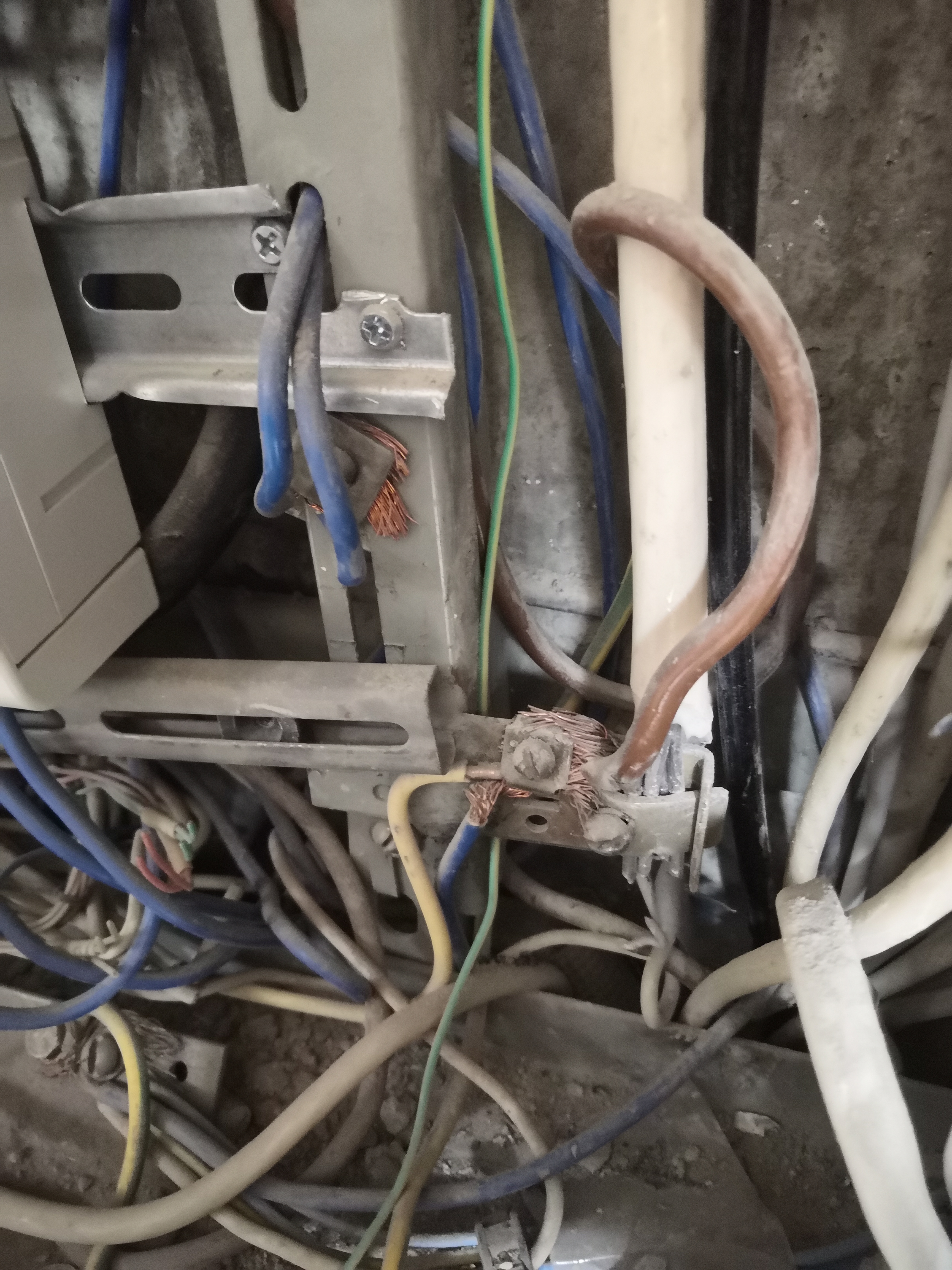

terra77 ответил в теме:
Безопасный защитный проводник в TN-C (Схема 2)
Фото этажного щита. Мой ВДТ слева внизу, вся электрика досталась от предыдущих хозяев. На втором фото PEN, его хвост заканчивается на верхнем 4-м эт...
05.05.2025 в 20:49

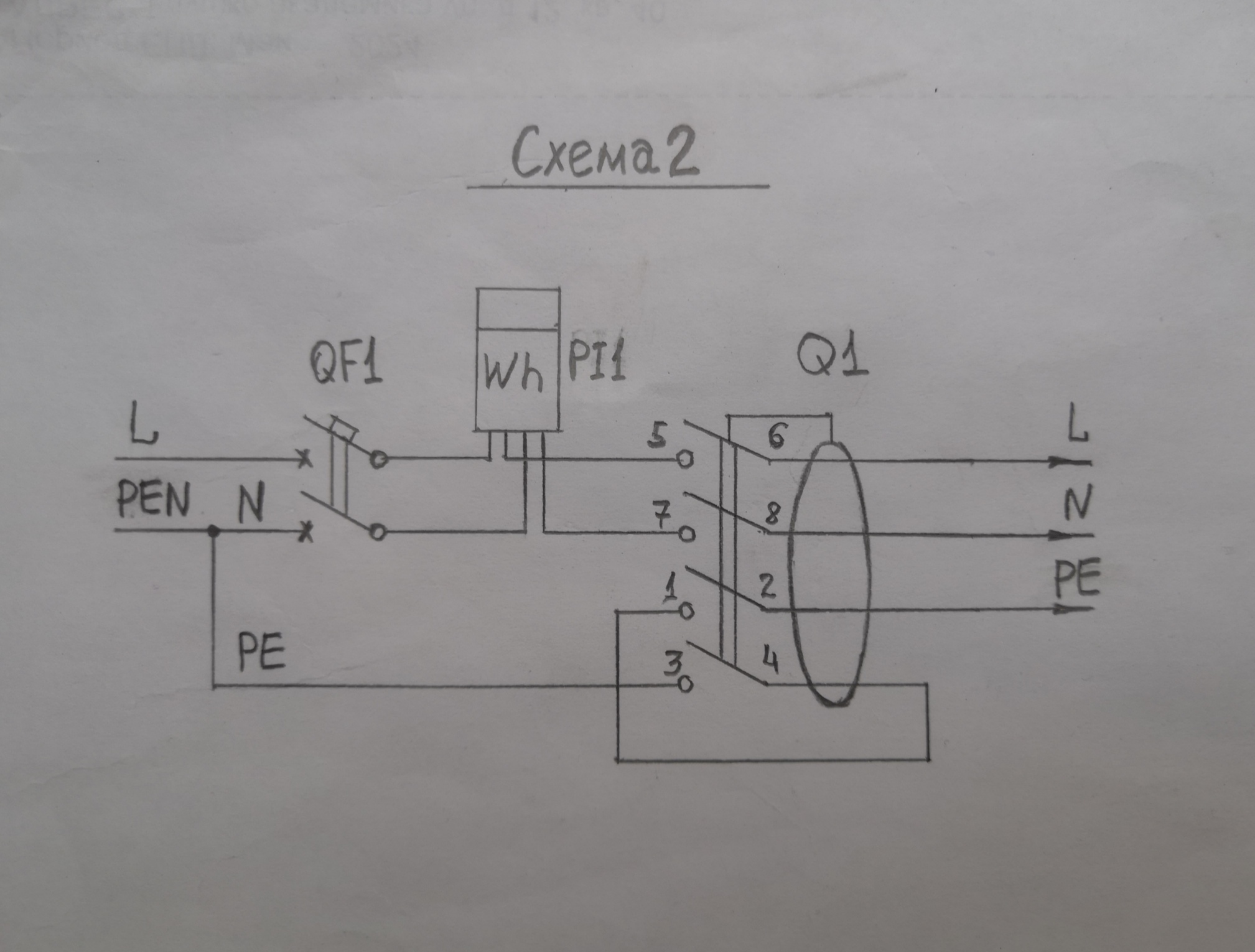

Да, накосячил. Логически посчитал, что токи в цепях полюсов "L", "N" и одного из "PE будут уравнивать друг друга, соответств...
05.05.2025 в 20:41
Здесь полностью согласен. При наличии нормального PEN гораздо лучше использовать неразрывный проводник PE, подключенный через отдельный ответвительны...
05.05.2025 в 13:07
В 4-х полюсном УЗО у нас 4 обмотки трансформатора, из которых для PE используется 2 полюса = 2 последовательно соединенные обмотки.
Предполагаю, что ...
04.05.2025 в 19:58
Для всех интересующихся, сообщаю о предварительных результатах тестирования в рамках своей квартиры.
За неимением 4P УЗО взял двухполюсное по предыдущ...
04.05.2025 в 15:43
