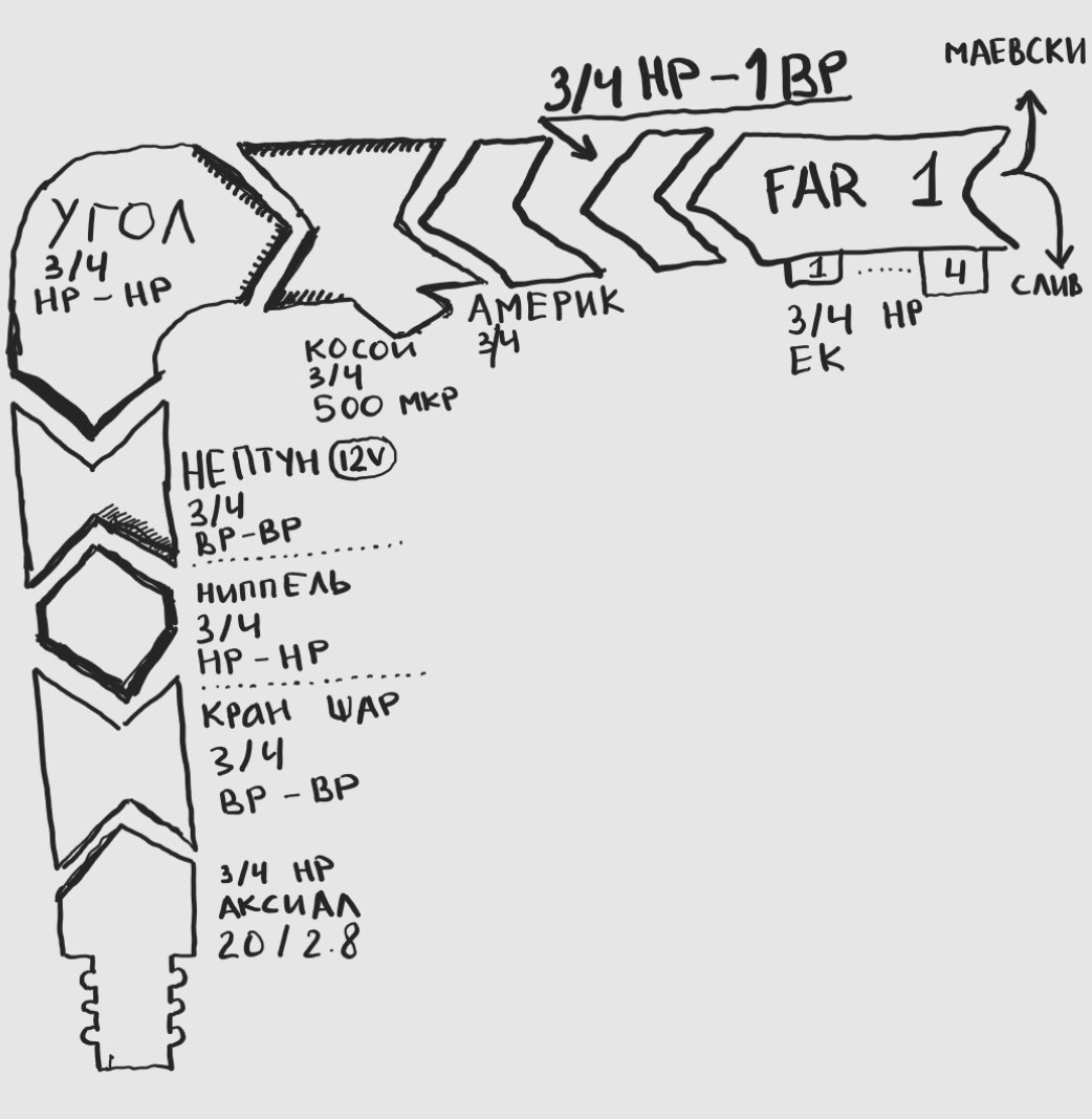

Покритикуйте схему подачи коллектора отопления.МКД.
Футорка радиаторная с косой фаской, ага. Но к сожалению в поиске на том же "теремонлайн" не вижу ничего такого. Только "футорки" в...
Не понял этот кусок. Соответствовал внутренней резьбе? Ну всмысле а как он может не соответствовать? 1/2 в 3/4 закручивать я явно не буду.
Второй и с...
Типичная 8-этажная железобетонная монолитная новостройка с заходом отопления под входной дверью через PEX. Незнаю что это за система точно и что там ...
Привет всем ещё раз.
Возникла идея воткнуть в какую-то высокую точку моей конструкции кран маевского, ну и отсечь его например шаровым краном для надё...
Лён я мотать умею, мотал уже несколько раз за жизнь (умею недоматывать и потом капает). Понимаю и в какую сторону мотать, и что пасту до намотки класт...

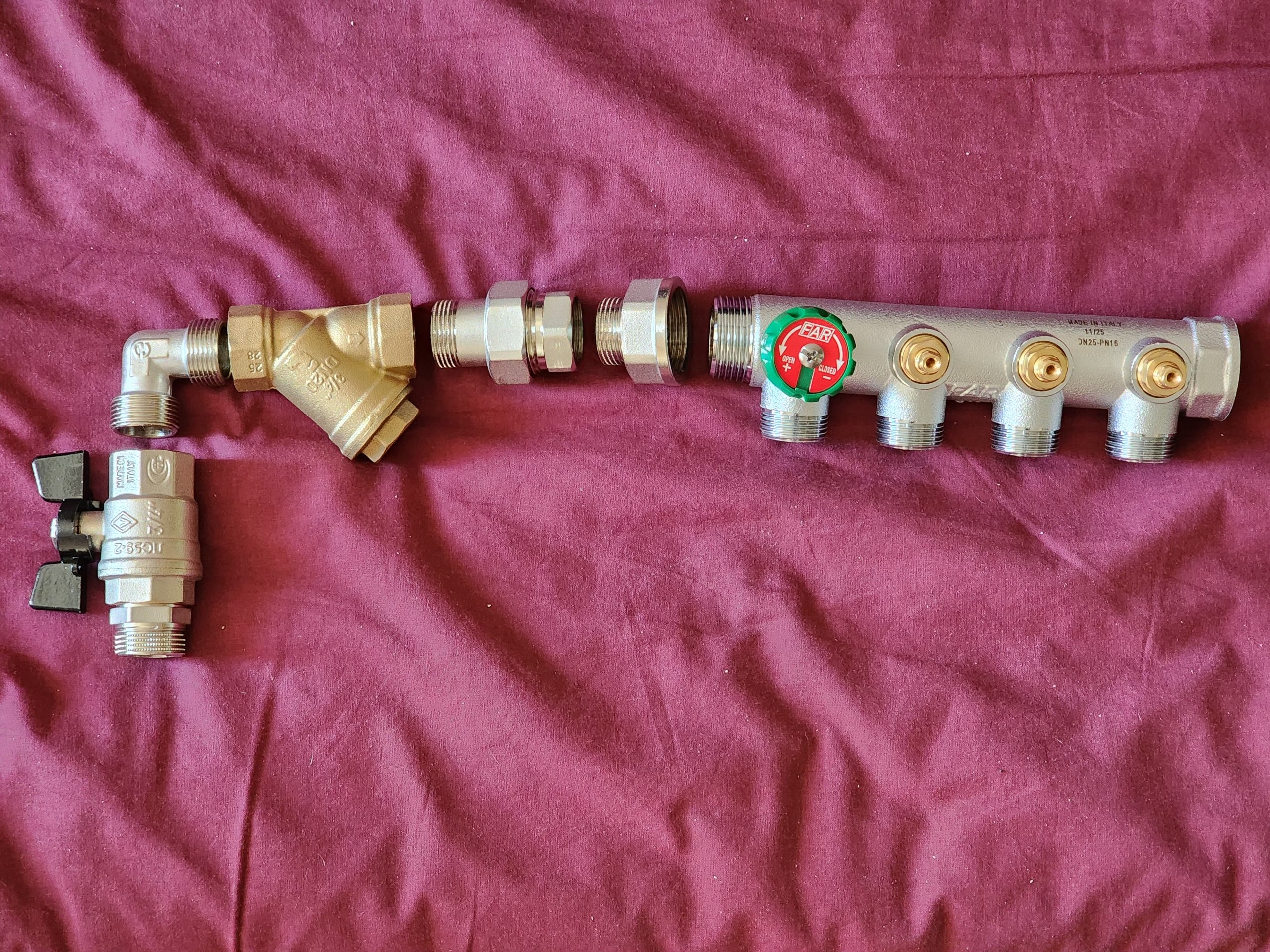

Остался вопрос по правой стороне этого коллектора FAR FK 3824 134UN
Сейчас я туда вкрутил заглушку FAR с резиновым уплотнительным кольцом.Выглядит всё...
Спасибо за инфу. Интересно утверждение о ненужности крана маевского или воздухоотводчика на этом коллекторе. Вроде как это очередная высокая точка. И...
Нюанс с тройником гениальный, но я до него тоже догадался пару дней назад независимо) Ну то есть зачем городить тройник с другого торца коллектора, ко...
Нарисуйте пожалуйста всю схему. С ваших слов получается картинка "букса не выдержала давления". Это просто описание китайского коллектора з...
