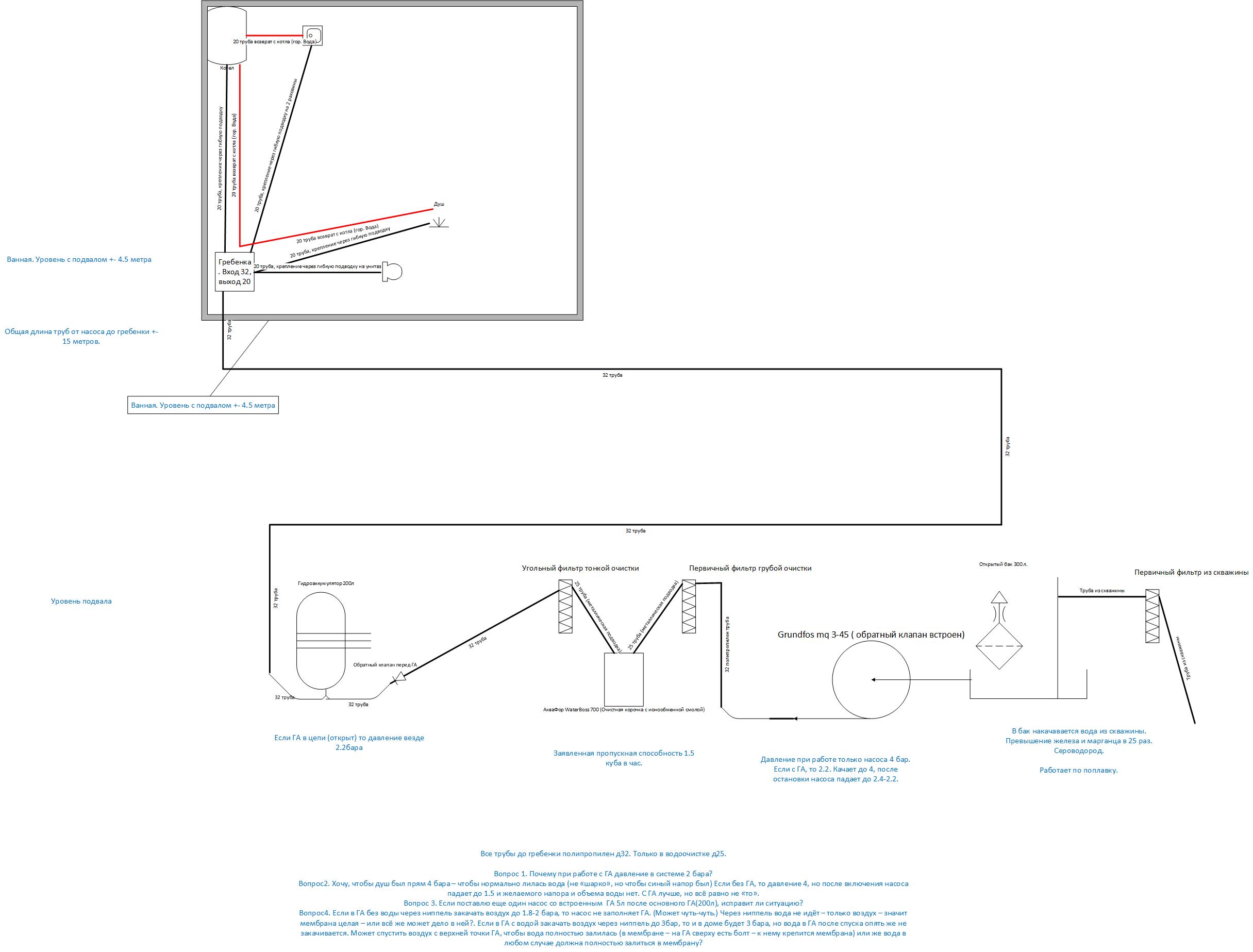

Мастера, привет! Спасибо за 6ти страничное обсуждение и немного срача)
Вообщем докладываю свои экперименты:
Изначально поставил второй насос перед ГА...
а бачок с инообменной смолой оставить? Просто фильтры вырубить из цепочки?
а если все фильтры поставить на входной бак прям из скважины, после окисл...
