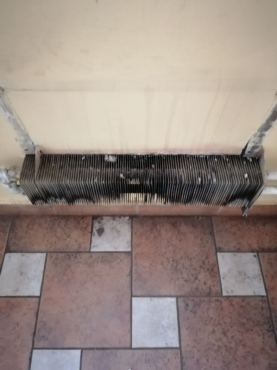

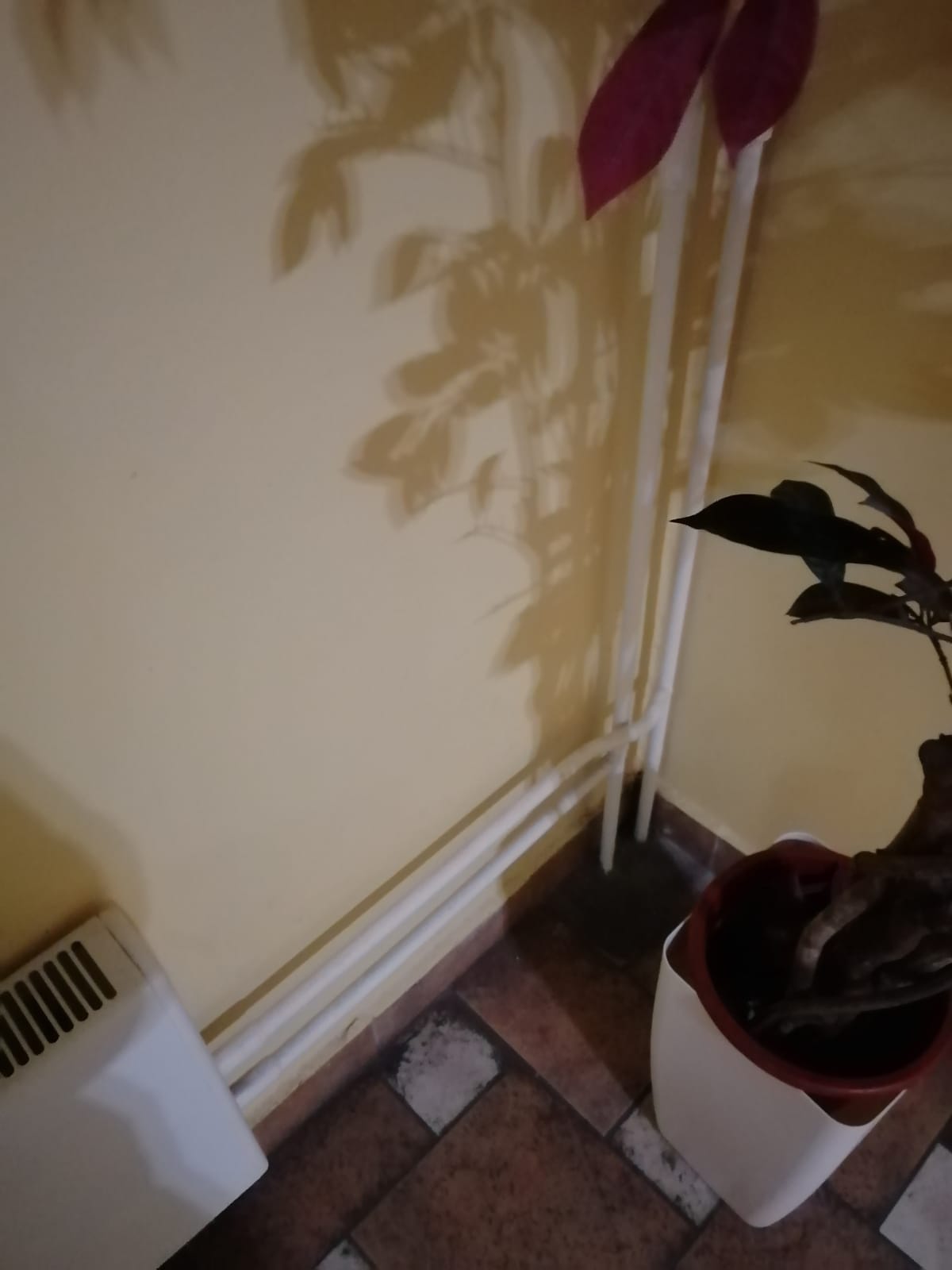

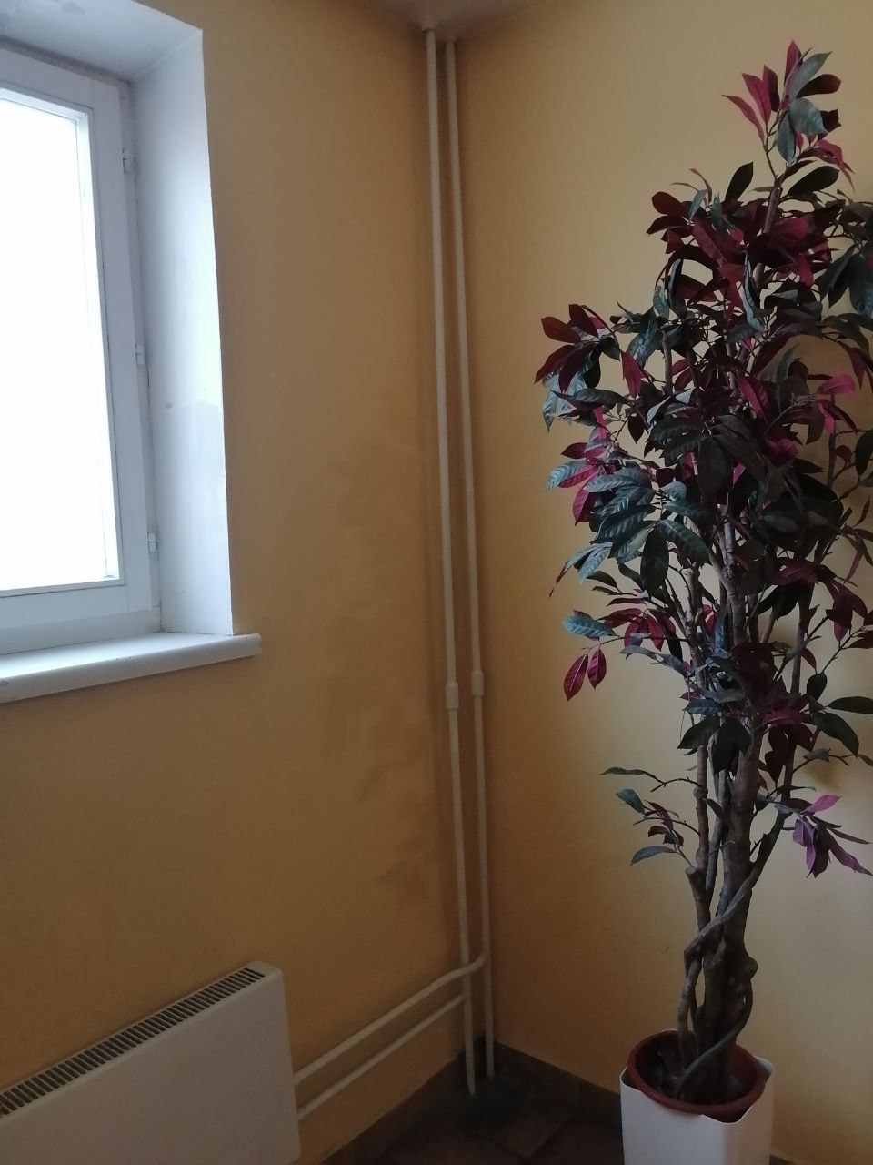

ГалинаВК ответил в теме:
Балансировочные клапаны при установке конвектора
BV, в 23 эт. доме отопление части дома, в которой проживаю я, устроено след.образом: из ИТП выходят 4 трубы, две из них переносят теплоноситель со 2-г...

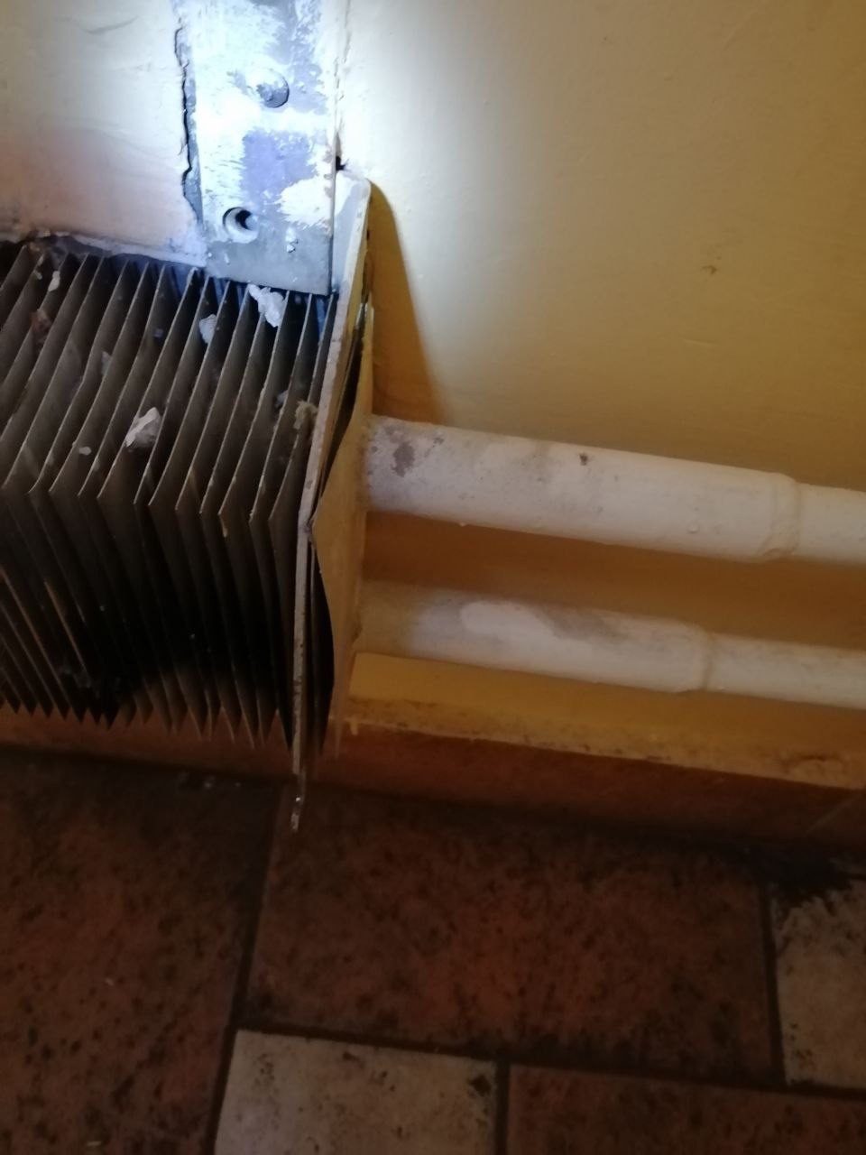

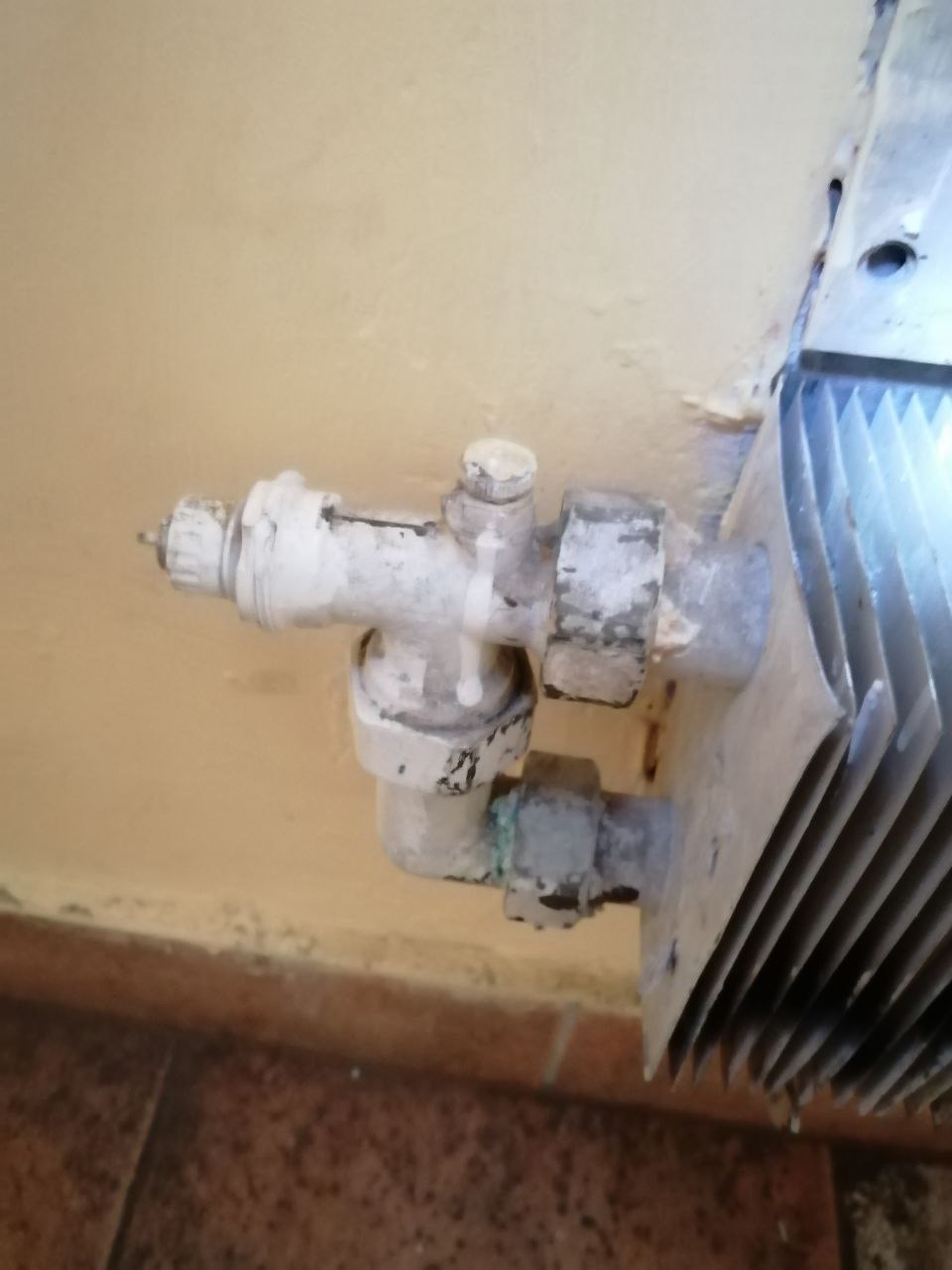

BV, скорее всего на фото она есть

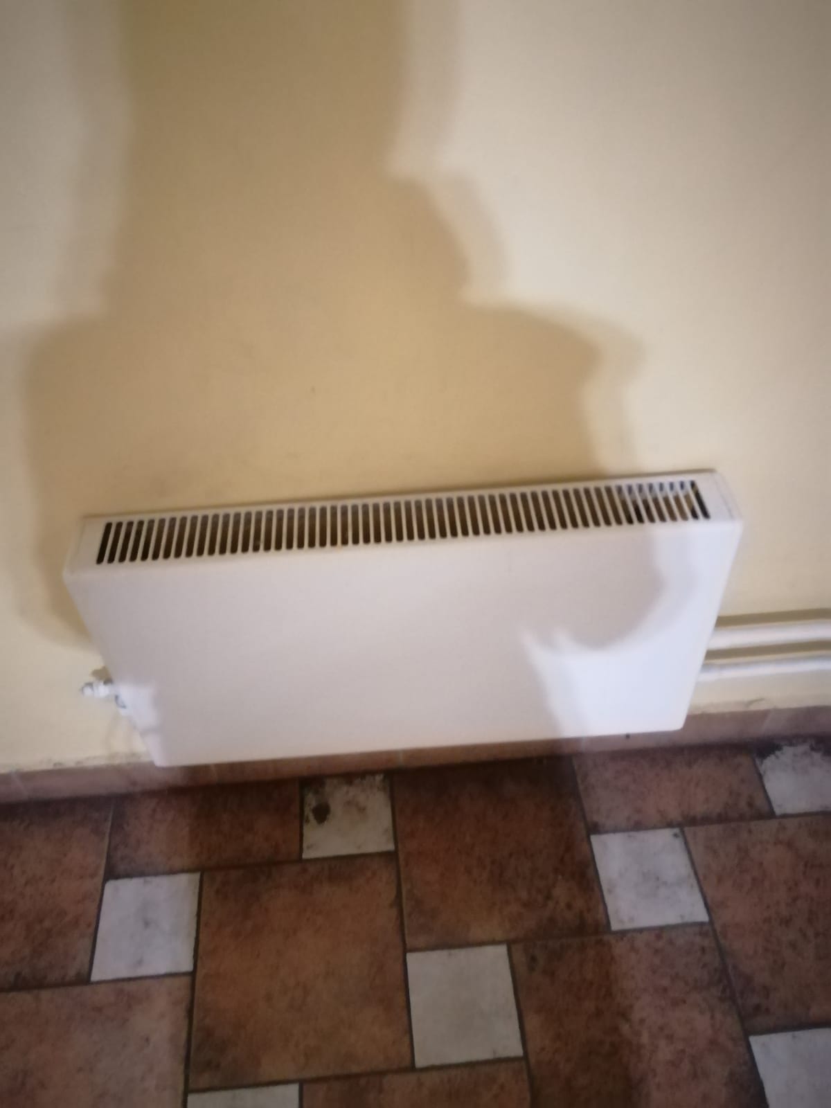

В МКД имеется злополучная двухтрубная система отопления, скорее всего тупиковая с нижней раздачей.Застройщиком установлены конвекторы КСК (дом введен ...
