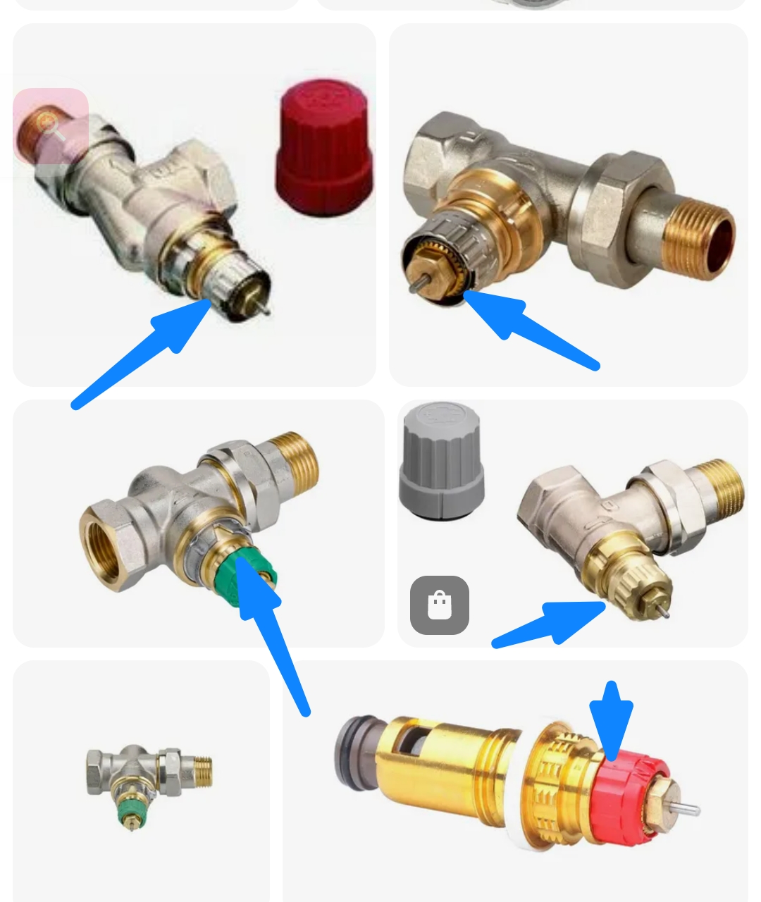

В МКД имеется злополучная двухтрубная система отопления, скорее всего тупиковая с нижней раздачей.Застройщиком установлены конвекторы КСК (дом введен в эксплуатацию в 2002г.). Непонятно, где на системе балансировочные клапаны? Рядом с конвектором их нет, , подскажите, пжста.PS.форум работает фантастически, ни зайти, ни фото вставить
Сообщений: 139323
14.12.2025 в 14:21:34
Надо фото термоклапана на радиаторе без термоголовки
Это данность. Screenshot_20251214-142942стрелки - кольцо преднастройки.
Или у вас вопрос о балансировочном на стояках?

Особого смысла нет. Система 2х трубная.
Клапан данфосс.
На 1 фото колечко преднаатройки с риской указателем. На торце, рядом со штоком - цифры. Колечко оттягивается в сторону от радиатора и поворачивается. 1- минимум N - максимум

какому-то обслуживанию это балансирующее устройство подлежит?
В теории - возможна замена штока и уплотнителей. Но практике - не встречал
ГалинаВК написал 14.12.2025 в 15:29
Или как поставили 20 с лишним лет назад, так и стоит?
Ну а вы сами не видите своими глазами? )
