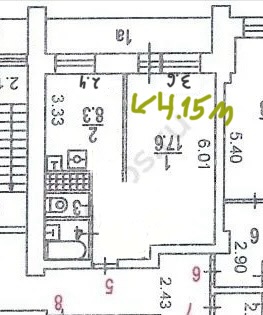

Sergo_XD228 ответил в теме:
Помогите с выбором кондиционера в квартиру
Всем добрый вечер.Помогите пожалуйста советом в выборе кондиционера.Квартира 35+- кв, комната около 20, но между комнатой и кухней/прихожей двери нет,...
