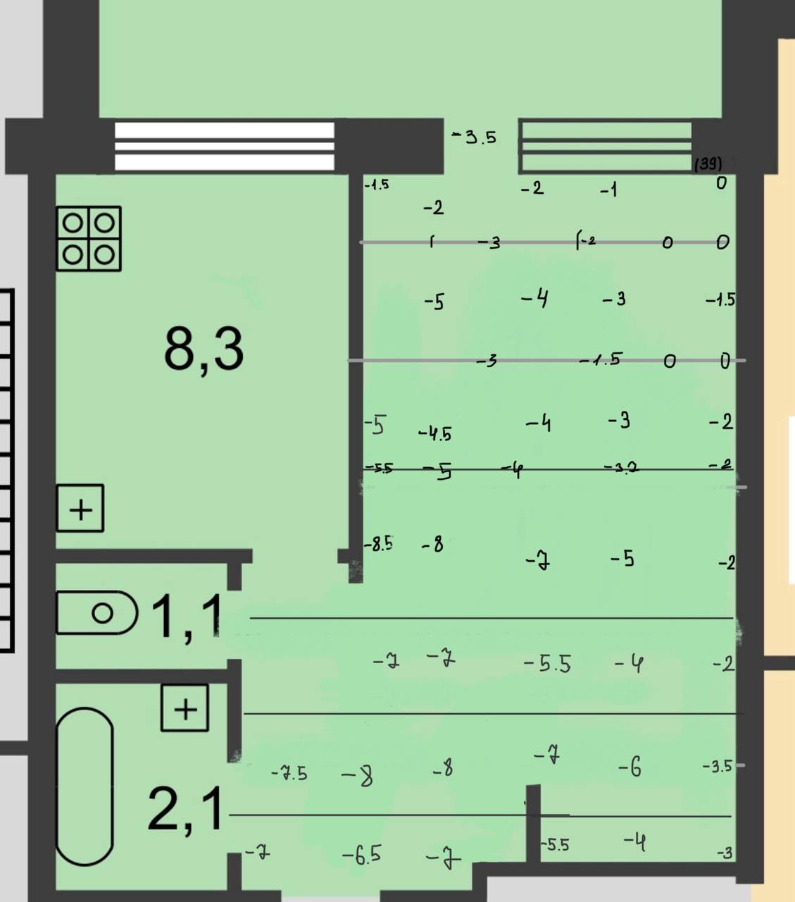

Всем привет, уже всю голову сломал с полом.Общий перепад по комнате после демонтажа старых полов на лагах 8.5см.Жб плиты лежат криво, перепады между ними 3-4см в некоторых местах лесенкой.Подскажите что здесь можно придумать по стяжке? Сухая засыпка по технологии кнауф или облегченная керамзитобетонная стяжка + наливной пол под финишный пол?

Sergo_XD228, да, наливайку хотя бы 10 мм, лучше 15 мм, кнауф вообще рекомендует сверху свои 35 мм сборные полы... я не знаю - оправдано ли в квартире.
ВТБ!
ВТБ!
Дилетант
Сообщений: 27636
09.03.2026 в 12:52:47
Sergo_XD228 написал 08.03.2026 в 23:09
План с указанием высот по видимым углам плит.
Комната рассматривается в отрыве от квартиры? Возможна ступенька на входе или предстоит ремонт в остальной части квартиры?

ВТБ!, ремонт по всей квартире, после стяжки в комнате перенесу туда всю мебель и буду делать остальную площадь IMG_8246

09.03.2026 в 19:15:53
Sergo_XD228
Например, выровнять "лёгким" бетоном примерно до -4 и сделать поверх плавающую стяжку переменной толщины 4-8 см с армированием стальной сеткой.

10.03.2026 в 09:57:54
Уложить обычную стяжку 8,5 см....9 см , не надо делать толще. Максимальная толщина будет у стен, т.е. нагрузка на перекрытия будут минимальное.
ВТБ!
ВТБ!
Дилетант
Сообщений: 27636
10.03.2026 в 10:54:54
=vadim= написал 10.03.2026 в 09:57
Вы бы не поленились на план посмотреть.
Не у стены, а возле перегородки. А самая веселуха будет на кухне.

10.03.2026 в 11:09:45
ВТБ! написал 10.03.2026 в 10:54
стены близко расположены , никакой "веселухи".
