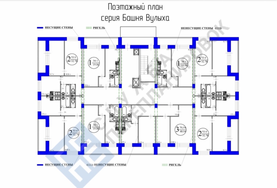

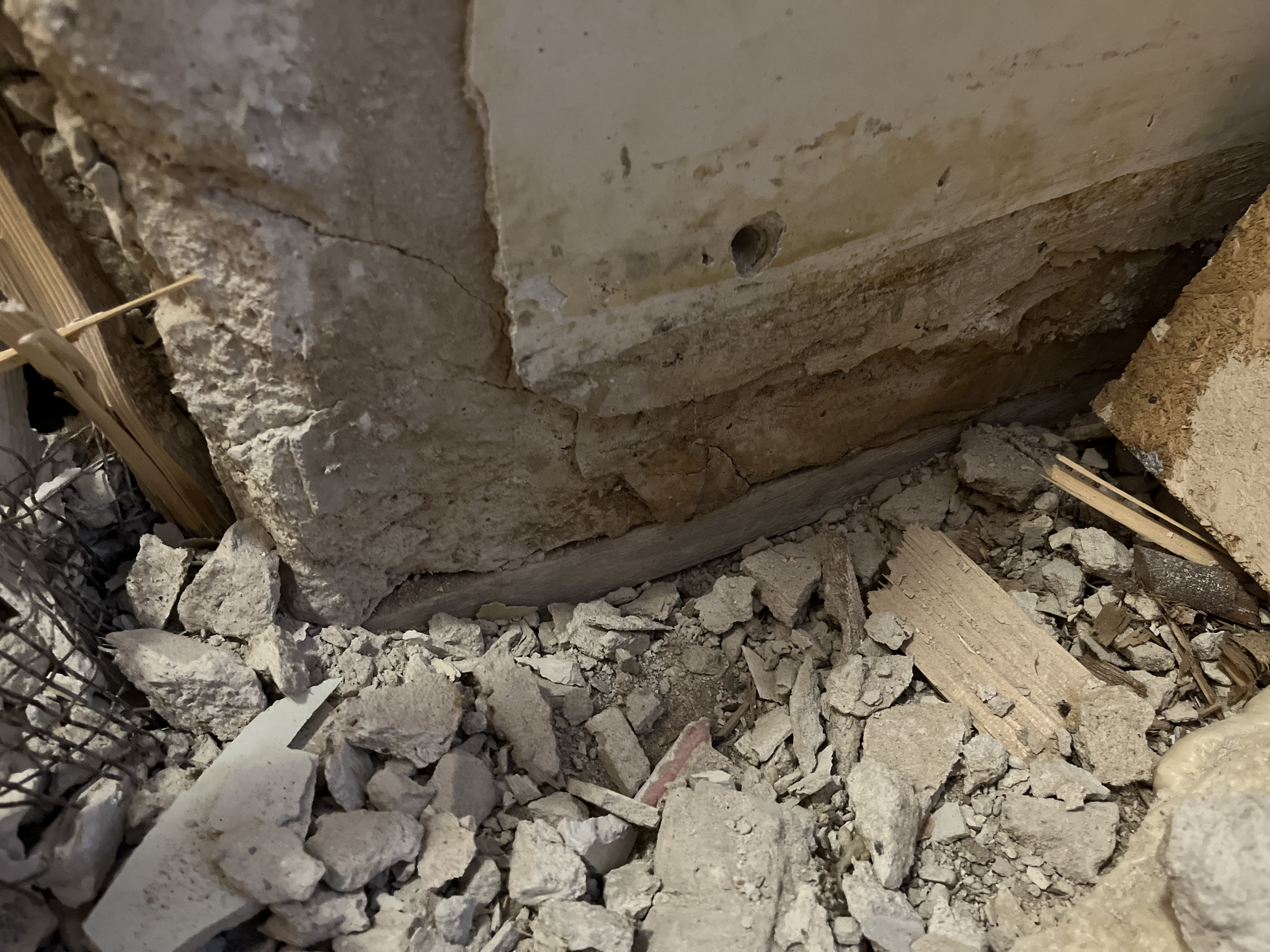

=vadim=, нет. Дом такого типа сконструирован иначе, как вы представляете. У дома есть несущие колонны по углам квартир. На них лежат ригели. На эти ригели уложены 6 метровые 220мм жб плиты. Ригели если что тоже лежат только на несущих колоннах, под ними нет разгрузочных стен между квартирами. Межкомнатные стены и меж квартирные стены одно и тоже, только межкомнатные это 80мм гипса, а межквартирные должны быть 80мм гипсовой стены, зазор и еще одна 80мм стена. Эти стены стоят на бруске (2фото), а под потолком по разному. Где тоже заложен брусок для связки деревянной сетки каркаса стены на которую и лепился гипс и залеплен штукатуркой. Где кстати под потолком бруска может и не оказаться, а зазор тупо залеплен штукатуркой, Такие вообще стоят и сами пытаются упасть. Между полом и потолком у них жесткой фиксации нет от слова совсем. Из-за чего, эти стены человек массой под 200кг может тупо заложить на бок, ну и в добавок гипс крайне хрупкий, при желание и 30 минут времени. Стену 80мм пальцем насквозь проковырять без проблем можно. Дом изначально делался так, чтобы в нем можно было делать любые перепланировки в квартире без какого либо согласования и тд. Свободная планировка так назовем. Подоконный блок в такой серии домов также можно демонтировать без каких либо бумаг, только само собой не забываем про разделение холодной зоны (лоджии) и теплой (квартиры), и вместо подоконного блока должны будут быть установлены раздвижные двери или распашные французские. Если же есть желание полностью объединять комнату с лоджией без разделителя в виде панорамных дверей купе, то тогда да, по закону уже нужно получать разрешение, которое справедливости ради, в этом доме спокойно можно получить. Т.к. порожка нет, а на демонтаж подоконного блока разрешение и не нужно, вы только предоставляете план проект об утеплении лоджии, где будет видно, что тепловой контур здания нарушен не будет и всё.IMG_7969IMG_8292

жб плиты там пустотелые 220мм, длиной 6 метров, которые лежат на ригелях, которые в свою очередь лежат уже на колоннах. Как думаете, сколько безопасно по массе делать стяжку в центре плиты? Я подсчитывал через нейросеть,
Сначала узнаете нагрузочную способность плиты, потом сбор ВСЕХ нагрузок. Включая жилую, 150кг/м2 с К=1.3. С нейросетью не надо, может обмануть) Или перепроуеряйте "с карандашом"

Sergo_XD228 написал 11.03.2026 в 12:13
эти бруски монтажники кладут при монтаже , т.к. торец неровный. Потом всё заделывают раствором и верх и низ (и торцы).

=vadim= написал 11.03.2026 в 14:30
Такие перегородки с деревянной арматурой крестом по диагонали часто встречаются. Их льют на заводе. Здесь... может и подложили брус.
Еще они частенько стоят на обрезках из бруса, и пофигу насколько там ровный торец.
