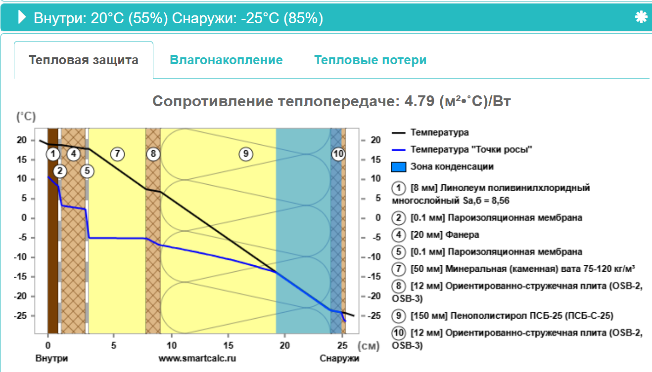

  • РусАрт ответил в теме:
    Пирог пола по sip панелям
    Хочу поделиться своими мыслями, дабы внести ясность. порог (снизу вверх): Сип панели Пароизоляция (движение паров сверху - вниз) Лаги 50х50, шаг - 30...
    19.04.2026 в 11:57
    BV, с фольгой вот что получается
    18.04.2026 в 12:45

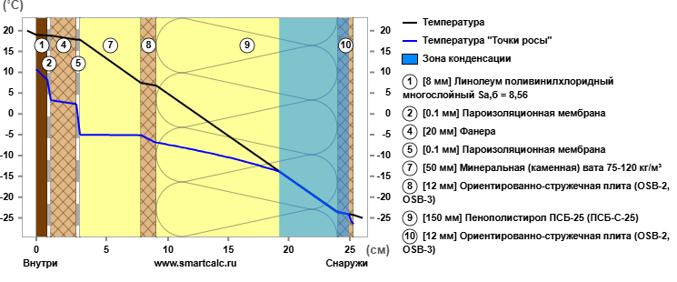

    По графикам влагонакопления картина такая
    17.04.2026 в 02:51

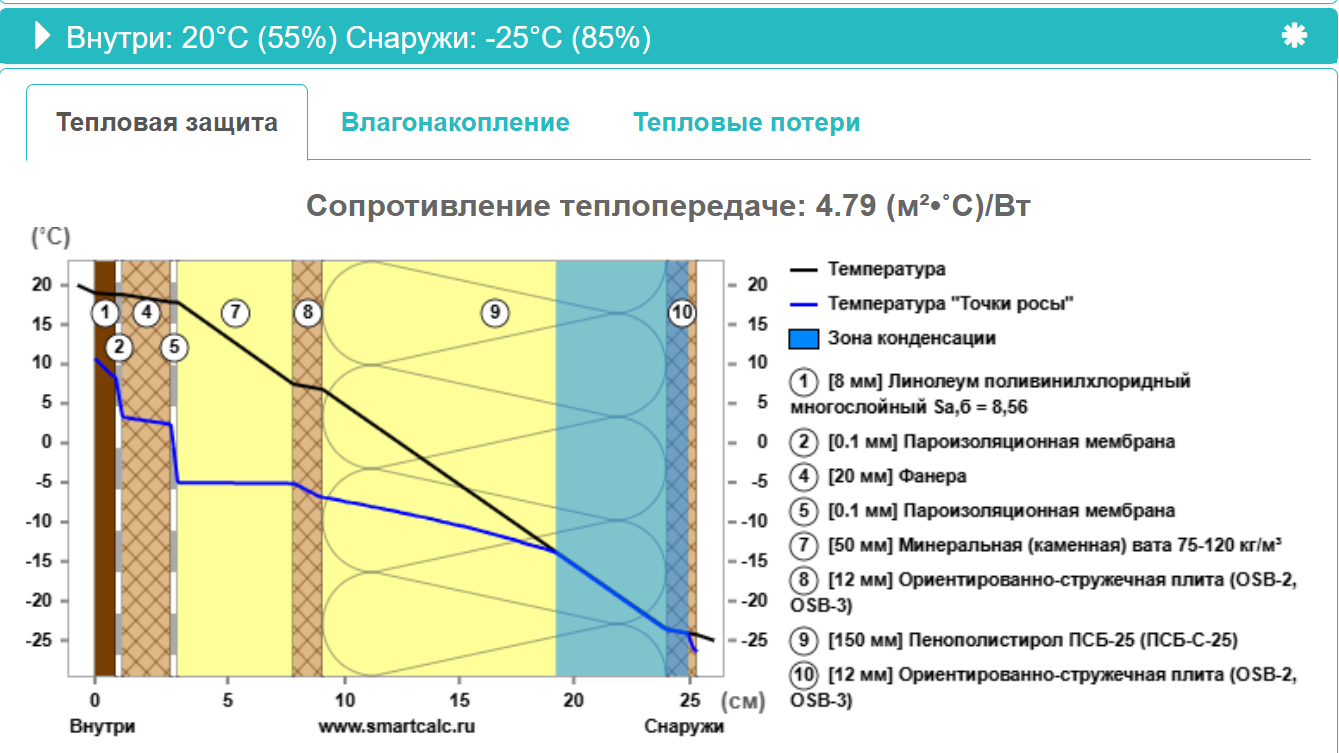

    Вот еще не понятный мне момент. Если добавить пароизолятор между сип-панелью и каменной ватой, то зона конденсации смещается на отметку -16, а если не...
    17.04.2026 в 02:42
    интересно послушать ваше мнение по поводу графика
    17.04.2026 в 02:35
