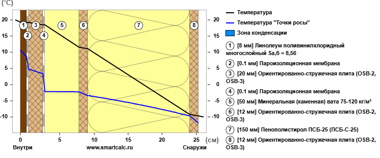

Доброго времени суток.Вводные данные: Каркасный дом из сип панелей.Фундамент свайный.Вариант 1.По полу монтируются бруски 50х50.Между брусками укладывается каменная вата.Далее по брускам монтируется пароизоляция.Далее настил (осб или фанера) и чистовое покрытие
Вопрос: пароизоляция должна работать на предотвращение попадания пара в тело утеплителя? Если да, то когда пар остановиться на пароизоляторе.А вот куда он денется после? Не выпадет ли в конденсат в промежутке пароизолятор-настил?
Вариант 2 Бруски 50х50, утеплитель между брусками, пароизолятор, контр-рейки 30х50 (для предотвращения намокания настигла конденсатом и последующем выходе его в виде пара), настил, финишное покрытие.И какие будут результаты в обоих вариантах, при протекании воды со стороны помещения, в пироге пола в обоих вариантах?

РусАрт, Screenshot_20260414-112204 Точка росы зависит: - толщины и качества утеплителя снизу в панели. - качества пароизоляции и качества монтажа (пропускание пара) - толщины и теплового сопротивления зазора между лагами с мин ватой.
  • Вы можете поверить ваши варианты на образование конденсата и влагонакопление.

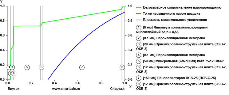

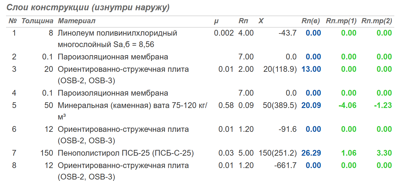

Вот что у меня получилось в калькуляторе. Посмотрите пж, правильно ли я исходные данные ввожу imageimage _Жилое помещение. Перекрытие над холодным подвалом  сообщающимся с наружным воздухом. R 4.92  17.04.2026 00_22_35_Жилое помещение. Перекрытие над холодным подвалом  сообщающимся с наружным воздухом. R 4.78  17.04.2026 00_27_10
Сообщений: 138831
17.04.2026 в 00:55:02
РусАрт,  Вроде да. Посмотрите какие Т заданы в помещении и снаружи. И регион.

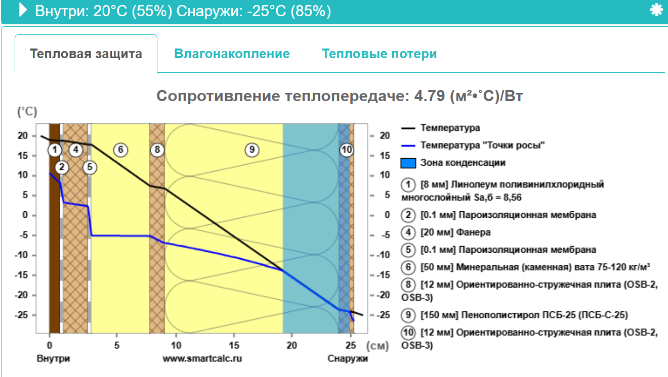

17.04.2026 в 01:58:47
вот такой результат получил при корректировании температур.

17.04.2026 в 02:26:23
BV,  image
