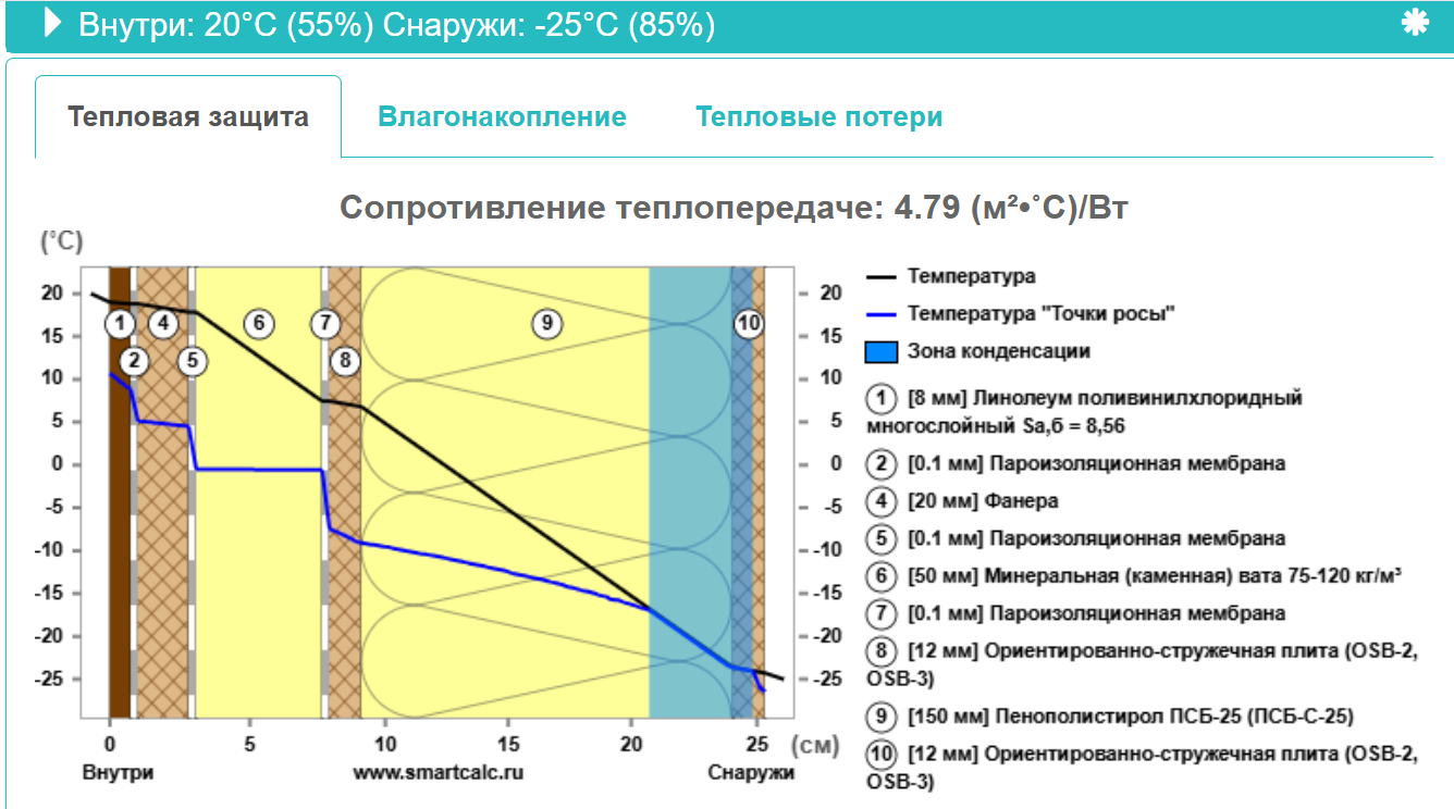

интересно послушать ваше мнение по поводу графика

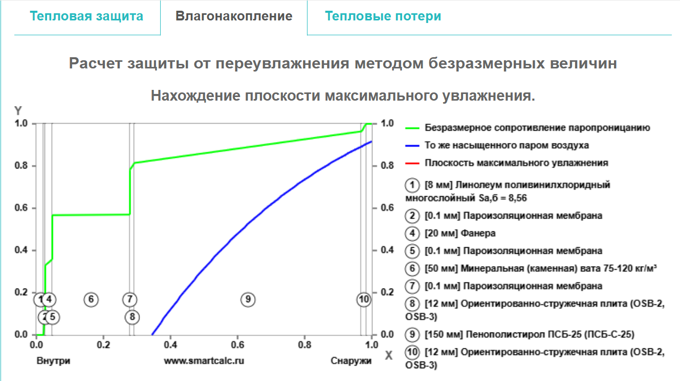

Вот еще не понятный мне момент. Если добавить пароизолятор между сип-панелью и каменной ватой, то зона конденсации смещается на отметку -16, а если не добавлять пароизоляцию, то зона конденсации находиться на отметке -14. Есть ли реальный смысл в этом? по калькулятору есть, так как считаю, что при толщине утеплителя сип-панели 15см, 2 см разницы - это весомая цифра. поясните пж за это мнение. может я что-то не понимаю. картинки прилагаю

По графикам влагонакопления картина такая imageimage

ошибся с цифрами(((( имеется ввиду 19 и 21

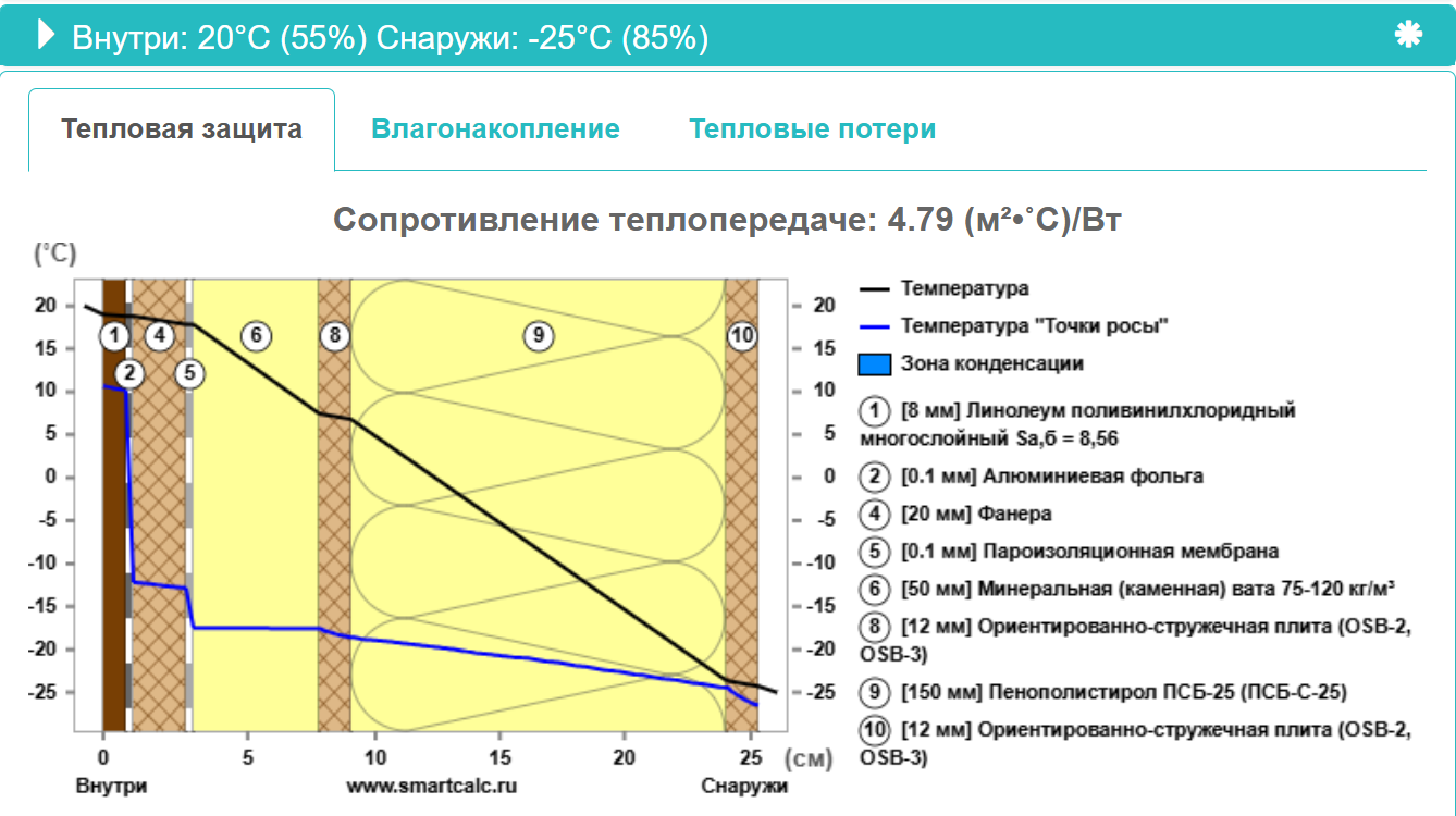

Ради интереса в расчете замените мембрану на фольгу.

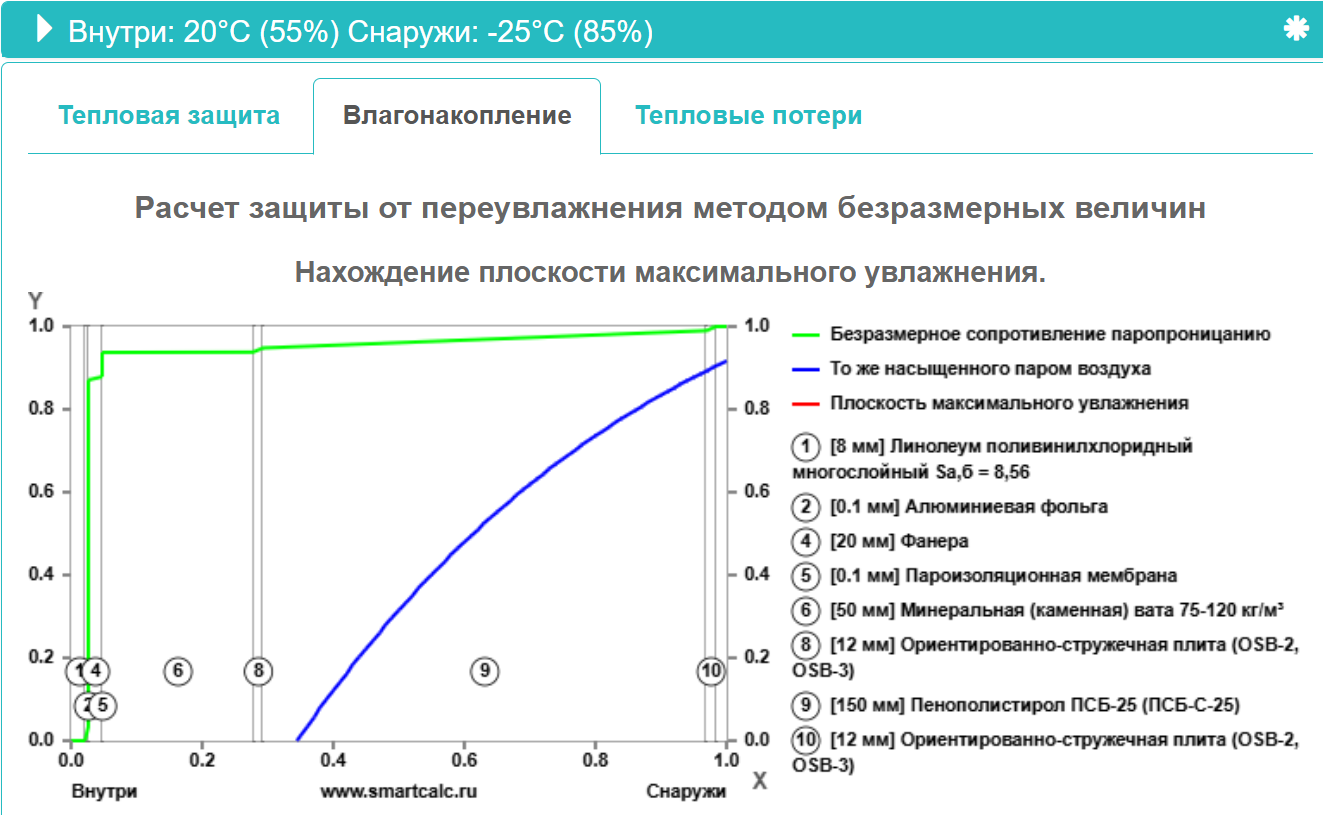

BV, с фольгой вот что получается

Есть хорошая, фольгированная пароизоляция. Финны используют какую-то толстую пленку 300мк без фольги, вроде ПЭ пленка.
Из хорошей бренд Дельта на памяти.

Ему не нужна, пароизоляция нужна под ним, чтобы не пускать водяной пар дальше.... См эмуляцию на смарткалк выше. (....конденсация вообще говоря допустима - важно количество, а не сам факт , но допускать влагонакопление не надо.... )
