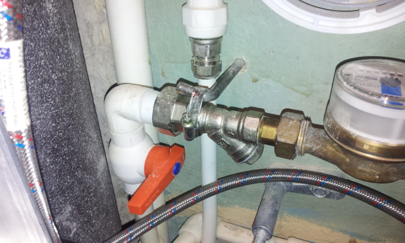

Валтеком назвал шаровый кран, преобретенный у офф. дилера valtec, по адресу указанному на сайте.

+100500 кран- дрянь. Поскольку на самом valtec полных всего ТРИ оборота. Сегодня мерил...

KOKSMAN ответил в теме:
Тема для мелких вопросов по сантехнике и отоплению
Где прочитать про компенсаторы?
12.10.2014 в 00:53
В процессе эксплуатации нагрузок на кран никаких небыло. От крана вверх уходит труба на метр и поворачивает на 90*. В месте поворота поддерживающий х...
12.10.2014 в 00:47
Монтаж делали частники
Подмотка- нитка, по- моему tangit
Жесткого крепления там нет т.к. этаж последний и все рядом.
Вариант с плохой резьбой- возможе...
12.10.2014 в 00:25
Вот, оно, это самое гумно...
Видимо, с valtec, оно не лежало даже на одной витрине...
11.10.2014 в 23:12
Уважаемые знатоки! Нужно ваше компетентное мнение.
Пятиэтажка, последний этаж, был переделан стояк на ПП с установкой отсекающих шаровых кранов valte...
