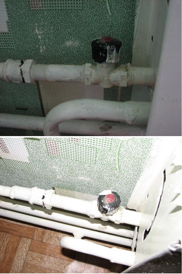

именно перекрытием я и игрался. чуть ли не день ещё на старых батареях потратил, что бы всё отрегулировать.
По вопросу какие у меня краны - я не знаю...
По ощущениям ладонью на первых двух - разница температуры незначительная. Я уже пробовал их и балансировать, и игрался с их перекрытием, вплоть до т...

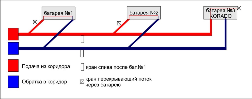

Вот такая у меня схема . Если я перекрываю на бат.№1 и бат№2 подачу, то по идее вся подача будет направлена на бат.№3.
В любом случае попробую сначал...
Может я не до конца понимаю суть.... А что это даст, если поставить американки перед входом ? в моём случае

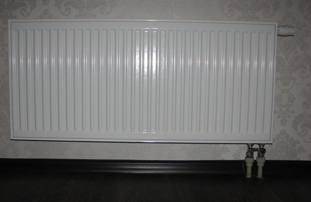

1 и 2 батареи - это батареи старого образ...

По американкам, мне их просто уже некуда там вставить в комнате перед входом к батареи. Я пока х...
