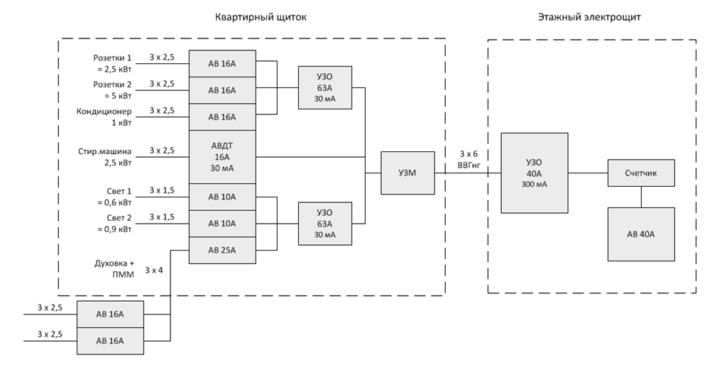

    Спасибо, убедили. И еще вопрос по схеме: в щитке на лестнице стоит автомат на вводе (тип "C"), в квартирном щитке - автомат на потребителе...

    Последняя надежда :) - а если на каждую из линий по двухполюсному автомату C20, а потом как сказано в этом посте: Очень хочется тоже жить и радовать...

    И еще вопрос по поводу ввода. То, что лучше его переделать одним кабелем 3x6 - это понятно. Но не факт, что его удастся протянуть. Мы когда 3х4 протяг...

    На кухню уже проведена одна линия 3x4. Как мне посоветовали выше в теме, на 2 розетки развести автоматами уже по месту, на кухне.

    Понятно, спасибо. Значит всё дело в удобстве использования. Изменил рисунок с учетом рекомендаций. Такую схему специалисты одобрят?

    Сдается мне, Вы о чем-то другом думали... )) А можно поподробней? Почему "делать нечего"? УЗО 30мА, установленное на лестнице, не выполни...

    Ну, получается нет никакого вводного АВ :). В этажном щитке было так, как я указал на рисунке: УЗО - счетчик - АВ 25+16+16. Один АВ 16 стоял просто т...

    На лестнице, на вводе стоит УЗО 40А! От него провода идут на счетчик. Далее, от счетчика - к автоматам. Все квартиры на лестнице подключены также. ...

    Спасибо, с этим понятно. Сделаем АВ 16А на эти розетки.

    Понятно, спасибо Вам за разъяснения. Но не хотелось бы еще на кухне дополнительно ставить автоматы. А можно сделать то же самое, только без автоматов...
