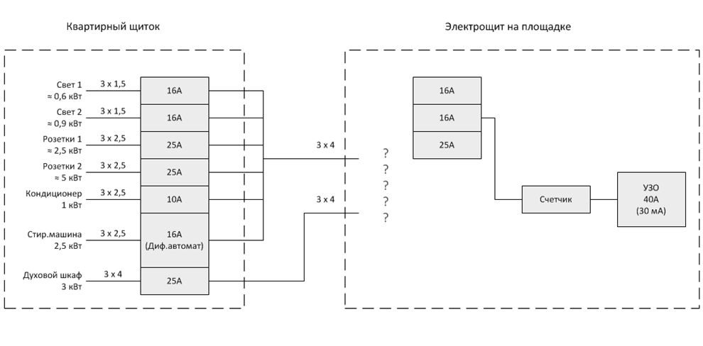

Здравствуйте. Квартира в панельном доме 70-х годов постройки, полностью меняется электропроводка. Прокладка кабелей закончена, внутри квартиры сделан щиток для автоматов.
Свет 1 – освещение в кухне и гостиной. Свет 2 – освещение в прихожей, санузле, гардеробной, детской. Розетки 1 – кухня (микроволновка, хлебопечка, холодильник, TV) + гостиная (TV, комп). Розетки 2 – прихожая+санузел+гардеробная+детская (пылесос, утюг, фен). Кондиционер (1 кВт) – отдельная линия до квартирного щитка. Стиральная машина (2,5 кВт) – отдельная линия. Эл.духовка (3 кВт) – отдельная линия 3x4.
Из квартиры в щиток на площадку электрики вывели 2 линии 3x4 ВВГнг. Одна выделена на духовку(возможно, в будущем сюда же подключим ПММ), а вторая – на всё остальное.
Вопросы к специалистам: 1) правильно ли подобраны номиналы автоматов в квартирном щитке? Оставить так, или всё-таки где-то нужен меньший ампераж? 2) что убрать/добавить в щитке на площадке, чтобы правильно подключить его к квартире (другие автоматы, УЗО, еще что-то…)? Но без серьезных изменений, потому как при замене счетчика (а менять надо), представители энергосбыта могут не оформить… Заранее спасибо!

VMaks написал : правильно ли подобраны номиналы автоматов в квартирном щитке? Оставить так, или всё-таки где-то нужен меньший ампераж?
Кабель на духовку 3х2,5. Кабель от квартирного щита до этажного 3х6. Все кабели 3х2,5 защитить автоматами 16А. Всё освещение защитить автоматами 10А.

avmal, спасибо за ответ! Но кабель уже проложен, все коробки расключили. Осталось только сделать подключение в щитках. А это очень плохо, если:
  • на духовке кабель 3x4 вместо 3x2,5?
  • два кабеля 3x4 вместо одного 3x6?

VMaks написал : А это очень плохо, если:
Нельзя сказать, что плохо, если ухитритесь четыре квадрата к розетке подключить.
VMaks написал :
Уже хуже.

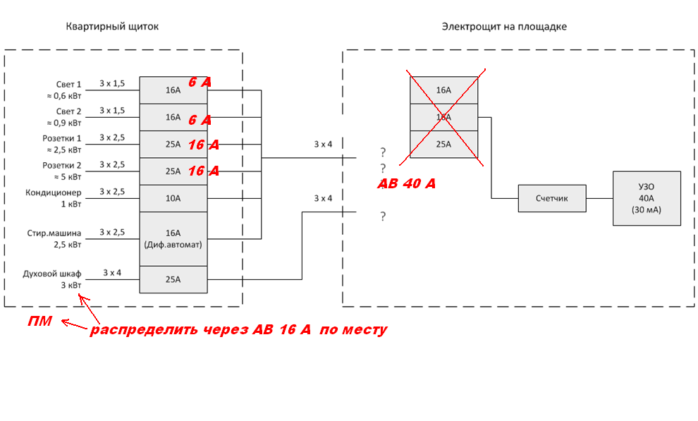

Может быть так будет как-то
И это пройдёт ...

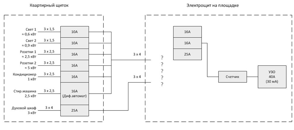

avmal написал : Уже хуже.
Печально. Ну... это уже не исправить - кабель уже проложили и в этажный щиток вывели. avmal, с учетом Ваших замечаний исправил автоматы на рисунке.
Всё правильно?
А по поводу подключения в этажном щитке посоветуете что-нибудь? На сколько ампер поставить автоматы? Сейчас там стоят автоматы ИЭК и мне их не жалко выбросить.:)
И на вводе, перед счетчиком, стоит УЗО. Что делать с ним?

VMaks написал : на духовке кабель 3x4 вместо 3x2,5?
Розетки подразумевают подключение проводом не более 2,5 мм2 т.к. они расчитаны на нагрузку не более 16 А,а 4 квадрата могут пропустить большую величину тока и конструктивно не влезают в розетки - в Вашем случае было бы неплохо 4 квадрата завести в небольшой бокс и распределить по АВ 16 А а уже от них подать на розетки 2,5 квадрата
И это пройдёт ...

serj12 написал : в Вашем случае было бы неплохо 4 квадрата завести в небольшой бокс и распределить по АВ 16 А а уже от них подать на розетки 2,5 квадрата
Понятно, спасибо Вам за разъяснения. Но не хотелось бы еще на кухне дополнительно ставить автоматы. А можно сделать то же самое, только без автоматов? Ну, например, блочная розетка, и одна из коробок в роли распред.коробки. В нее заводится 3х4, а дальше скрутками на 2 розетки идут 3х2,5. Или так не делают?

VMaks написал : В нее заводится 3х4, а дальше скрутками на 2 розетки идут 3х2,5. Или так не делают?
Проблема в том, что при возникновении аварийной ситуации в ПМ или духовке,проводе идущем от них до скрутки,в розетках - АВ на 25 или 32А не среагирует на это , т.к. он защищает более мощный провод на 4 квадрата и не для него перегрев провода на 2,5 будет не аварийным режимом.Тут капкан в том что 4 позволяет многое ,но требует жертв!

VMaks, по схеме №2
  1. Где вводный АВ на лестнице?
  2. 16+16+25 после счетчика выбрасываем (если это ИЭК) и тянем 3х10 (или 3х6 если газ) к себе в щиток в квартире на ВН 63А, перед которым устанавливаем УЗМ
  3. Из него делаем вывод на УЗО розеток, УЗО света, диф СМ.
  4. С УЗО на соответствующие АВ
  5. Духовку следует подключать кабелем 3х2,5

serj12 написал : Проблема в том, что при возникновении аварийной ситуации в ПМ или духовке,проводе идущем от них до скрутки,в розетках - АВ на 25 или 32А не среагирует на это , т.к. он защищает более мощный провод на 4 квадрата и не для него перегрев провода на 2,5 будет не аварийным режимом.Тут капкан в том что 4 позволяет многое ,но требует жертв!
Спасибо, с этим понятно. Сделаем АВ 16А на эти розетки.
