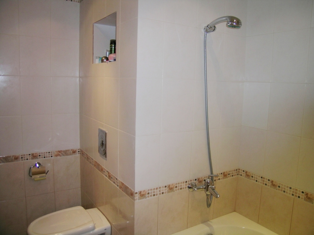

Да нет там полпальца.. около 5мм. Санфаянс дорогой, не хотелось болты сильно тянуть.. А на трубе он не висит, уперся нижним краем в стену как в распо...
целая плитка кладется у пола в том случае, если при подходе к потолку не будет обрезков меньше чем в пол плитки. Если меньше, то первый ряд делают кор...
