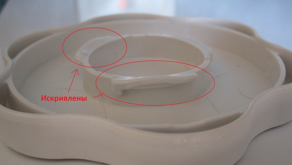

Yuri_ ответил в теме:
ПММ. Вытекает соляной раствор на дно. Вопрос
Скорее всего дело даже не в крышке, потому что выпрямил её, как подсказал Андрей, но течь все равно продолжило. Хотя последние два дня не течет вроде,...

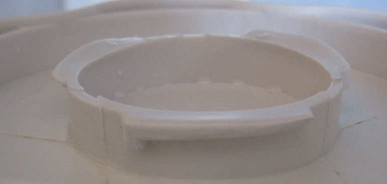

Вот этого и боюсь.
Причину я кажется обнаружил - крышка отсека для соли. На фото видно, как два из трех зажимов искривлены. Как такое могло получить...
29.01.2012 в 14:10

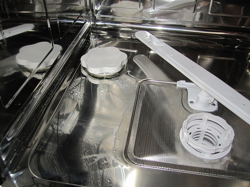

Всем добрый день!
Прошу совета. Несколько дней назад купили компактную посудомоечную машину Hansa HDW-3208B. Машинка отличная, все в ней нравится, мое...
28.01.2012 в 18:09
