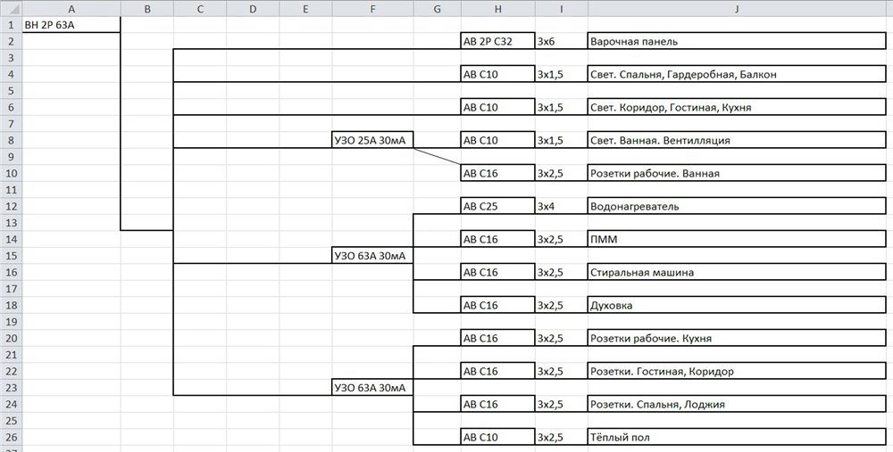

dimko177 ответил в теме:
Электропроводка с нуля в новостройке. Прошу помощи специалистов.
Уважаемые специалисты, подскажите, на Варочную панель автомат брать 2-полюсной ABB SH202L C32, а на Водонагреватель 3-полюсной ABB SH203L C25?
21.04.2013 в 23:10
Чего не хватает? Скажите, я дополню.
Меня интересует, правильно ли я выбрал автоматы и УЗО из каталога ABB, согласно составленной выше схеме?
Сомнева...
Хорошо!
Нормально будет, если брать:
а/в 1-полюсной ABB SH201L C10 (4 шт) - Свет, Теплый пол
а/в 1-полюсной ABB SH201L C16 (7 шт) - Розетки, Стир.м...
20.04.2013 в 21:36
Скажите пожалуйста, если начинку этажного щитка оставляем (УЗО Энергомера С50 100мА; ВР66-30 63А), ничего, что вводной квартирный автомат будет на 63А...
20.04.2013 в 16:26
Заменил. Спасибо большое за помощь в составлении схемы!
Если можно, еще пару волнующих меня вопросов.
Кабель в штробе укладывать в гофру или трубы ...
Уважаемые специалисты, посмотрите, пожалуйста, такую схему можно вводить в работу, или можно(нужно) ещё что-то поправить?
Духовку буду подключать напр...
Если менять, то что именно (по фото) и что ставить взамен?
Поправил схему, проверьте, пожалуйста:
