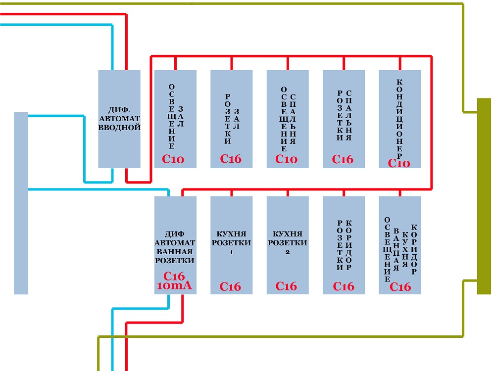

witala ответил в теме:
Нужна помощь в сборке щитка в двушке
Понятно, тогда С10 поставлю
21.03.2013 в 23:11
Если вводной Диф. поставить на 100mA, то я думаю не будет понапрасну отключаться. Или все же лучше не ставить?
21.03.2013 в 21:17
Сечение кабеля такие:
Вводной в квартиру 3х4
На розетки 3х2,5
На освещение 3х1,5
С вводным диф. авт. еще не определился, посоветуйте на сколько ампер...
21.03.2013 в 12:43

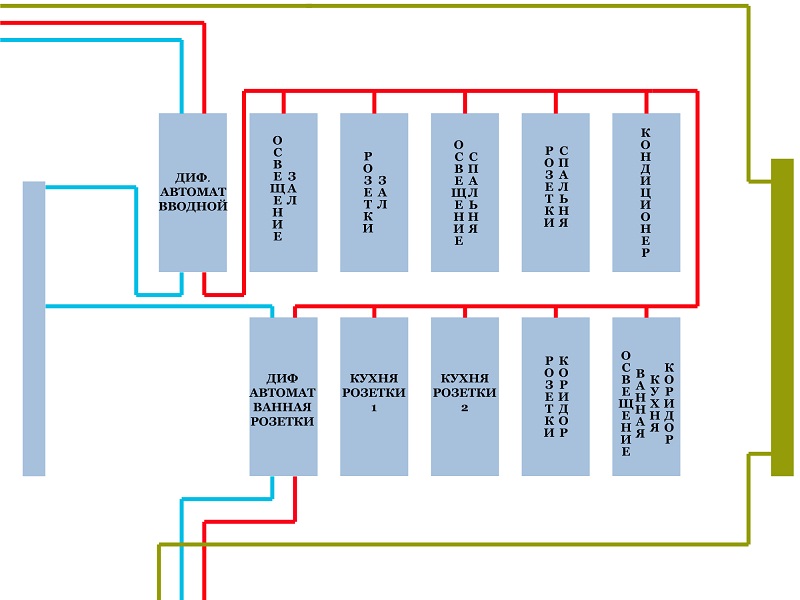

Посмотрите пожалуйста правильное подключение на этой схеме? (Интересует Диф.автоматы, вводной и на ванную)
16.03.2013 в 19:38
Простите, что такое ВН ?
Вообщем помогите собрать такую схему
Вводной кабель в квартиру ВВГ 3х4
14.03.2013 в 20:38

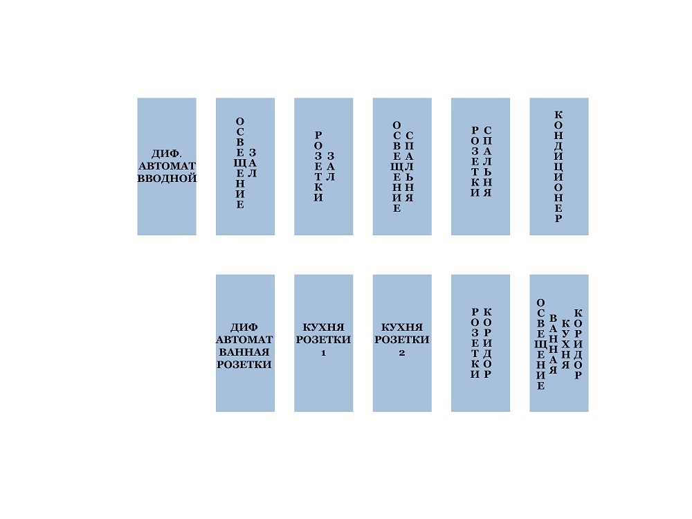

Всем доброго времени суток! Прошу помощи в сборке щитка в двухкомнатной квартире.
Имеем 10 групп:
Зал освещение
Зал розетки
Спальня освещение
Спальня...
14.03.2013 в 15:42
