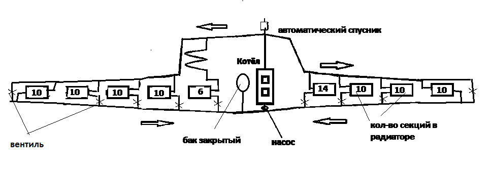

alek.kutasov ответил в теме:
Не греют радиаторы в левом крыле дома.
Можно эти два вентиля поставить на подачу, то придется срывать доски с пола?

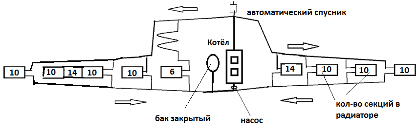

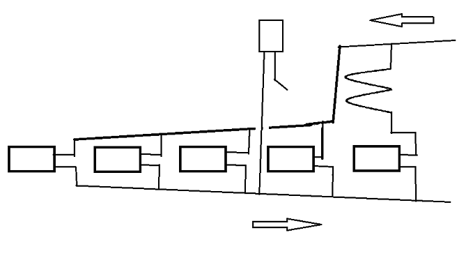

Т.е., если я правильно понял из ваших советов, то выглядит так. Если не верно, то поправьте.

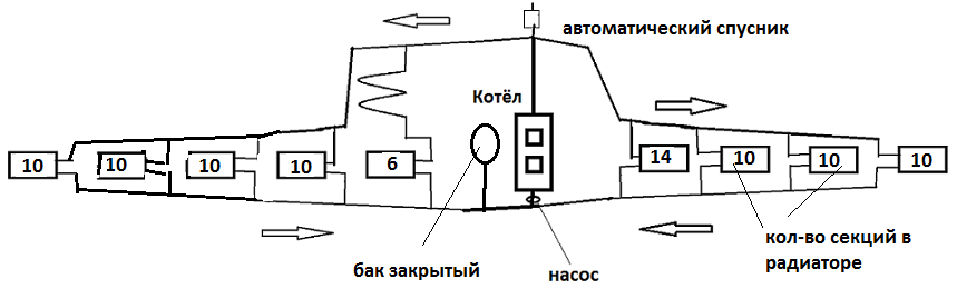

Если можно объясните, что оно даст.
В правом будет тоже 60 секций. Просто я их не рисовал. Меня интересовало, будет ли греть радиатор из 34 ( или 36) секций. Так как в дальнейшем будут...
Почему однотрубки? Просто хочу увеличить мощность радиатора. Расстояние между окнами не большие, поэтому вместо двух радиатор - один большой (34-36 с...

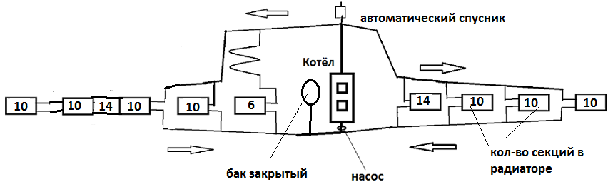

Но добавить надо секции.
Т.е. байпас, только за или перед последним радиатором?

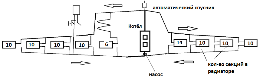

Проблему решил частично. Только передел под закрытую систему. Балансировочные вентили ещё не устанавливал. Только не греет последний радиатор в левом ...

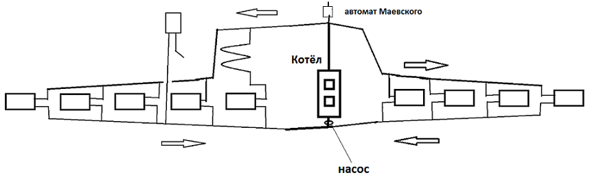

Спасибо. Пока.
