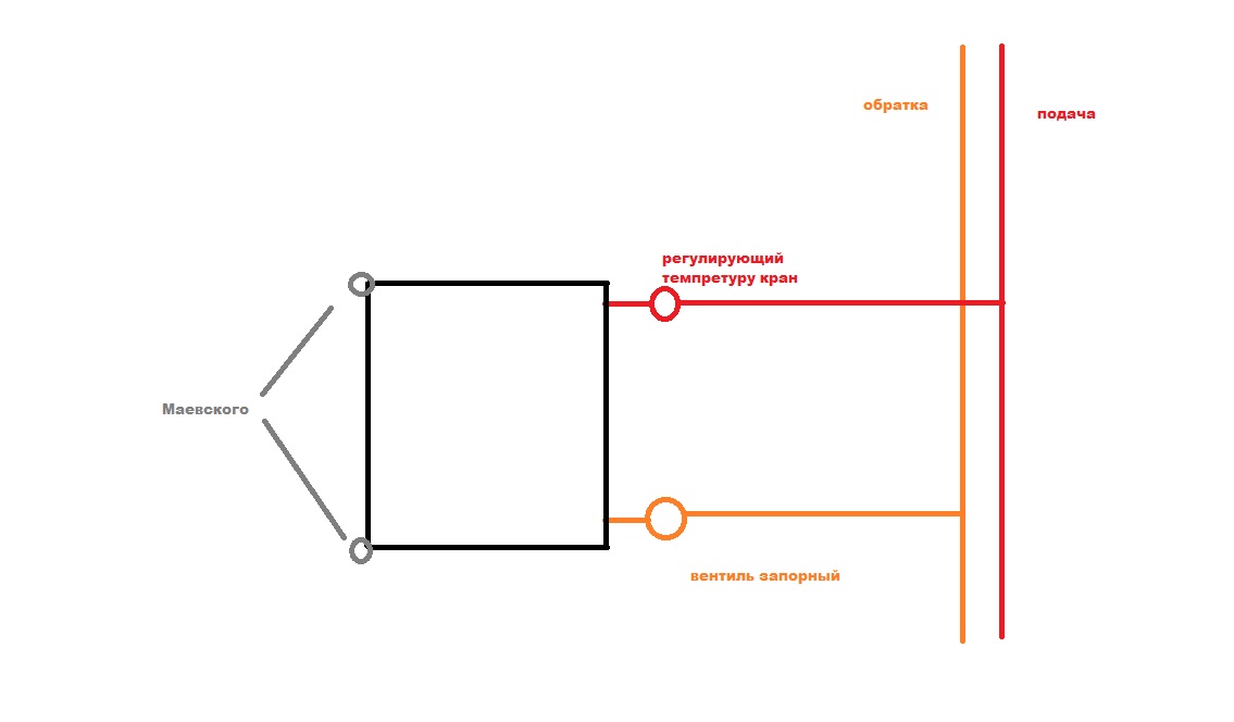

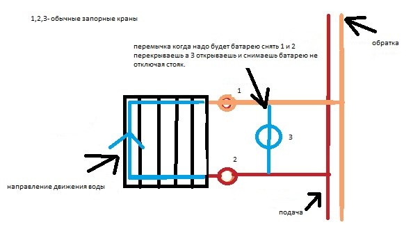

  • SpArKo ответил в теме:
    Отопление в новостройке
    По второй же схеме, Вы и сами всё равно не получите тепла (потому как сразу несколько неграмотных и недопустимых решений), но еще и дополнительно убъ...
    20.11.2012 в 23:24
    по этой схеме вода под давлением из стояка будет подниматься по радиатору, а по нынешней должна спускать, но по факту почти не спускается (тоже боролс...
    20.11.2012 в 15:53
    Выкладываю схему как есть на данный момент и как мне предлагают сделать знакомые есть ли смысл?
    20.11.2012 в 15:18
