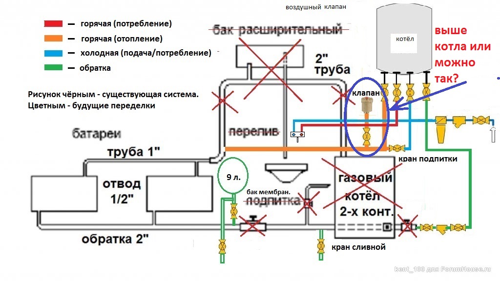

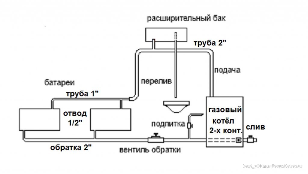

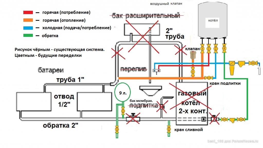

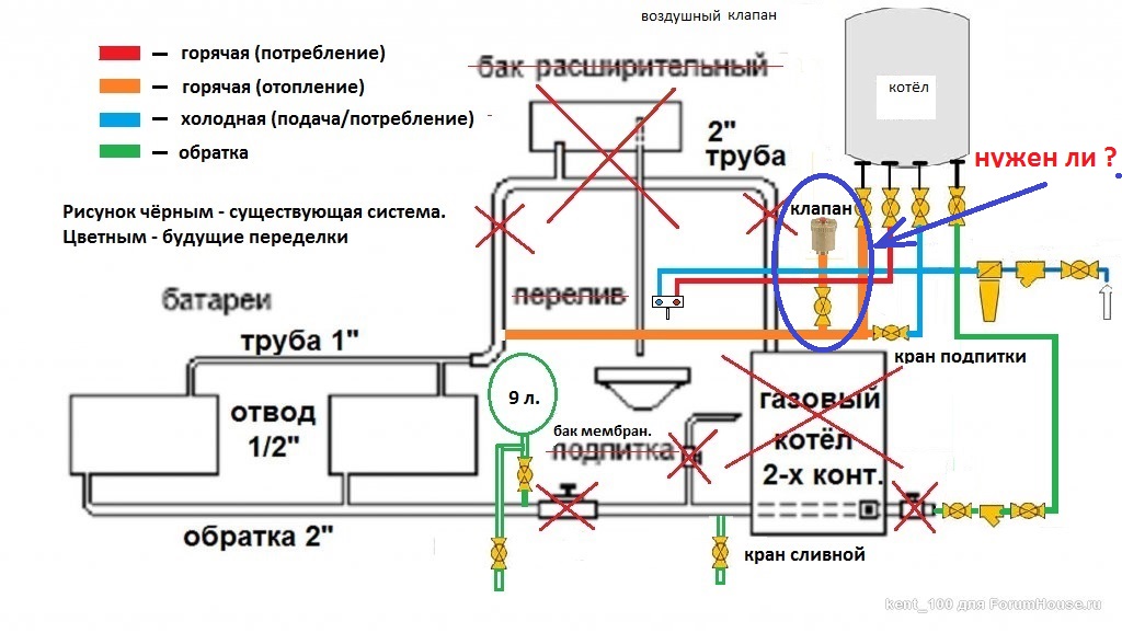

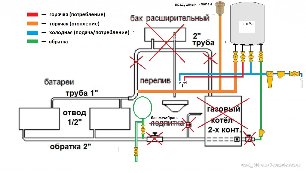

В домике три радиатора (5, 11 и 7 регистров). На первом стоят вентили (не краны). На двух остальных - в этот сезон - ничего. Вопрос по радиаторам (на ...

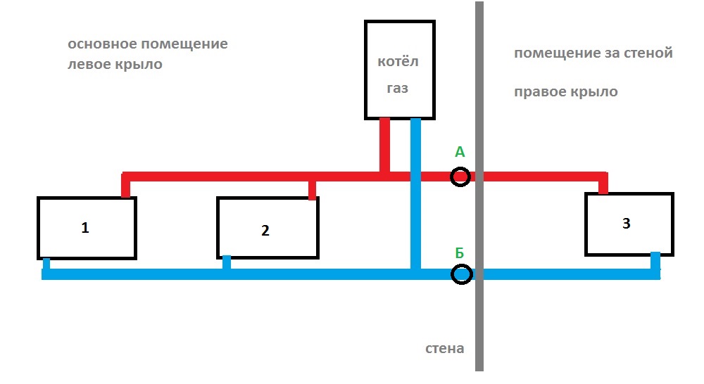

Просто в правом крыле радиаторов пока не будет. Закрою краны А и Б, будет работать только левое крыло. Позже повешу радиатор в правом и открою А и Б,...
Возник попутный вопрос. Работоспособна ли система отопления? В точках А и Б будут стоять краны. Как будет циркулировать теплоноситель при закрытых и о...
