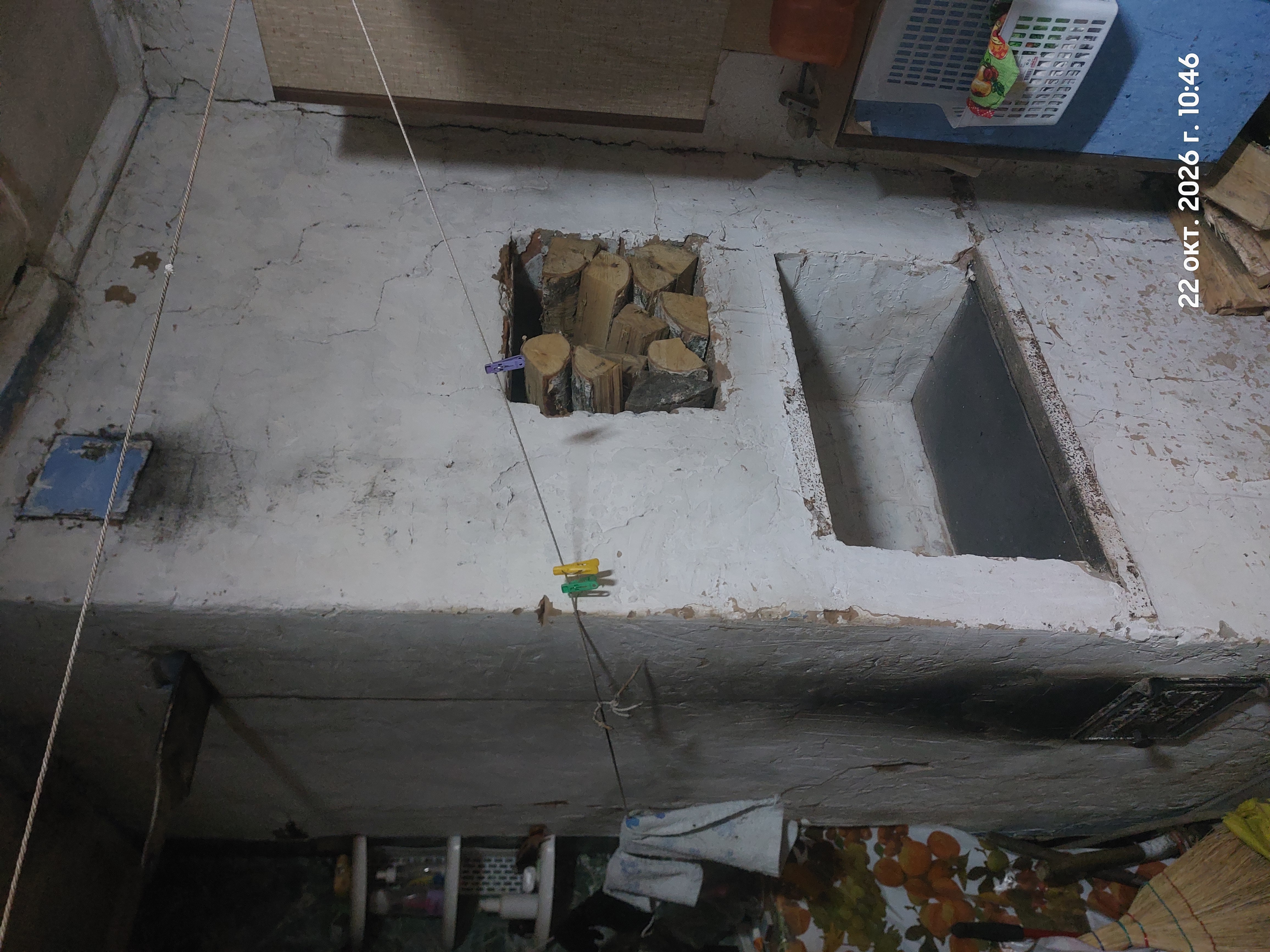

    Активно дымит печь
    Добрый день. Хотел бы сказать всем спасибо за участие, ответы, помощь. Был вызван печник, который после осмотра так же сказал, что однозначно надо чис...
    29.10.2026 в 19:00
  • Dulles ответил в теме:
    Активно дымит печь
    А его никогда не надо полностью закрывать? Это я, наверное, не знал. Яндекс пишет, что закройте, когда растопилась. Что касается сейчас, то закрывал ...
    25.10.2026 в 04:21
    Активно дымит печь
    А если кирпич выпал или засор, то тяга какая-то все равно остается? Просто становится ее недостаточно? Руку в прочистное возле заслонки сувал, огонь ...
    25.10.2026 в 04:01
    Активно дымит печь
    Что тут сказать. Реально тогда активно искал. Профи.ру, местные печники, где только не искал.. пара человек с конскими ценниками - меньше метра трубы...
    25.10.2026 в 03:57

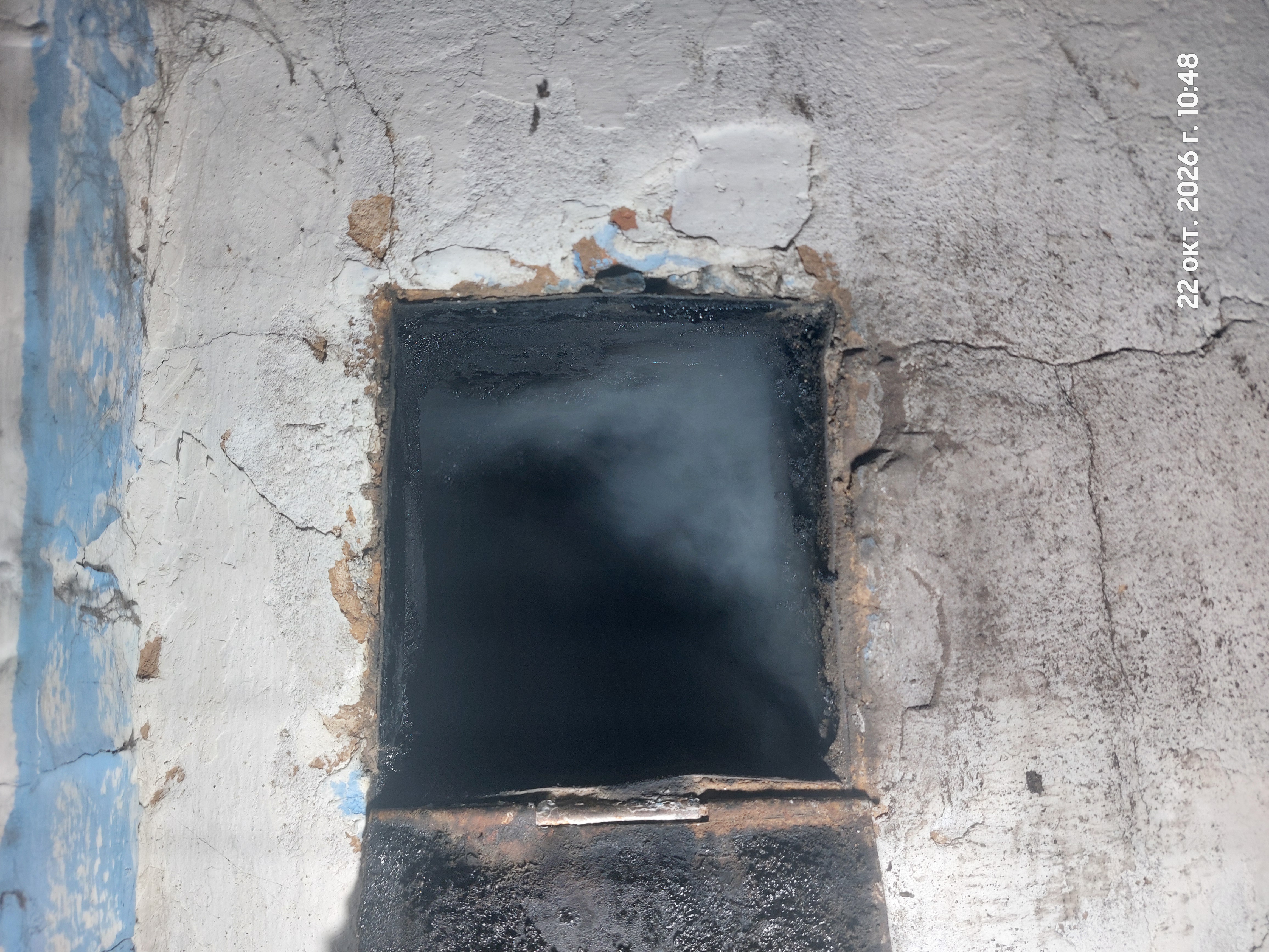

    Активно дымит печь
    Печка у меня чуть больше 2х лет. Ранее родственник чистил точно, но как часто не знаю. Я чистил через вьюшку на фото в прошлом году, но возле дверцы,...
    25.10.2026 в 03:54

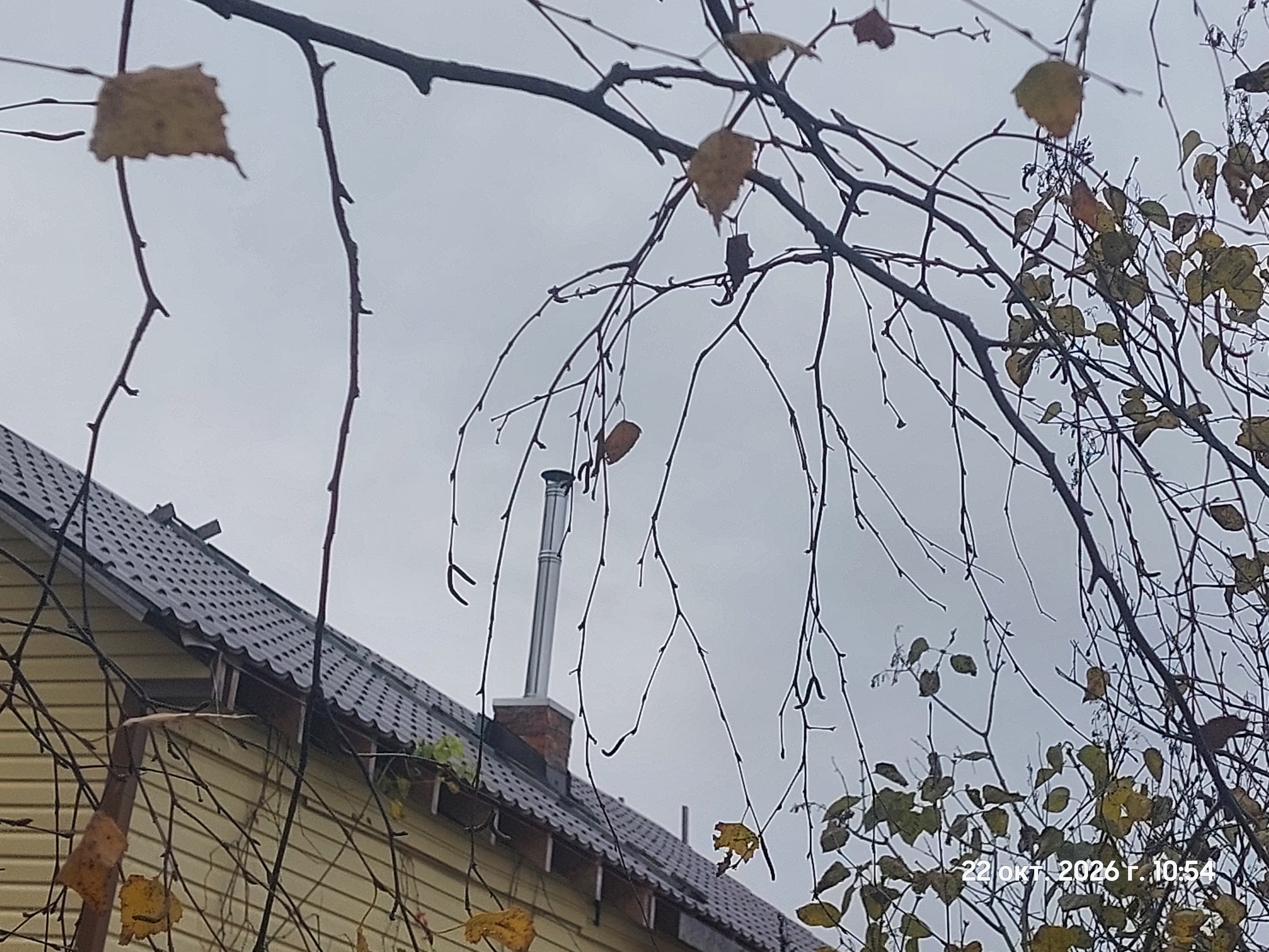

    Активно дымит печь
    Спасибо за умничание, но вы не правы. Не проблема в деньгах на трубочиста. Проблема в умных трубочистах в радиусе более 50км. Когда достраивал трубу, ...
    24.10.2026 в 20:27
    Активно дымит печь
    24.10.2026 в 14:53
    Активно дымит печь
    24.10.2026 в 14:51
    Активно дымит печь
    Добрый день.Дымит печка, типа шведки.Опишу симптомы.Когда растапливаешь печь, да и когда уже хорошо горит, если поддувало открыть, то хорошо горит.Но ...
    24.10.2026 в 14:42
