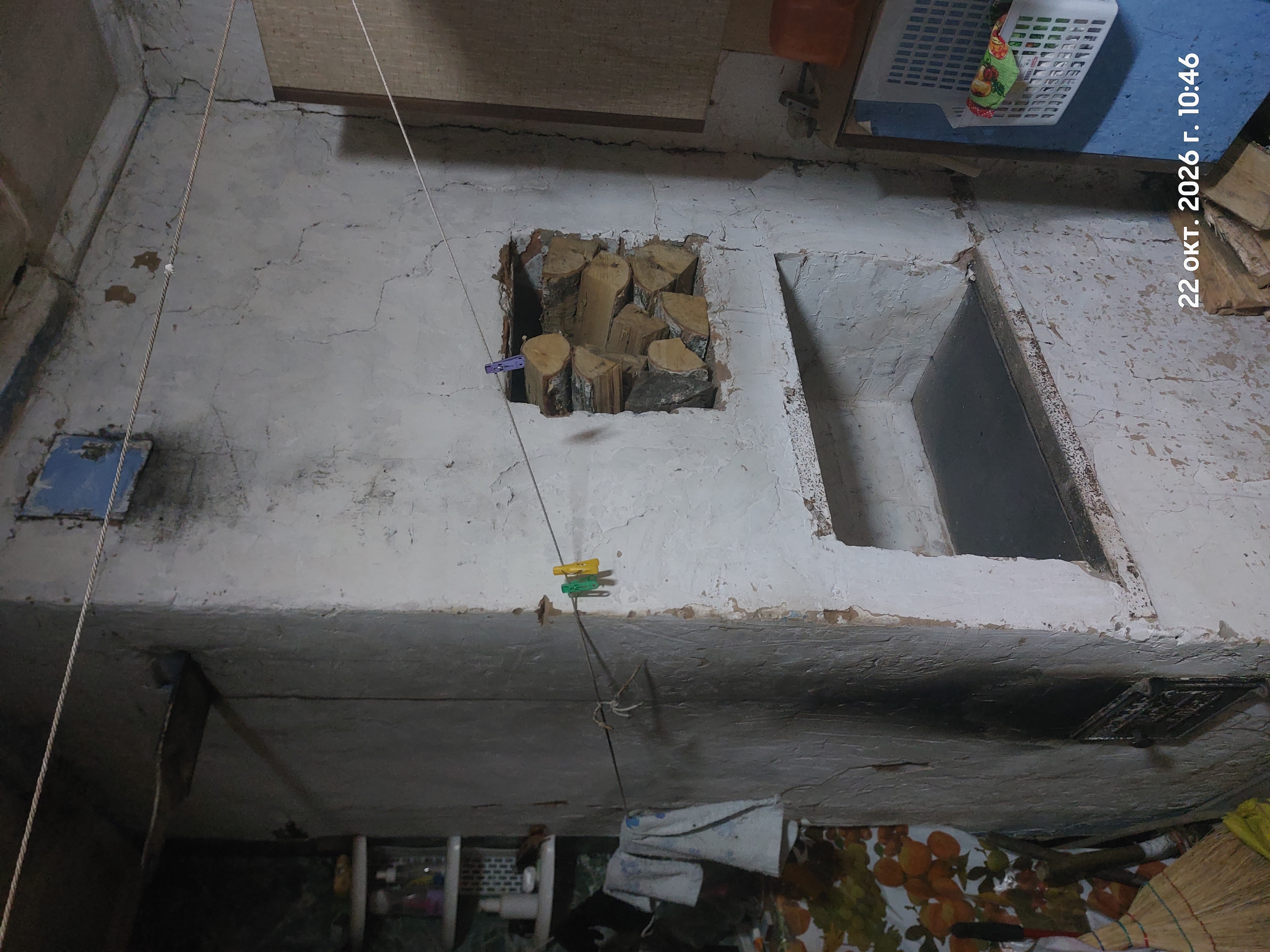

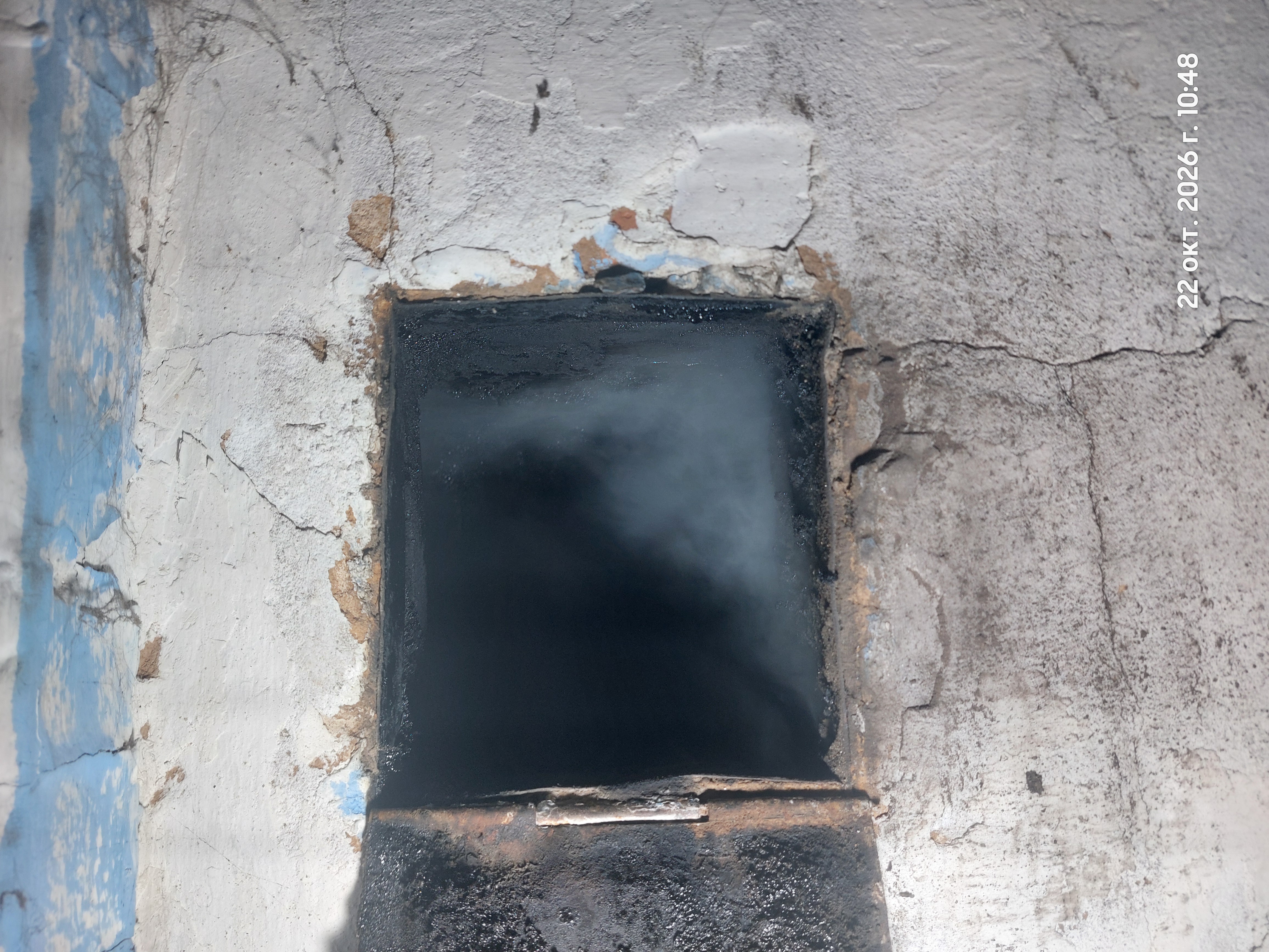

Добрый день.Дымит печка, типа шведки.Опишу симптомы.Когда растапливаешь печь, да и когда уже хорошо горит, если поддувало открыть, то хорошо горит.Но дым идет и в трубу, и активно через щели дверцы топки.Когда открываешь дверцу прочистного канал, а видно дым, который идет в трубу.Причем очень активно идет в трубу и в комнату не выходит из нее вообще.Когда закрываешь поддувало, то огонь очень плохо горит, фактически тлеет - воздуха не хватает и дым занимает всю топку - видно, когда откываешь топку - густой, частично черный дым вываливает наружу, если открыть дверцу.И вообще, если поддувало закрыть, то копот, сажа, все чёрное.Печке 30 с лишним лет, всегда все отлично было.Несколько лет назад удлинили трубу кирпичом с переходом на железо железом.Все отлично было.По весне заменили плиту с чугуна с блинами (через блины дымило при растопке, потом переставало) на железо сплошное без блинов.Летом не топили, но вроде и по весне все было нормально и сентябрь тоже.Началось в начале октября, видимо, как похолодало к +5 градусам.Причем, в разные дни сейчас по-разному.Если чуть теплее - меньше дымит, можно приоткрыть поддувало и топить.Чем холоднее, тем топить нереально - открыл поддувало - валит дым из щелей дверцы, закрыл поддувало - не хватает воздуха.Дрова обычные, береза, сухие.Немного сливы и дуба, но от этого ничего не меняется.Труба вровень с коньком (от конька 2.2м) или на 0.5 метра выше конька - ни на что не влияет.На растопленной печи руку в прочистной канал, то внизу там прямо жарко, вверху - прохлада.Заслонка полностью открыта или наполовину - разницы нет.Как предполагаю, когда были конфорки, то через них подавался воздух, его хватало - горело хорошо, тяга была.Верно? Надо возвращать плиту с блинами (можно же железо, не чугун) ? Но почему дымит, если открыть поддувало? Не хватает тяги? Почему и как сделать лучше? Разжигал огонь за прочистной дверцей - огонь горит отлично, видно прямо, что тяга хорошая - огонь прямо сдувает вверх, впрочем и рукой чувствуется тяга вверх.Всевозможные фото прилагаю.Сейчас первый главный вопрос - замена сплошной плиты на плиту с конфорками вернет наличие воздуха в топку или нет? Т.к.плиту уже заказал, в ближайшие дни планирую менять.

20261022_104632

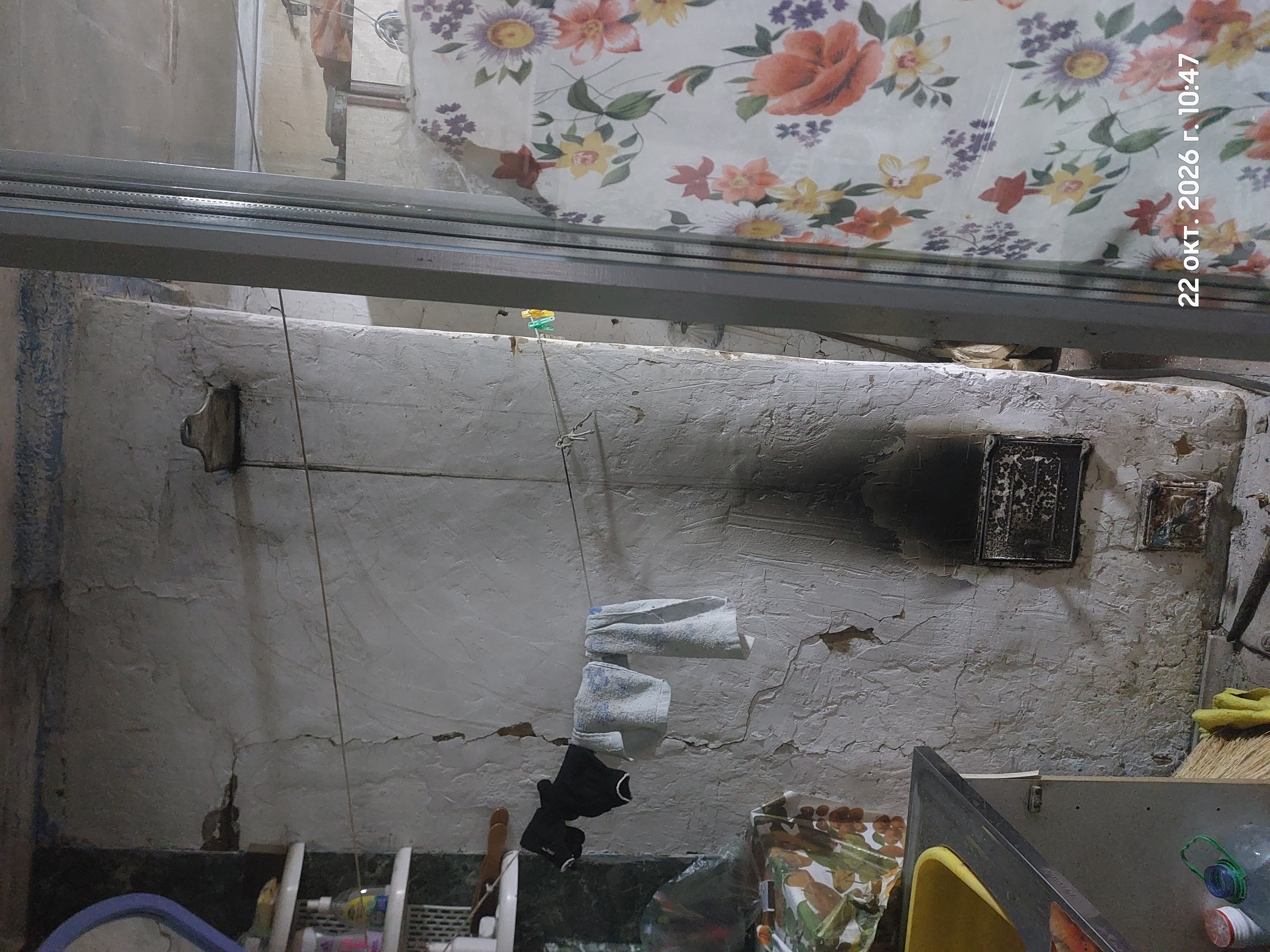

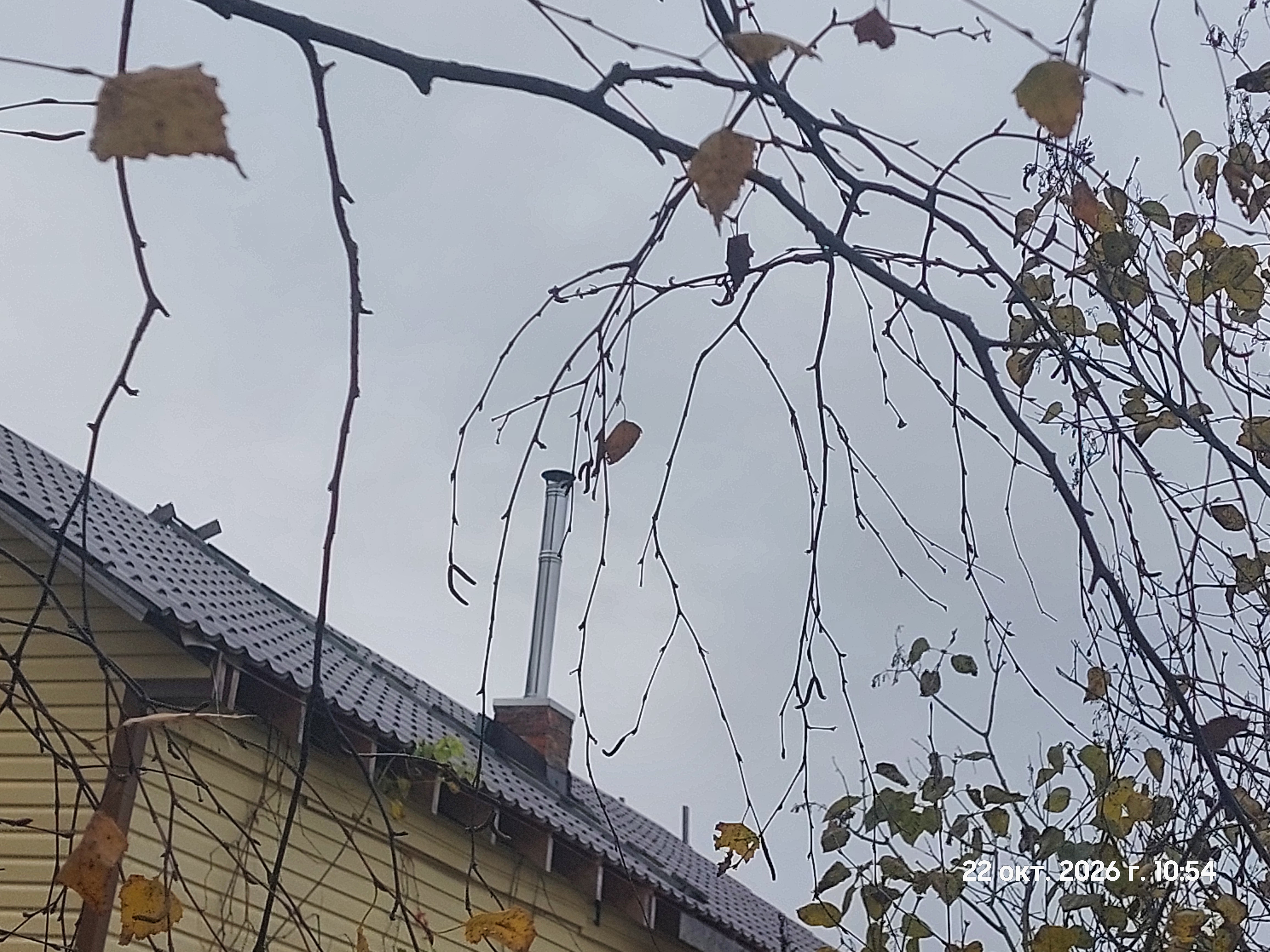

20261022_104815 20261022_105402

Печку то чистите?
Задвижек мало, д.б. три. Диаметр мет. трубы маловат. Поддувала не видно, плита не при чём.
Нет. У вас где-то проблема между топкой и прочистной дверкой. Может кирпич выпал, может засор. Ищите печника....

По фото... С такой высотой трубы, если открыть дверку поддувала на 10 см - закладка дров должна сгореть минут за 15 без какого либа дыма в комнату...

Печку то чистите? Задвижек мало, д.б. три. Диаметр мет. трубы маловат. Поддувала не видно, плита не .....
Печка у меня чуть больше 2х лет. Ранее родственник чистил точно, но как часто не знаю. Я чистил через вьюшку на фото в прошлом году, но возле дверцы, под задвижкой. На днях почистил весь канал от дверцы по прямой на длину руки плюс крючком, в обещем, до самого поворота канала. У трубочистов есть приспособы чистить за поворотом канала? Что вьюшек должно быть больше - уже в который раз слышу. Но на сторонах, что на фото - не видать. С других двух сторон весной обдирали до кирпича - там точно их нет. Только у пола две дверцы, как подсказали - это для горизонтальных каналов отопительного щитка. Правда, за одной даже пространства нет, за другой пространство размером с кулак и никаких ходов. Диаметр.. кирпичная труба 1.5 кирпича - не помню, какое это сечение. Железная труба D15 - разве мало? Если не плита, то почему началось неожиданно.. труба и прочее - 2 года, 2 зимы топили отлично... Поддувало - фото прилагаю, забыл раньше добавить. 20261022_104709
